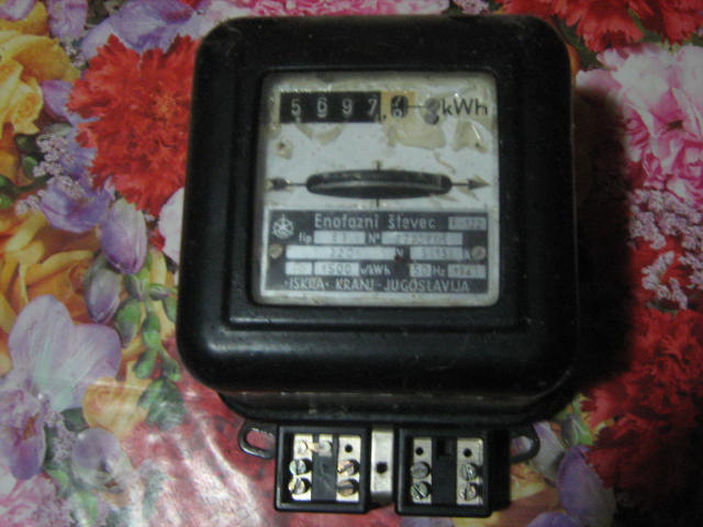

cipiripi #8386 üzenetére
Nekem is be kellene egyet kötnem ugyanilyen otthoni fogyasztásfigyelésre, csak az egy jóval újabb, Actaris H10-es típus.
Ahhoz van teljes leírásom is, de úgy sem egyértelmű sajnos.
Az viszont szinte biztos, hogy fázishelyesen kell bekötni (a fázis és a nulla meghatározott helyre megy), vagyis nem mindegy hogy a konnektorba egyik vagy másik irányba dugod bele a dugót (180 fokkal elforgatva).
Multimétered ugye van ?vagy pl a szomszédban nincs áram mert nincs bekötve hozzájuk most csinálják a házat és ha ezen keresztül menne az áram tudjuk hogy mennyit fogyasztottak ell áramot
Saját célra berakhatod, de a szolgáltató ezt nem fogja elfogadni, tehát hiteles mérőként nem fog menni. Meg ugye ahova majd menni fog az órájuk, azt eleve megbontani sem szabad, le van plombálva.
Ja vagy arra kellene, hogy tőletek kapna áramot a szomszéd egy darabig, és ezt nézni, hogy mennyit fizessen majd nektek ?
A kép sajnos elég rossz, nem látni jól tipusszámot pl., márpedig úgy lehetne rákeresni neten - hátha találsz adatlapot, vagy valami leírást róla.
Bár mivel Jugoszláv, eleve nehezebb lesz, mint a magyart...
Próbálj meg élesebb képet csinálni róla - minimum egy autofókuszos telefonnal (gondolom anélkülivel csináltad). -

Engem az érdekelne hogy hogyan birom ezt a villanyórát bekötni ugy hogy az egyik felén legyen dugó a másik felén konektor?Ezt arra akarom használni hogy pl:a a hütö vagy a mélyhütö,vagy a villanysporhet menyit fogyaszt vagy pl a szomszédban nincs áram mert nincs bekötve hozzájuk most csinálják a házat és ha ezen keresztül menne az áram tudjuk hogy mennyit fogyasztottak ell áramot.Képet mellékelek ezt kéne bekötni.És még annyit hogy ezt birnám-e használni amire irtam??

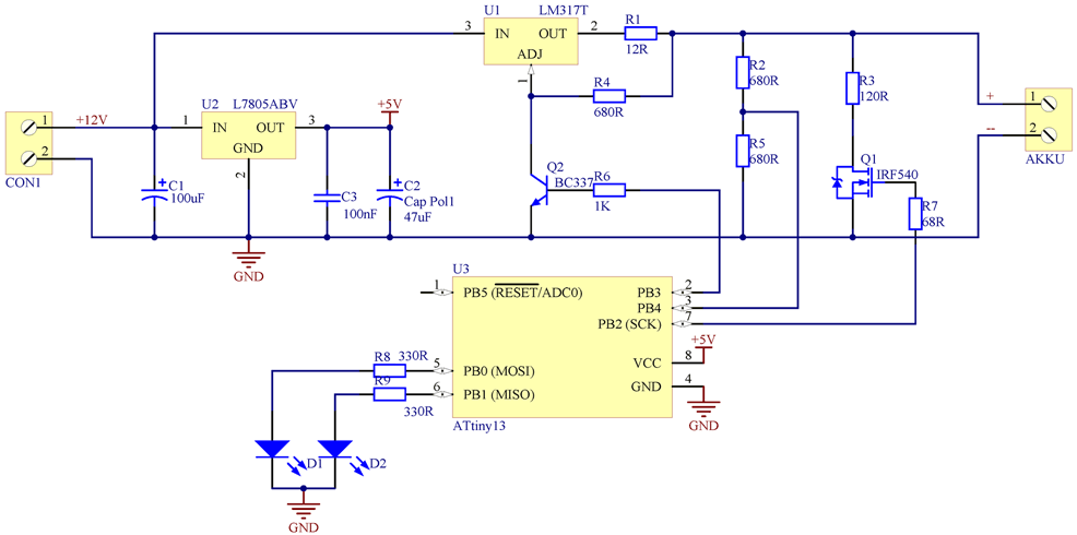

gefffry
Üdv mindenkinek!
Találkozott valaki már azzal a jelenséggel, hogy LM317T visszaengedi a feszt és az áramot?
Egy akksitöltőbe van, áramgenerátoros módban, mikroprocesszor által vezérelve.
Ha nincs a trafó bekötve, de az akksi már rá van kötve, a stab IC ugyanúgy kiadja a stabil 5V-ot.
Egyébként tökéletesen működik a kapcsolás, csak felfigyeltem erre a jelenségre, ami számomra elég érdekes. -
