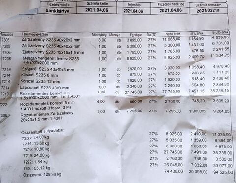

Valami elképesztő, hogy elszálltak az árak. Szögvas, zártszelvény, táblalemez meg kb. minden közel kétszer annyiba kerül mint novemberben. Áldom az eszem, hogy tavaly év végén megvettem mindent a kétszárnyas garázsajtóhoz. Akkor sem esett jól kiadni rá a pénzt de ha belegondolok, hogy most 2x annyi lenne.
Nekem meg most kell vennem...
ez a háesz aláírás nélkül is hiteles.
Én egy betonvas hajlítót dobok össze valamikor mert nyáron szükségem lesz rá és tuti nem adok ki egy bolti példányért egy húszast. Szerencsére az hulladék vasból is összedobható. Minden mással ami nem feltétlen szükséges kivárok amíg normalizálódnak az árak. Garázsra szerettem volna a nyáron egy megemelt fémvázas lemeztetőt rakni a mostani hullámpala + fa gerenda kombó helyett mert ahogy hátrafelé lejt a tető állandóan bebaszom a fejem a gerendákba de ilyen irreális árak mellett úgy döntöttem az is bőven ráér. Novemberben 4200 forintért vettem a 40x40x2mm zártszelvénynek szálját. Most ugyanaz 9700 Ft lenne. Elképesztő.
Az igen. Kb 2 hónapja nettoba vettem az 50x50x3asbol 7 szálat kb 63ert.. Most 100 körül lenne 🙄🙄
