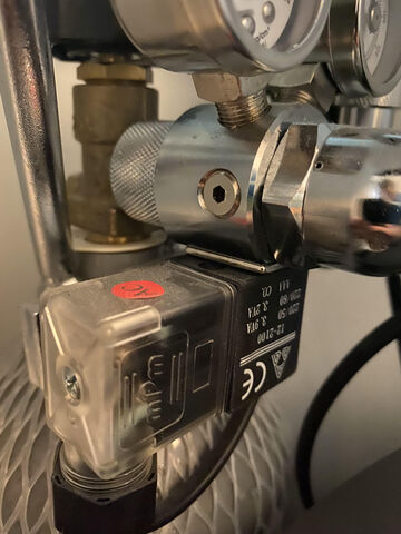

Sziasztok, hülye kérdés lesz de egyszerűen nem találom a választ sehol, gondoltam hátha az itteni topiclakók jól ismerik a CO2 reduktorok lelkivilágát...
Röviden:
Az akváriumom alatt van egy CO2 palack, rajta reduktor, a reduktoron 6 luk: 2 óra (palack és munkanyomás), egy mágnesszelep (időzítéshez), egy kimeneti csatlakozó meg egy ami le van zárva egy csavarral (kép lent, pont szemben a kimenettel). Kérdés, ez a lezárt lyuk lehet hogy egy második kimeneti csatlakozó helye lenne? Azaz ha kitekerem a zárócsavart és beteszek egy csőcsatlakozót, arra a szolenoid ugyanúgy a munkanyomást engedi rá? Vagy ez valami más szerelvény(helye) lenne?Ha sehonnan nem tudom kideríteni, hogy lehet biztonságosan kipróbálni?
