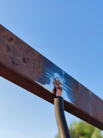

Nekem ilyen öreg csöveknél és stb, hetránál kell a max power (100A?) sokszor, különben csak bele ragad a pálca.
Ami most sokat dobott a technikán nekem az az új test csipesz. Kiderül, hogy az előző a szigetelés alatt törött volt már.
Próba kép én feltekerném. Mert ha jól értem kezdené húzni az ívet, de csak bele ragad a pálca -
