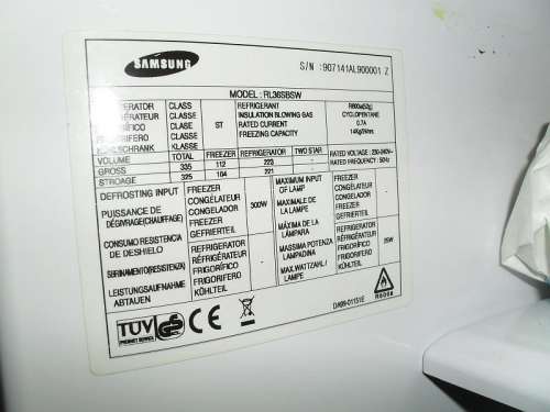

-HajTömeg-
Korábban írtam egy Samsung RL28FBSW hűtőről, amiben egyszerűen eljegesedett belül a vízlevezető cső és visszafolyt a víz a hűtőbe...
Na, leengedtem és örömmel tapasztaltam,hogy kis melegvíz lecsorgatására felolvadt a jég, át tudtam húzni egy kb 1cm átlójú csövet ezen a vízelvezetőn.
Azonban sajnos semmi koszt nem találtam a lenti tálcában, azaz felmerült bennem,hogy nem egy borsó vagy ilyesmi tömítette el és nem az jegesedett körbe.
Úgy néz ki igazam lesz, a teljesen kitisztított vízlevezető cső is bejegesedett másnapra
Most még utoljára annyit megpróbálok,hogy leengedem, belevezetek egy gumi csövet, hátha az nem fog jegesedni.
Mi lehet a hiba? Lehet volt ott belül valami szigetelés,ami tönkrement és jegesedik az a része a hűtőnek?
A hiba kb alulról olyan 30cm-re van. Milyen alkatrésze lehet ott a hűtőnek? -
talpas
Szerintem jól választottál, nem lehet ott gond. Az enyém a gyakorlatban a következő felépítés. Egy doboz ami begyűjt és ülepít majdnem mindent, kilépő levegőnél 1 nagy mosható szivacs szűrő. 2, 5 - üzemóra után ajánlatos mosni. De ez, ha kiemelem az edényt láthatóvá is válik, szürke vagy kevésbé szürke a felülete. Majd motortér után jön a már fúvott levegő és itt a "Hepa" szűrő. Ez a lelke az egésznek, itt a legfinomabb a por. Ezek lehetnek moshatóak, és eldobásra ítéltek. Az enyém kék keretben, washable felirattal ahogy vizet látott szétmállott. Ez van, legyen mindig tartalék belőle! Egyre nagyon figyelj, a lakásban akár 1 csavar befúrásakor, gipszkarton por felszedése, évekkel rövidíti a motor élettartamát, mert bizony pont a finomszemcsés éri és halad át a motoron./Szétszedtem tudom, láttam!/. Ezek az új motorok modernek, jók?, de cserések, összesajtolt műanyag házban vannak, otthon csak ránézhetsz javítani nem tudod.
