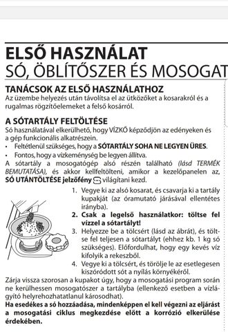

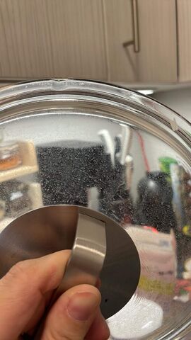

69774.Hát ez elég borzalmasra sikerült, de a lényeg benne van.21 vizkeménységi fokig 3 az 1 ben tablettához nem kell só. A Jar 26 ig írja.

Ezért is mondom, hogy nálunk nem tudom mi változott.

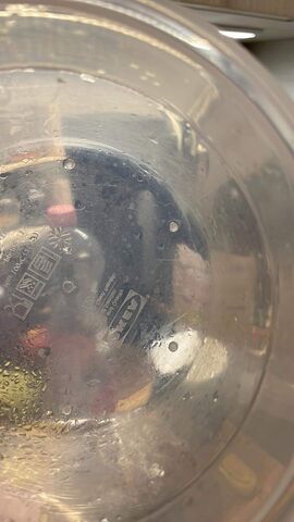

De bevállaltam, rendeltem egy gorenje kupakot, elvileg ugyan az mint a miénk, legalábbis remélem, mert samsung-ot nem találtam. Ha megjön, kap a gép sót újra, és kiderül, hogy mi a helyzet. Ha úgy is sós lesz minden, akkor elengedjük. Vagy nem használjuk a gépet.
Most is mosogattunk egyet, tabs gombbal, só nélkül, jar tablettával, és nem sósak a bögrék, tányérok, és csillog a gép belseje, nem fehér..

Nagya21 #69766 üzenetére
Van tabs gomb, igen.
Okés, akkor "átöblítem" a sótartályt, és meglátjuk. Tesztelünk, köszi!
@anrab: hát, most nálunk az van, ha van só a tartályban, sósak lesznek az edények, mindegy, hogy milyen kapszulát használunk.
Még annyit megpróbálok, hogy rendelek egy másik kupakot, hogy esetleg kizárjam azt, ha tömítés rossz, ha úgy is csinálja akkor ennyi volt.

Dmrv adata alapján beállítottam, az szerint h4-re a gépnél a víz keménységet.
2 évig kellett, azóta pedig nem?és ahogy említettem, egyik napról a másikra változott.
Csak itt pont azt írják lentebb, hogy mindenképp kell só a gépnek. Plusz említettem, h amikor csinálta, akkor mindegy volt milyen kapszula volt. Amikor csinálta akkor mosogattunk sima egyszerű finish kapszulával, azzal is foltos volt minden.

hackeeeee #69750 üzenetére

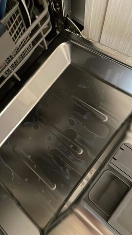

Nu, nem volt benne só, nem volt foltos semmi, rendben volt, feltöltöttem,pont annyit öntöttem rá, hogy eltünjön az értesítés, h nincs só, raktam mellé öblítőt is, tabletta, tabs gomb, és az eredmény, h tiszta só minden belül.
A kupak belsejében van tömítőgyűrű, illetve a belső része forog, de emlékeim szerint ez az elején is ilyen volt.
De innentől biztos vagyok enne, hogy ott valami nem oké..
Csak nem értem, hogy mitől. A tömítés rendben van. Szerintem a 2 rész nem oké, és ott jön fel a sós víz..
Ahogy utána olvastam ez normális hogy ilyen kerregő hangot ad ki remélem idővel elmúlik van rá esély. Azért ezt jó lett volna tudni hogy ilyen hangos lesz a gép és elvileg ez és a iker electrolux gép az ajánlott a kombókból .

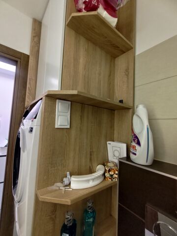

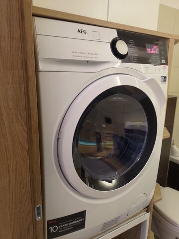

Aeg l9wbe49w gépemmen most tudtam elkezdeni használni úgy hogy van is benne ruha . Viszont elgondolkodtam rajta hogy ez hőszivattyú elven működik nem lett e túl be építve lett neki vágva oldalt szellőző de az később be lett fedve . Így néz ki .
Alatta egy push to open szennyes fiók van . Rezgés elnyelő gumi szőnyeg van még alatta azon gondolkodtam hogy azt is kivesszük.

hackeeeee
Jómunkásember
Nagya21 #69745 üzenetére
Most szólt a feleségem, hogy jelzi a gép, hogy nincs só, indított egy mosogatást allin kapszulával, tabs gombbal, úgy, hogy sót nem töltött hozzá, és nem foltos semmi.
De most valszeg nincs benne só, így nem is tudja kimosni a sós vizet, ha esetleg kijön, szóval mindenképp megnézem, de ez kiindulásnak jó.
Amennyire tudtam, megnéztem, nem érzem, hogy rés lenne, de ezt nem is nagyon tudom kipróbálni, vagy van rá valami módszer? mert hiába is oldom meg, hogy tele legyen, akkor sem "folyik ki" ha rátekerem a kupakot.
Illetve ami fura, hogy amióta ez a finish só van, nagyjából 1 hét után már szól, hogy üres a sótartály.

Én egyszer rosszul tettem rá a sótartályra a fedelet (nem a menetben futotott a csavar,os fedél, hanem ferdén, bele se merek gondolni mi kerülhetett bele) a tartályba, és bizony kimosta a sót - ilyesmi lett a végeredmény, csak durvábban - viszont csak egy mosogatás ment le így. Gondolom a fedelet már ellenőrizted .
Sinkapeter
hackeeeee #69736 üzenetére
Azt, hogy vízkő, mosószer, esetleg só, azt el lehet dönteni viszonylag egyszerűen. A vízkövet a víz nem oldja, az ecet igen. Ha erősebb dörzsölés nélkül vízzel lejön, akkor nem vízkő. Érdemes megnézni rendesen zár-e a sótartály fedele, esetleg rendesen ki tudja-e szivattyúzni a vizet, bár azért valószínűleg a gép szólna, ha nem tudná. Lehet attól is foltos, ha kevés az öblítő, mert nem pereg le a víz teljesen az edényekről.
Ha vízkő, akkor meg érdemes egyet emelni a vízkeménységi beállításon, esetleg megpróbálhatsz üresen elindítani egy programot egy-két evőkanál citromsavval. (Utána szép fényes lesz a gép belül). A só meg csak sima só, bármilyen méretű a kristály, a nagy kevésbé tud összeállni a dobozban. A tartályban a vízben áll, így is úgy is fel oldódik. -

hackeeeee #69733 üzenetére
Finishből ia van aprószemű, most láttam a Sparban.
Mindenképp használj sót, ha nincs házi vízlágyítód. Ha ennyire egyértelműen a sóváltáshoz kötődik, akkor valszeg a berakott só, valamiért nem megfelelően oldódott, az alcsony koncentrációjú sólé, meg nem regenerálja megfelelően a gyantaágyat. -

Nagya21 #69725 üzenetére
Így van csak nem akartam belefolyni. Só mindig legyen benne. A kis szemű sót meg nem tudom hova rakni mert a gépi só az nagyszemű. Tudtommal de lehet tévedek.
De ha már írok.
A tabletta gombot minden táblettánál be kell nyomni ez egyértelmű. A kombinált táblettánál is maradhat a + gépben lévő öblítő. A szárítást segíti.
Viszont. Ha kevés az edény sok egy tabletta mert az 10-12-13 terítékre van és maradhat mosószer lerakódás.
Én egyedül vagyok. Lidl tabletta, Aldi só, öblítő. Ha csak az alsó kosarat használom mondjuk 8 tányér, evőeszköz, félbe töröm a tablettát és tökéletesen tiszta foltmentes.
A kapszulával ezt nem tudod megcsinálni. -
Nagya21
HAli!
Miva???,
Mien sót mos ki a tartályból????
Nah vki naon (félre) tájékozott........
A só nem találkozhat a mosogatótérben elhelyezett dolgokkal.
A sós víz szerepe a vizlágyító gyanta regenerálása.
Ez a regenerálás nem mosogatáskor történik.
Ha nem használnak sót akkor a vizlágyitó gyanta hamar gajjra megy, és nem olcsó része a mosogatógépnek.

hackeeeee
Jómunkásember
Vettem most apró szemű sót, hogy legyen. Mert ez azóta van amiota a finish nagy szemű/durva só van benne. Mert nem kaptunk mást.
Jam ez lesz, csak nem rég tettem tele, ki tudja mikor fogy el. Vagy kézzel szedjem ki belőle?
Őszintén szólva az elején próbáltuk só nélkül akkor vizkoves volt minden. bar akkor mas öblítő volt.
@pjen: Megorobaljuk. Ha kifogy a só. Koszi szépen.

Próbáltad? Mert én igen. Nyilván sokkal kisebbet, de azért látszik.
Az hogy egyes mosogatószerben van valamilyen vízlágyító adalék, attól még használhat sót is, rosszabb nem lesz. Tehát ha vízkő foltról van szó, és használ sót, akkor (ráadásul a só váltáshoz köthető a probléma) majdnem biztos hogy ott lesz a bibi. -
rígel
A leírásból nekem úgy tűnik hogy vízkőfoltos. Ha nem tesz bele sót, rosszabb lesz. Mi az hogy a tablettának nem elég kemény a víz? Már egy 2-3 Nk fokos víz is hagy nyomot. De magyarországon majdnem mindenütt kemény a víz, nálunk "csak" 16Nk fok, de ha nem lenne központi vízlágyítóm, minden full vízköves lenne amivel víz érintkezik. Pláne melegvíz.
hackeeeee
Jómunkásember
A gond, hogy semmi sem változott, csak a só az elején. Előtte is volt benne, csak más fajta, azzal nem volt ilyen.

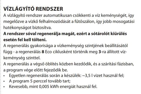

DW4000RM Mosogatógép kevesebb zajjal, 46 dB | Samsung Magyarország
Ezen van tabs gomb:
Press to select the Multi tab option to use the 3 in 1 tablet
which does not need salt and rinse aid.Az elején írtam a DMRV-nek, annyi választ kaptam, hogy nem változott a víz minősége.
