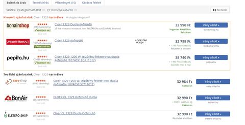

E.Kaufmann
BrandonXXV #70278 üzenetére
Jogos, az árukereső 32-őt listázott a bolthoz:
Kép, ha frissült volna már:
BrandonXXV
E.Kaufmann #70277 üzenetére
Igaz, ez online ár, de azért kicsit több:
[link]Megerheti amúgy a dupla sütő?!

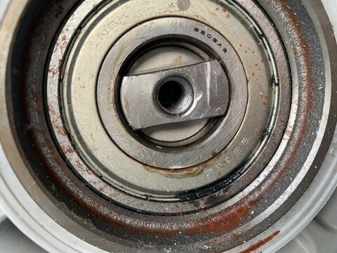

#48613632
Fr3eWar #70243 üzenetére
Hát én nem vennék rá mérget, hogy a szimmering, illetve a csapágy tönkremenetele nincs összefüggésben a lengéscsillapítókkal, de nem is meggyőződésem, szóval vitára azért nem dobom fel.
Egy próbát megért, filléres tétel, a munka meg pár pillanat alatt megvolt. Igazábol akkor ötöltem ki, hogy akkor ezt is cseréljük, mikor szétkaptam a szivattyút kicsrélni.
Minden esetre sok sikert a melóhoz, látom nem apróztad elAz a csapágy hidegen cserélhető, vagy ehhez is láng kell?
7Heads Drago

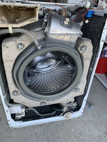

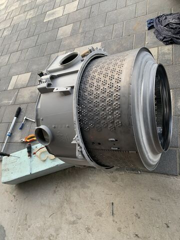

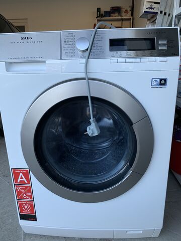

Fr3eWar
#48613632 #70236 üzenetére
Én ma kaptam szét az előző AEG mosó-szárítót ami helyett jött a miele. Ez novemberben lenne 6 éves gép. És mint a legtöbb gép ez is a szimmering hibája miatt lett csapágyas (nem a gólyaláb, attól max rázkódik a gép, de a gép csapágya és a motor tengelye egymáshoz képest "statikus" rendszerben van)
Nálam is áteresztett egy kis vizet és berohadt a csapágy szépen.
Jó kis műanyag dobot szétvágtam, most vadászom hozzá a csapágyakat meg tömítést. Plusz vehetek FBS-t vagy Sika szélvédőragasztót, még nem döntöttem el.
Egyébként meglepődtem, minőségi NSK csapágyakkal volt gyárilag szerelve.

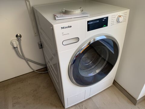

7Heads Drago
Nekünk kb 10 éve van meg a Mieles mosogató gépünk. Azt is felújítva vettük akkor ha jól emlékszem 60-ért. Szóval legalább 15 éves. Típus: [link] Én nem veszem észre hogy elavult lenne. A feleségem munkatársai meg 5-6 évesen sorban cserélgetik a gépeiket.
De ezen felesleges is vitatkozni, hiszen ha 10 év alatt valami nem avul el, akkor az egyben azt is jelenti, hogy nem is fejlődik.
Hasonlíts össze egy 10 évvel ezelőtti géppel bármely márka. Hol látod a fejlődést? Az hogy egybe építik a mosógépet a száritóval az nem az. Sőt nálunk nincs is szárítógép és nem is lesz. A Mielénél amiben az ujjak többek, hogy a wifire csatlakoznak és szólnak ha készen vannak az appon keresztül illetve sok adag mosószer és öblítő betölthető egyszerre. Ezek egyike se életbe vágó és attól még semmivel se jobb a mosás minősége.
A hibafelsorolásod meg nagyon jó csak nálunk 3 mosógép volt eddig és egyik se ezért került cserére amit írtál. A Samunál panelhiba van, legalább 50k lenne a csere. Javítani nem lehet mert gyantával van bevonva a panel. És random dolgozik ezzel a panellal a gép. Egy másik gépnél meg dob leszakadás volt. Azt is hasonló áron javították volna meg.
Mellesleg én se új Miele mosógépet vettem, hanem egy felújítottat 115.000-ért. Miele W377 -

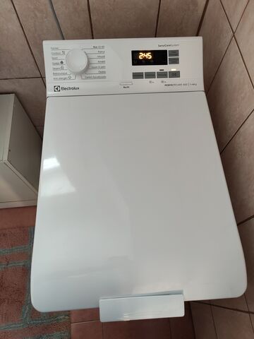

Nagya21
Gravity1234 #70230 üzenetére
Gravity1234
Nyugdijas szuleimnek kell lecserelni a 40 eves Hajdu mosogepet ami most mar sokadszorra de veglegesen megadta magat.
"Ok 90 fokban elforgatva hasznaljak a furdoszobaban tehat a hosszusaga a szelessege, vagy maskepp mondva parhuzasmosan van a fallal, nem merolegesen ra."
Igy a meretek:
- 64cm magas, de barmeilyen magas lehet
- 39cm szeles, ez lenne a faltol a melysege
- 56cm hossszu, itt van a kad es a radiator kozott +2-3 centi meg
- mindenkepp felulnyitos legyen
- keret, maximum 130 ezer FtMi ajanlott es mi az ami nagyon nem?
Koszonom
G. -

Nagya21
7Heads Drago #70210 üzenetére
Nekem egy 5 éves elux keskeny elöltöltős van, de centrikor csak kicsit izgul.....(remeg)
Üdv Nagya -
pjen
Nekünk egy keskeny elöltöltős Lg van.DD s. Most mult 6 éves, de nem táncol.

Fr3eWar
ribarszki #70163 üzenetére
Remélem legalább 10évet kiszolgál.
Most fut a beüzemelés 90°-os programja.
Első benyomások,
-nagyon masszív masina, nem hibog az oldallemeze sem,
- az előző mosó-szárító AEG-nél vagy 10 kilóval nehezebb a maga 94 kilójával két combos ember kell hozzá.
- gumírozottak a talpai, meg sem tudom mozdítani úgy tapad a magasfényű lapra, csak ha megemelem akkor megy arrébb. (Az előző gép vándorolt így került alá "gumiszőnyeg" mivel magasfényű sima járólapon van kialakítva a gépek helye"
- a dizájn elég puritán, nem hiszem hogy bárki ezért venné meg.
- a betöltő nyílás igen szűk, de gondolom köze van a dobkialakításnak hozzá, a bordákon nincsenek "fúvókák, lyukacsok" lehet más gépeket felesleges de meglepődtem hogy itt nincs
- magyar nyelvű menü és magyar feliratok +pont
- az hogy halk nem extra szerintem, mert az előző is kb ilyen halk volt 0km-es korában.Ugyanitt eladó kicsit csapágyas AEG L87695NWD szép állpotban nagyon kedvező áron, barkácsolóknak nyerészkedőknek ajánlott
