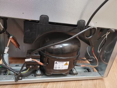

fityere #44897 üzenetére
A hűtőt nem szabad úgy szállítani, hogy a kompresszorból át tudjon folyni az olaj a hőcserélőbe. Van benne ugyan "olajleválasztó" de az nem 100%-os. Ha nagyon muszáj elfektetni, akkor úgy kell, hogy a kompresszor legyen a padlóhoz legközelebb oldalán és a hűtő tetejét mondjuk picit megemelve. Üzembe helyezés előtt célszerű egy napig meleg helyen kikapcsolt állapotban felállítva "pihentetni". Így jó eséllyel nem lesz baja.

fityere
Lenne egy ilyen hűtőm exquisit kgc 250/70-1.
Költözés előtt állok, és tudom buta kérdés, de lehet fektetve szállítani? Mert sajnos állítva nem tudom megoldani.Segítséget előre is köszönöm.
