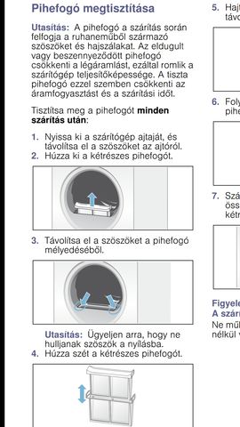

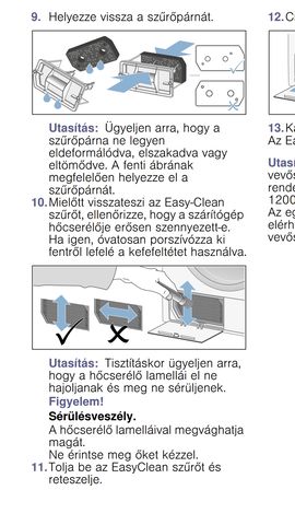

flegga92
ribarszki #38117 üzenetére
Alul írja, hogy vigyázzunk, hogy a hőcserélő lamellái meg ne vágja a kezünk. Van benn másik szűrő is, itt pihe fogónak nevezi.
Köszönöm mindenkinek a segítséget, alszok még rá egyet. Asszony miatt úgyis hőszivattyúsat kell venni, mert már aggódik, hogy összemennek a ruhái...
Én a Bosch felé hajlok, szerintem az asszony is mert "jobban néz ki". Sajnos látható helyen lesz így számára az sem mindegy... -

flegga92
blattida #38107 üzenetére
Csak szomorú, hogy ezt a gyártónak nem kell kihangsúlyoznia, hogy figyelj már 2 évente vagy X szárítás után lesz költséged még vele. Egy autónál is tudod, hogy vinni kell kötelező szervizre. Sőt, én a laptopomra a kiterjesztett gari akkor él, ha évente elviszem kitakaríttatni és újra pasztázni aminek 3-4e Ft díja van. De ezt én tudtam előre és vállaltam és 4 évig kis befektetéssel nyugodtan alszok.
Felhívtam egy helyi szervizt, azt mondta, hogy életében nem jöttek még ilyen problémával felé, így nem tud rá válaszolni.
Ezután felhívtam a Bosch-t, hát nem voltak a helyzet magaslatán, a call centeres kollégának fogalma se volt a modellszámról és nem értette meg, hogy én még nem vettem meg és nem tudok serial számot mondani. Azt ígérte, hogy hétfőn visszahív egy szervizes kolléga, csak addigra már késő, nem lesz akciós.Valószínű berendelem a Bosch-t hétfőn megvárom mit mondanak és max visszamondom.
