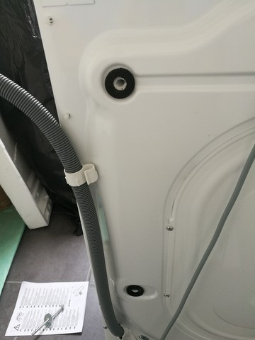

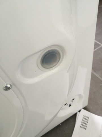

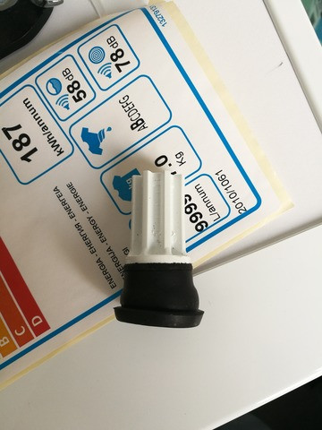

mmdms
Csabroncka #24963 üzenetére
Nemrég költöztem, le akartam rögzíteni a dobot hasonló csavarokkal, de marhára nem ott volt a dob, ahol a lukak. Hárman toltuk húztuk, de eredménytelenül. Hogy célszerű újbóli mozgatáskor rögzíteni?
natë
Már csak nagyobb csavarral fog kijönni, holnap szerzek egyet. Vagy marad a flex.
natë
Csabroncka #24958 üzenetére
Electrolux
pjen
Megnéztem,az én LG-m hez is ilyen volt.
Met
Olyan mint amikor a tiplit akarod kiszedni a falból, ha nagyon betekered a csavart nem tudod kihúzni mert szétfeszíti a tipli végét, ha nem tekered be eléggé akkor meg bent marad a tipli.
Fene tudta, hogy nem kell a csavart teljesen kivsavarni.
Nyugi senki sem születik úgy hogy tudja, én is csak sejtettem -
Met
Csabroncka #24952 üzenetére
Nem feltétlen kell erősebb csavar, a meglévőt kell visszatekerni kicsit jobban hogy stabilabban tartson, ha kitört a menet amibe belekapna
akkor ugrott a gariakkor kellhet vastagabb csavar.
natë
Arra gondoltam én is...csak nem mertem nekivágni, új a cucc.
