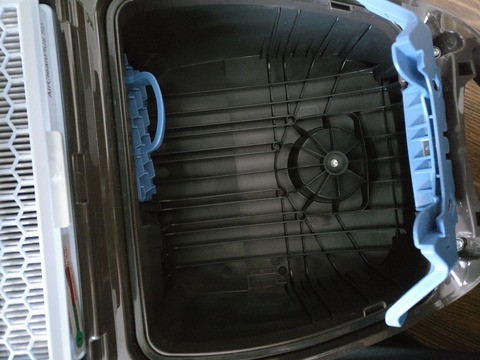

Itt nézz körül, vannak külön szűrők is de hogy a tiédhez is akad-e azt nem tudom.

Van nekem itthon egy Philips FC8761 porszívóm. Ebből valami oknál fogva eltűnt a motorvédő szivacs. Ezt honnan lehet beszerezni vagy venni bele, mert a neten??? Csak a mellette lévő hullámos szűrővel lehet csak megvenni 5000Ft körüli áron!
