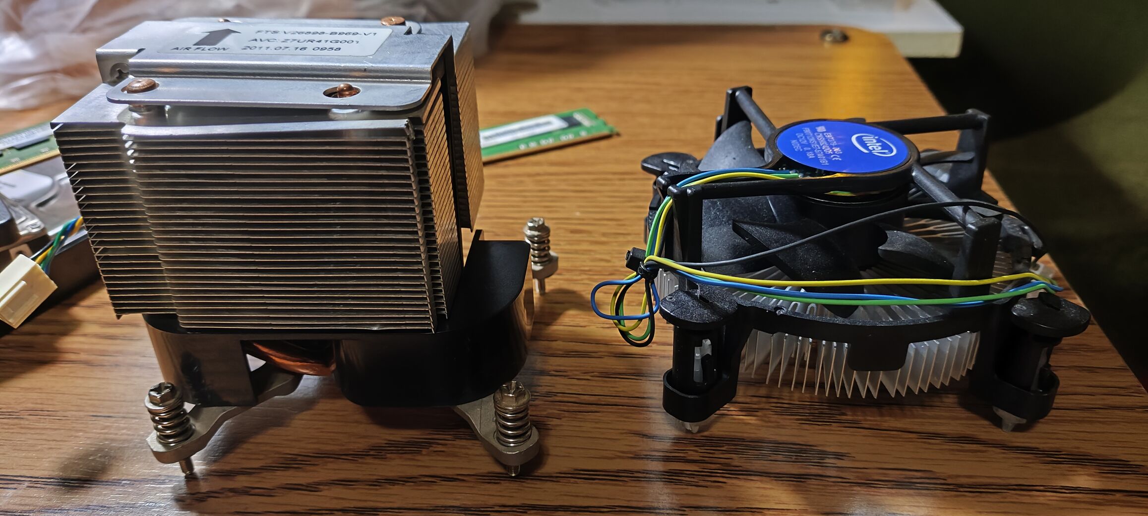

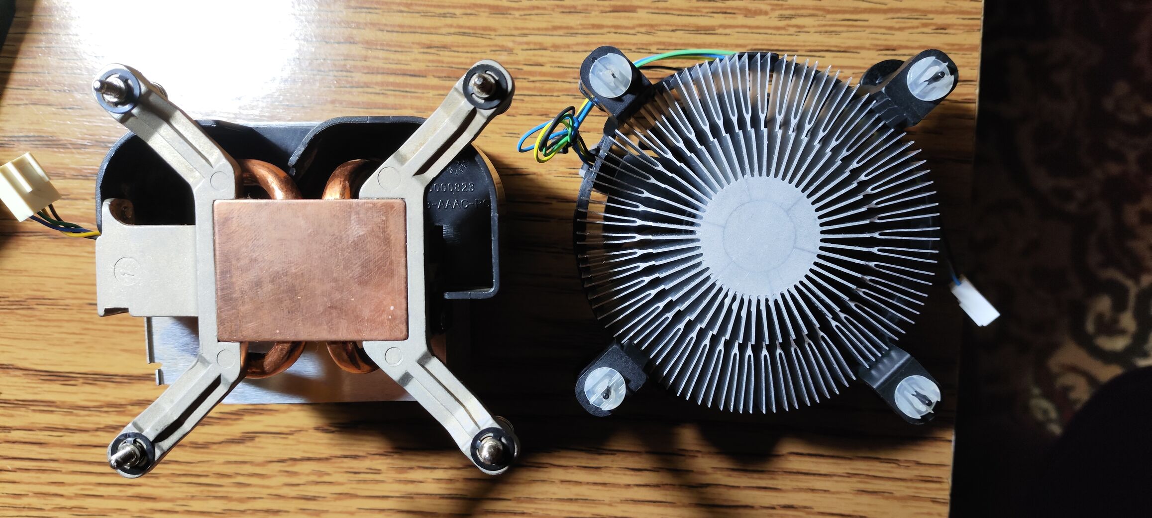

Sokkal: Az a CPU-d 95W TDP-s a gyári adatlap szerint, a gyári Intel hűtő ránézésre talán a fele hűtő-kapacitású!!
Még: Vagy félre értek-nézek valamit, vagy nagyon nincs rendben valami azzal a Nem-Intel hűtővel: Hol fúj ki a hol-van-venti, stb...
Esetleg képek még más nézetből?Alapból a két-hőcsöves hűtőnek legalább dupla felületű Alu hűtőbordája van(szintén, mint az Intel-nek is), a sokkal jobb hővezető réz tömbben.
Jelentősen jobb a Nem-Intel CPU-hűtő.Ha jó rajta a hőcsöves rész(miért ne lenne jó), akkor egyszerűen rácsavaroznám egy próbára az Intel ventijét az oldalára egy próba-teszt erejéig(addig az eredeti akár maradhat is tápról lehúzva), és ránéznék így a tesz-üzemben a hőfokokra.
Szerintem már ez az ideiglenes megoldás is jobb lenne mindkét jelenleginél.Kis technikai érzék, -"nagy" elhatározás és +egy csavarhúzó...
Bár kibic vagyok
, de nem hiszem, hogy vállalhatatlan "kockázatot" javasoltam!
Mennyivel lehet rosszabb az intel gyári hűtése mint ez a brand gép hűtés?
Valahogy terhelés alatt a brand gép egész hűtője nagyon melegllnek érződik. Letört egy lapátja azt megjavítottam de gondolom az nem befolyásol olyan sokat.
Isten igazán azon gondolkostam kicserélném a brand gép hűtőjét erre az intelre ez hülye ötlet? Egy i5 2500 procin van a hűtés. Alap járaton most 50-51 fok a proci -

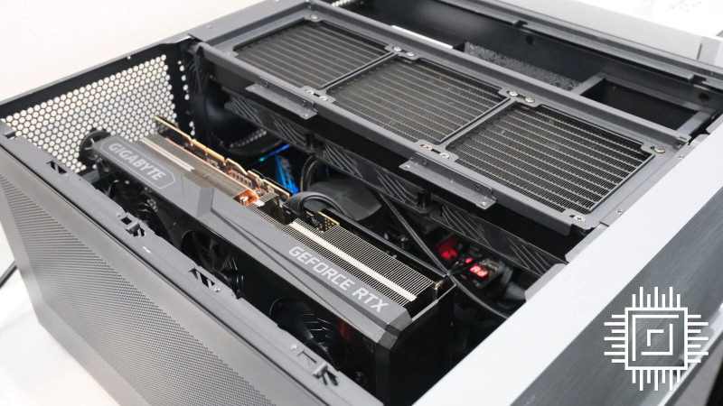

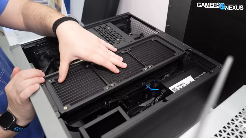

#44350
Én a tető közepére raknám a 2 radit egymás mellé. De azért arra majd figyelj , hogy jó magasra tervezd ,elférjen megtörés nélkül a 12pines VGA táp az AIO alatt .
Én építettem anno hasonló kialakítású házat, csak nálam front -back airflow volt a kialakítás. 27cm volt a belső magassága a felső kamrának , és látod se AIO se ventik nem voltak közvetlen a VGA csatija fölött ,és így éppen nem törik meg. Vagy van már 90fokos 12pin az jó lehet , akkor nem kell extra magas házat építeni.

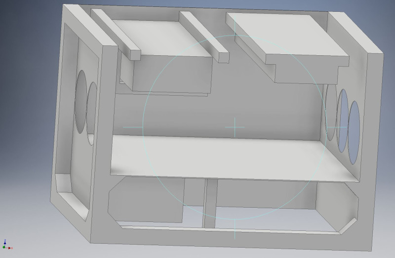

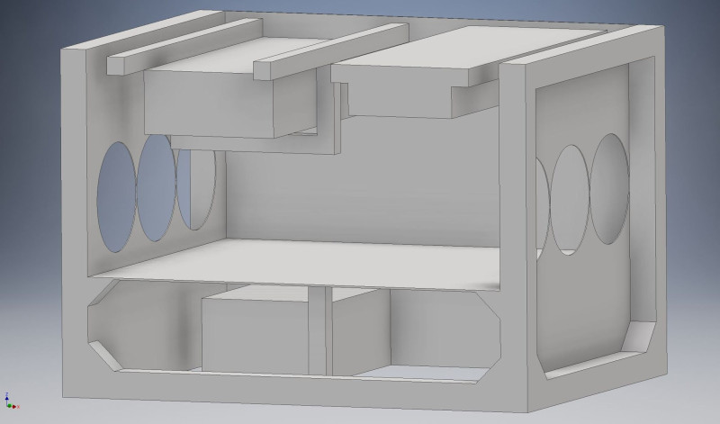

boogie84
egyedi ház tervezés/építés közben vagyok. Paintben megrajzoltam a nagyjából méretarányos metszetét a háznak. Max ház hossz 40cm hasznos belterület, hogy pont elférjen az összes 360-as AIO radi és sztem még egy 5090-es vga sem fogja elérni a 400mm-es hosszt.
Fő kérdés venti témában, hogy a zöld vonallal jelölt távolságok a 360-as AIO alsó ventijei és az oldalsó (Arctic P12 PWM) ventik ill. az bal oldali (Arctic P12 PWM) ventik és a VGA távolság mekkora lenne ideális szellőzés szempontjából? (Föstgéppel való tesztelés ára elég drága lenne a projektben. Főleg, hogy csak erre használnám.... szóval azt kihagynám.)Hasonló tervezésű házat találtam ki mint a Silvestone CW04.
AIO rögzítés majdnem ugyan olyen lenne. És egy tápegység magasság (85mm) + 20-25mm távolságra lehet az AIO. Nagyjából 100-110mm, de itt ugye a táp egy meghatározó dolog, míg nálam alul van a táp.Terv szerint oldalt be, felül ki. Így minden nagyobb hő felül képződik és felül is távozik, ugyanakkor az alaplak is kap hűtést.
Nem tudom, mennyire jók a tervek... meglátjuk. Előre is köszönöm annak aki érdemben tud segíteni. -

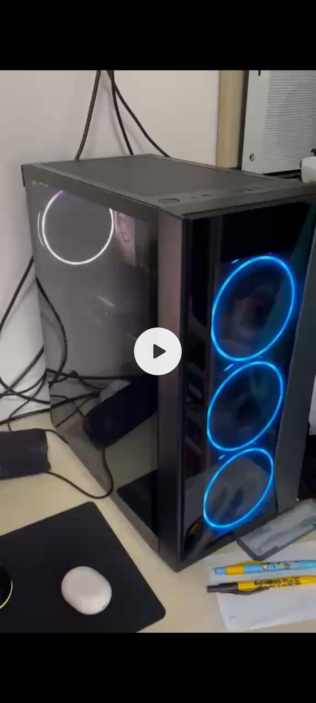

grigo
A segítségeteket szeretném kérni, van egy Be Quiet 500DX házam, amiket itt kért tanácsok alapján kicsit átalakítottam légáramlásilag, a lényeg, hogy 3db BL040-es Pure Wings 2 140mm venti került előre ami befelé szívja a levegőt. Minden szuper volt. Ám egy idő után ezek elkezdtek kerepelni? Először leszartam, de most már kifejezetten idegesít.
Nem tudom mennyire hallható a videón.
A kérdésem az lenne, hogy én rontottam el valamit, szoftveresen tudok esetleg segíteni a dolgon vagy egyszerűen lejárt az idejük és ideje új ventik után nézni.
Armoury Crate-ben ha lehúzom a ventiket akkor leállnak és megszűnik (a hátsó venti és a CPU-n lévő megy tovább, tehát kizárásos alapon csak az elsők lesznek) amint újra indítom a legalacsonyabb fordulaton is, elkezd újra kerepelni.
Kezdjek nézelődni?
Előre is köszönöm. -
