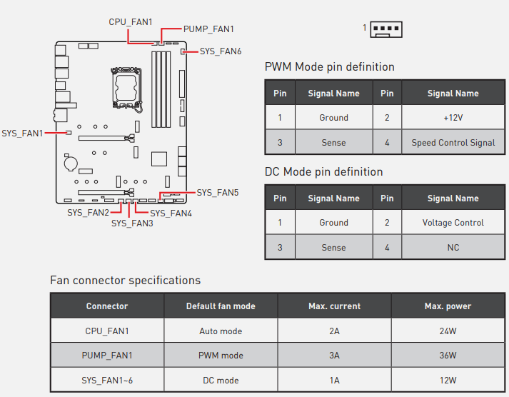

Nem nagyon értem, ha tényleg molex csatival vannak bedugva, mivel több 4 pin PWM/DC venti foglalat is van azon az alaplapon.
Molex esetén sehogy sem tudod szabályozni a fordulatot, legalábbis ahogy én tudom, mivel az fix szuflát ad nekik.Szerk.: azt jobban el tudnám képzelni, hogy molex által táplált, valamilyen ventilátor HUB-ra/splitterre vannak kötve a ventik, ami viszont alaplapra van dugva, legalábbis úgy kellene, hogy legyen.
Ellenőrizni kellene.Az RGB-t az Asus Armoury Crate programban tudod vezérelni, amelyet elvileg a B550 lapoknak, első beüzemelés során le kellene magától töltenie, habár, erre a biosban is van beállítás.
mobbo
Hello, segítsen valaki, összeraktam egy pc-t aqua.hu-n, Asus B550M-A az alaplap és Aerocool Trinity Mini V3 a ház, utóbbiban van 3db rgb venti, hogy tudom ezeket szabályozni? fény és fordulat is kellene mert jelenleg fix zöld és full sebesség mind (molex csatival van bekötve ha jók az infóim), köszi a help

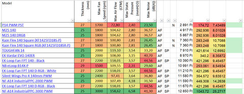

Nem feltétlenül, vannak bizonyos ventilátor modellek, amiket egyaránt használnak házra és radiátorra is. Bennem csak az merült fel, hogy a TT Toughfan 14 is jó lehet-e házra, de valószínűleg igen. Radiátorra egyébként olyan ventilátort szoktak szerelni, aminek nagy a statikus nyomása (static pressure) és ennek a típusnak magas.
Zamma
Összehasonlítva a Noctuát az eredeti házventivel bár halk, de gyengébb is 20-25%-al CFM-ben [link].
Ellenben azért két Kaze Flex vagy Toughfan azért mégis komolyabb, nemcsak CFM-ben hanem statikusan is, ráadásul egy 4070-es is fűt a kuckóban. A 800-on pörgő ventit azért cseréli le mert már a csapágya miatt hangos volt - valószínű, hogy fullon ment...
A 2 db-os Thermaltake Toughfan 14 pack olcsóbb, mint az 1 db Noctua [link]. Én ezt a 2 db-ot venném.
Ha meg halkabb kell akkor a Kaze Flexet [link]. -

Nem tudom ismered-e: Bár régi oldal, de szerintem az egyik legjobb teszteket csinálták venti témában. Lehet érdemes ránézni, már csak a metódus miatt.
Szerintem nem igazán lehet kiindulni a gyártó saját adataiból (kb olyan mint az autók gyári fogyasztása), még ha nem is csalnak vele (nem gondolom, hogy nem kozmetikáznák) akkor sem ugyanolyan körülmények között méri minden gyártó, így meg kb összehasonlíthatatlanok az eredmények.
Másik szerintem jelentős probléma, hogy a maximum értékek vannak megadva a gyártóknál. Tök jó hogy 2200-as fordulaton kijön, hogy az egyik venti jobb a másiknál, csak az életbe nem fog abban a tartományban üzemelni. Akkor meg mit kezdek az adattal.
