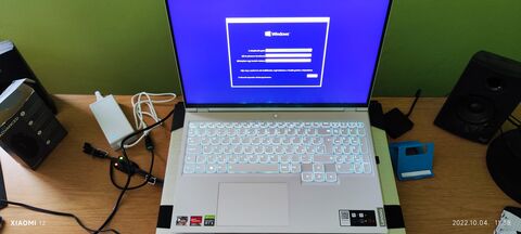

Meg jött a b*zis fehér Legion 5 R5 5600H és RTX 3050-el. Szürke rész kissé gagyinak hat valóban de alapján véve szerintem eszméletlenül jól néz ki. Sőt a Legion 7-hez képest minőségibbnek tűnik. Bár lehet hogy én vagyok már annyira hozzá szokva. De a VF úgy tűnik hogy nem tud csomagolni telefonokat egyszerű nejlon tasakban ki párnázás nélkül küldi ki de a laptopokat is viccesen csomagolják bazi nagy dobozban van a laptop ki párnázás nélkül gyári csomagolásban egy réteg buborékos fóliával

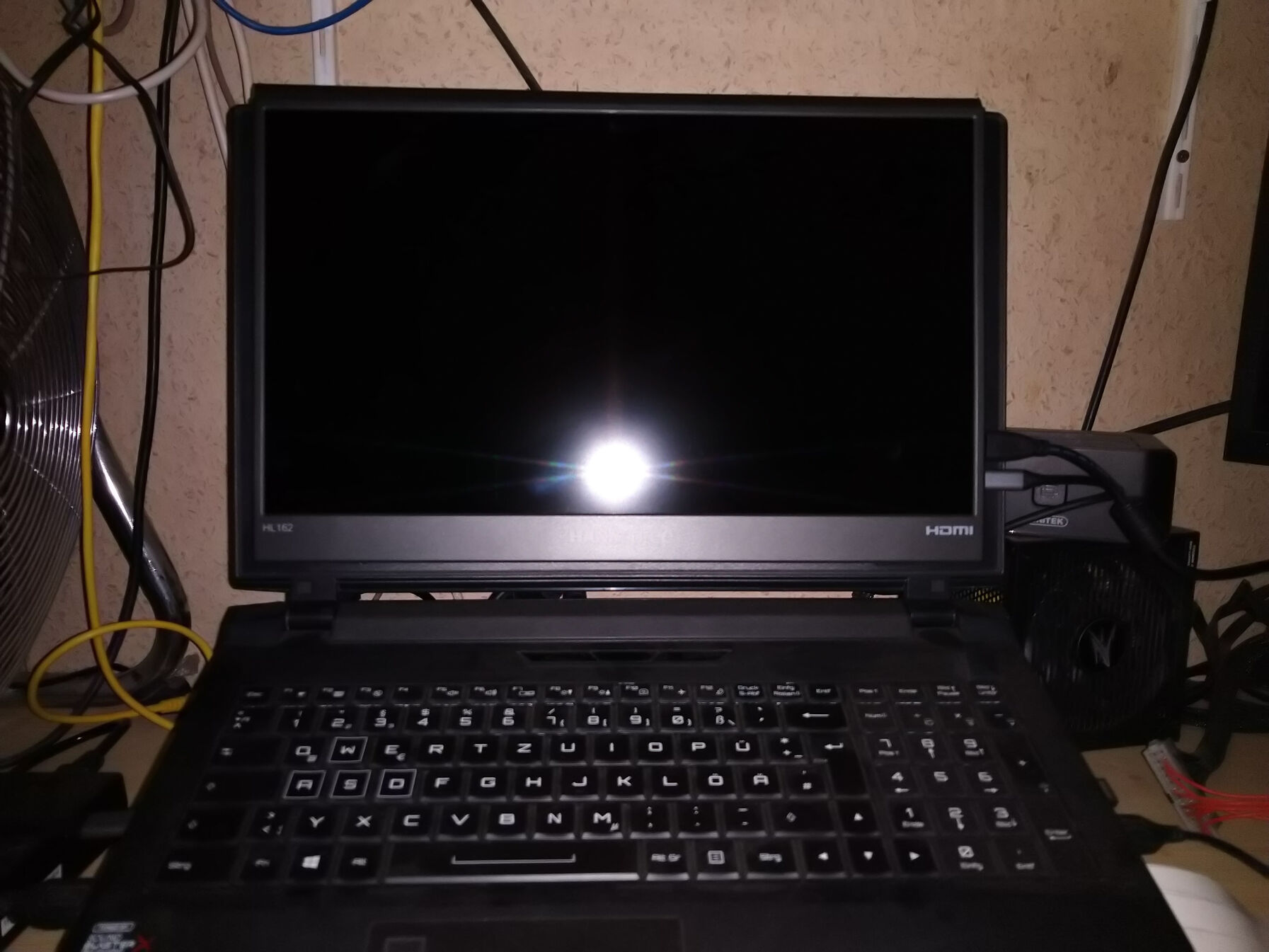

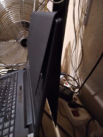

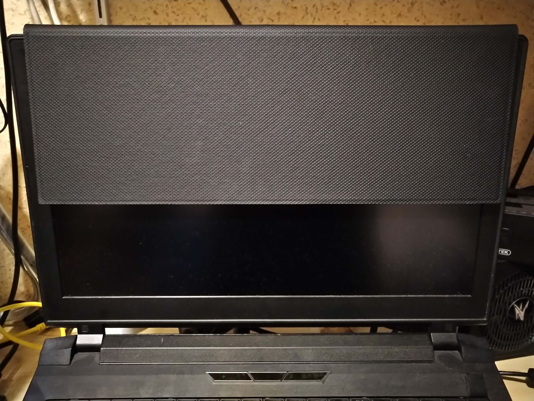

Én a sok eszemmel.
Valaki szólhatott volna hogy mi van akkor ha ráakasztom a mágneses tokjára és azzal együtt a laptop kijelzőre.
Kellett nekem mágneses szart rendelni.
Na így már semmi helyezni a dolgokat. Még a kijelzőt is úgy teszem fel ahogy akarom feljebb vagy lejjebb.ÉS ERRŐL MÁR NEM ESIK LE.
Úgy látszik fáradtan munka után jobban vág az eszem, hát még ha iszom rá.
