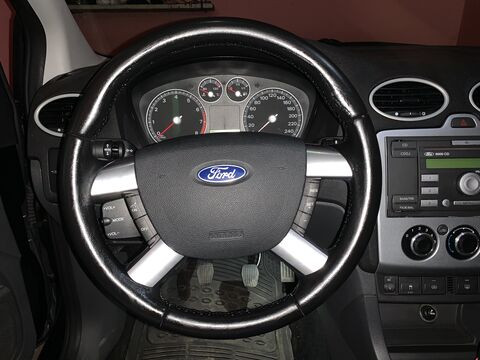

Bőrkormányom teteje elég matt volt és kopott. Vettem egy bőrkormány felújító szettet és ma délután nekiestem lekezelni. Az eredmény odavágott rendesen. Mintha új lenne a kormány. Remélem sokáig így marad. Max évente lekezelem vele, mert maradt a kencéből sok. A kormányborítást gagyinak tartom, az újrabőrözést meg Debrecenben nem tudom csinálják-e. A termék neve Colourlock, és kb. 14 ezer forint volt szállítással. Szerintem megérte. Élőben faszábban néz ki.
Szóval ilyen most: -
