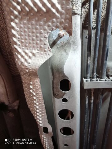

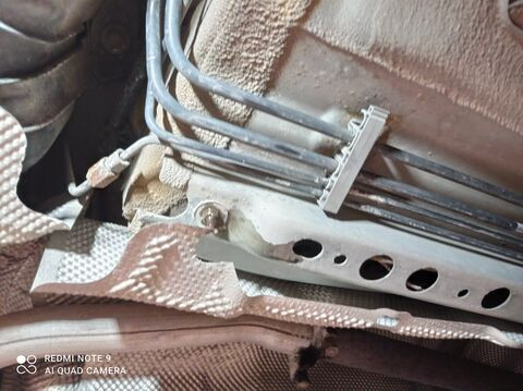

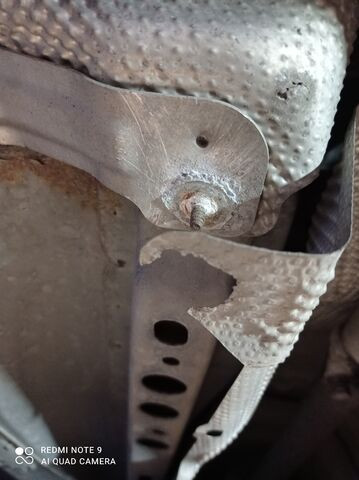

subaruwrc:
flymi

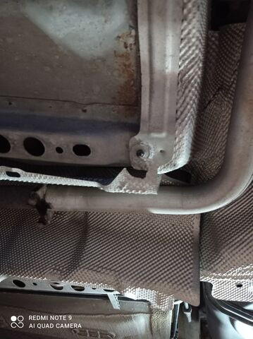

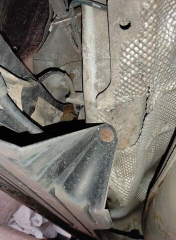

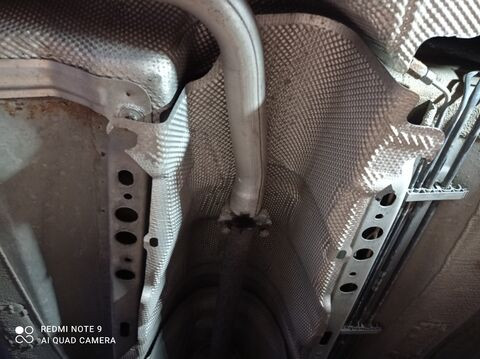

Na akkor az elmaradt képek, h milyen volt. A milyen lettet azt el lehet képzelni, egy baszomnagy alátét, csavar vissza és kész.
Így néz ki most a hátsó híd a stabpálcával:Valamint az egy éves kipuff. Sajnos kifúj az illesztésnél, ott látok egy keskeny bevágást a csövön, onnan jön a korom. Belepte a nagy szilentet meg a csavart is vastagon. Hogy lehet ezt orvosolni vagy nem gáz?
A karosszériás csóka azt mondta nem gáz az alja, ilyen idős Fordok szarabbul szoktak kinézni. Néhány helyen menjek neki drótkefével vagy csiszolóval, kenjem le alvázvédővel és kész. Meghosszabbíthatom pár évvel az életét. Majd kitalálok valami megoldást az aknahiányra ami nem kerül pénzbe. 60-100k-t nem fogok otthagyni ezért a műveletért mikor magam is meg tudom csinálni.
