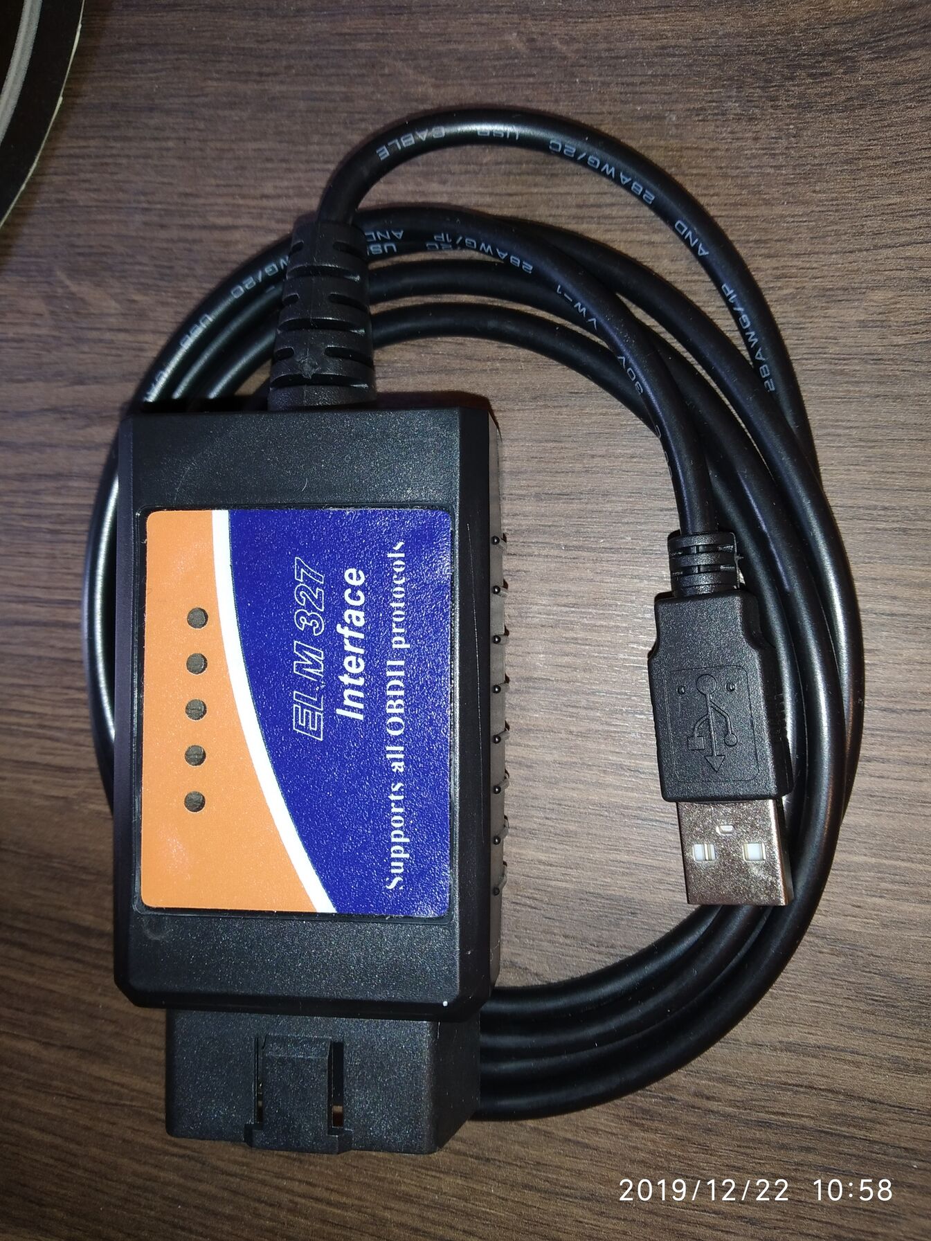

A FORScan-t milyen kábellel használod, használjátok? Hol érdemes venni?
Én bluetooth modulon keresztül használom, ilyesmivel
Selenia 5w-40 motorolaj eladó! Na meg 4db Ford Kuga TPMS szenzor, 12k-ért
bajnokpityu
egy időben rászálltak a kinai elm modulokrra a CD miatt, ezért ahol az eladó nagy betűkkel nem irta ki, h CD nélkül árulja, onnan ne vegyél. és a régebbi verziót (1.5) kell venni belőle, ezek a V1,6 meg mittomén, ezek kevesebbet tudnak. van vaterán is minimálisan drágábban, mint a kinai, és nem jön a vvámos, a jogász, meg nem kell egy hónapot vvárni.
nekem van kapcsolós kábeles is, meg miniatűr BTs is, mindkettő hibátlan. a BT nagyjából 4 éve fixen be van épitvve a kocsiba.
eladók: Hifiman HE560V3, Topping DX3PRO+ DX7PRO
Valahol kéne lennie egy BlueTooth adapternek is, de azt (még) nem találom :-(
Elméletileg tökéletes lehet.
Forscan, azt' hajrá diagnosztika, hibakód kiolvasás!

sziasztok ez menyire lehet jó? [link] a 2007 s max hoz vennék egy jót.
Ahogy elnézem, nem egy ökör ára 😁
mtade
Conversmod.de-n nézz körül, a cm327 35 juró postával, és tudja autómatán a kapcsolást hs/ms can között.
Thinking is the hardest work there is, which is probably the reason why so few engage in it. // Henry Ford
ReFleXx
eleg lehet a kapcsolos is 25euroert ebayrol ingyen postaval, nekem evek ota mukodik.
