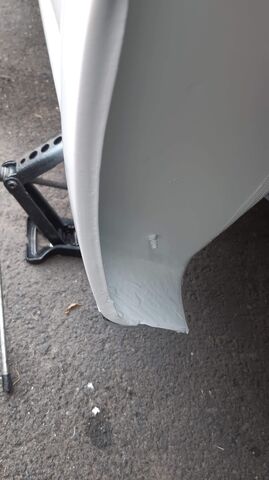

Igazából a sok várakozás miatt nagy munka, amúgy nem vészes az anyag igénye. 6000 pénz volt minden hozzá, bár ha metál fényezés van, az kicsit drágább, macerásabb.
A sorrend: takarítás -> rozsda lecsiszolás 200-as papírral -> takarítás -> Brunox Epoxy -> 6 óra pihi -> Brunox Epoxy 2. réteg -> 6 nap pihi (24 óra elég lenne, de így jött ki) -> takarítás -> zsírtalanítás (WD40 volt itthon) -> áttörlés száraz ronggyal -> kis becsiszolás 400-as vizes papírral -> 1. réteg színre kevert javító spray -> 4 óra pihi -> kis csiszolás ott, ahol kell -> 2. réteg spray -> 2 óra pihi -> filc borítás visszarak.
A Zéé
patomi #20816 üzenetére
Amikor még Ladánk volt, annak valamiért piros volt a forgalmiban, 8 évig volt meg, sosem szólt érte senki
A Fiestánál velem is eljátszották ugyanezt, okmányirodában kellett beíratni, a céges matricákat, de amikor lejött róla, azt már nem jegyeztették be újra, pedig volt műszaki újra a matrica nélkül is.ÉS hogy kicsit dicsekedjek: volt egy kis felületi rozsda a hátsó kerékjárati íveknél, a baloldalit sikeresen eltűntettem, a következik a jobb oldal.
Sajnos az előtte képet elfelejtettem meglőni, de a behajtott peremen, azon lapos részén, meg innen nem látszik, de alul a lemezek összehegesztésénél kezdett csámcsogni a rozsda. (az előző tulaja Ausztriába járt ki dolgozni vele). -
