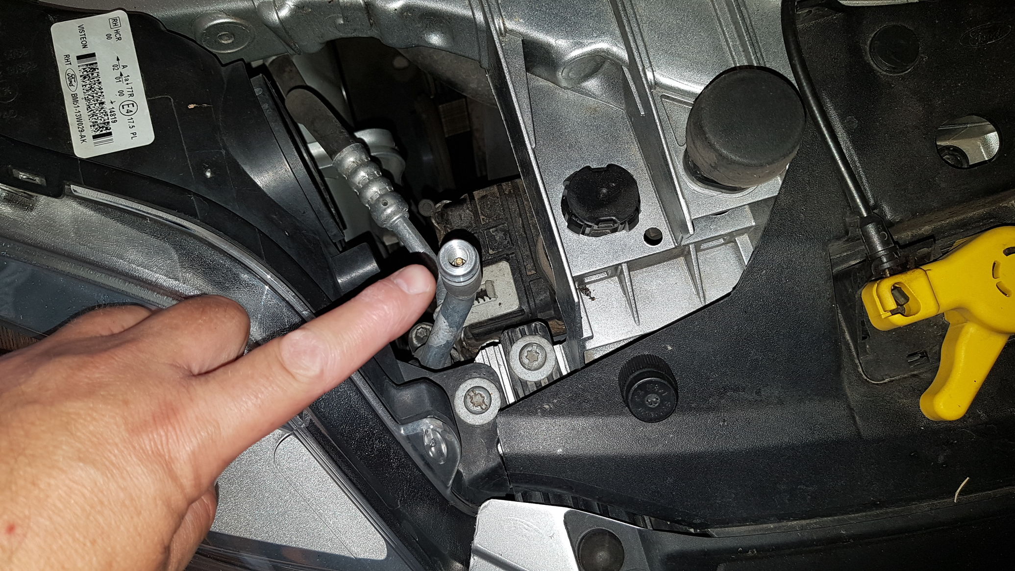

Nem kapcsol a klíma. Pontosabban a digitális vezérlőpanel szerint ON, de nem hallani a kompresszor bekapcsolását, illetve nem is fúj hideget.Ha hazaérek olvasok hibakódot.
Van egyébként olyan hibakód, ami esetleg erre vonatkozik?
Az autó: Focus 2013
Megnézem, van-e a klímának valami bizti.

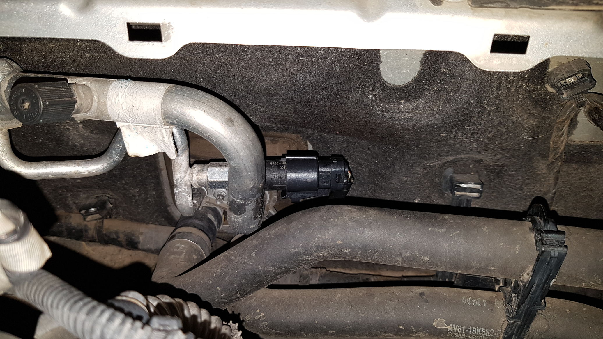

Van egy nyomásérzékelő a tűzfal előtt.Esetleg annak a kábelét csatlakozóját nézd meg. Feladata, hogy ha nincs üzemi nyomás a rendszerben akkor nem engedi bekapcsolni a klímát. Ez egy biztonsági feature, mert ha elszivárog valami okból a rendszerből gáz és vele együtt a gáz által hordott olaj is akkor könnyen megsülne a kompresszor. Ez csak egy ok a sok közül, én elvinném egy korrekt klímáshoz.

Amit találtam biztit hozzá, azok rendben vannak. Forscan nm mutat semmi hibát.
Most hirtelen nem is tudom hová vigyem, de megpróbálom ezeket az általatok említett megnézni, először is megtalálni hogy hol vannak.

Ha erre gondoltál, akkor a csatiját megnéztem, kapott egy kis WD40-et, de nem változott semmi.
Megnézetem majd, lehet holnap melóban megtudom oldani. Gondolom azt meg leet nézni, hogy van-e benne gáz, vagy a nyomása megfelelő-e.
Ha a klíma gáz "ment el" annak van valami nyoma, amit esetleg én is láthatok?
Erre van valami hibakód esetleg?

Ez az. Látható nyoma lehet, mert olaj is távozik ilyenkor a rendszerből. A hűtősor mellett van egy műanyag kupakkal lezárt szelep. Annak a közepét egy pillanatra megnyomva ha jön gáz az jó jel lehet a tömítettségre nézve, de mint mondtam sok más is okozhatja.

Meglesem azt a szelepet....Remélem utána visszazár!
Yamaha RX-A2080 Aventage erősítő, Garmin szíjak eladóak: https://n9.cl/ba3pe
Ha egy bizonyos nyomás alá esik,már akkor sem kapcsol be,ha jól tudom.Szerintem ment el a gázból,szakember megmondja azonnal,ha rárakja a töltőt.

Milyen folyásnyomot keresel? A klíma gázzal van töltve, az a pár csepp olaj meg meg tud ülni bárhol, nem folyik ki. Valószínűleg kilyukadt valahol a rendszer, elszökött a gáz, ezért nem húzza be a kuplung a kompresszort, hogy megvédje. Vidd el klímáshoz, ott feltöltik UV-reagens cuccal, és ha pár hét múlva visszamész, meg tudják nézni, hol ereszt.

Pont erre a pár cseppre gondoltam. De én nem látok ilyet. Nyilván el fogom vinni, csak most nem nagyon lesz rá időm. de megpróbálom beszorítani.

Lefejtéssel kezdik. Ha szivárgást akarnak vizsgálni, mindenképp húzzák le a kompresszor kábelét Ilyenkorra elengedheti a gázt, de lehet, a hosszú úton kapott kavicsot... Mindenesetre úgy 3 évente érdemes cserélni a töltetet amúgy is hosszú távon.

Szerviz lesz. Ha tudom holnap megnézetem. Ott meg gondolom úgy is tudják majd a protokollt.

Csak ne a klimaradi legyen, fordnak szokasa vekony alubol csinalni, ott van motorradi elott, mondeon pl semmi nem vedi, szarra is ment..

nem csak itt gázos, ismerős 206-osában is szétment a radi, ott típushibának ismerik.

Gyári hűtő a rögzítőfül szegecsénél szokta elengedni a gázt.De elengedheti 100 másik helyen is sajnos.Klímás majd tudja biztosan.
Tegyenek bele uv festéket, akkor látni fogod te is, hogy hol enged.

Holnap vagy holnapután megnézetem.

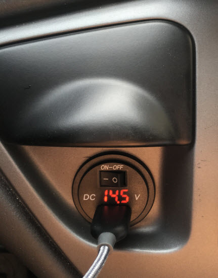

Vettem egy ilyen mütyürt Amazonon és tegnap beszereltem. Ma volt a teszt nap. Nagyon elégedett vagyok a minőségével, használhatóságával.
A kapcsoló azért van rajta, hogy az adapter+voltmérő ne merítse az akkut feleslegesen.
[ Szerkesztve ]
⭐ Stella
pet007
Ez hogy van bekotve? Nem 12v-nak kellene ott lennie?
embe
Szivargyújtóba van bedugva.
radi8tor
Szivargyújtó ki, ez be a helyére, szivargyújtó saruja rádugva.
Nem, egy autó akku jobb esetben sosem 12V-os. Alapjáraton illik 14V felett lennie beindítás után.
