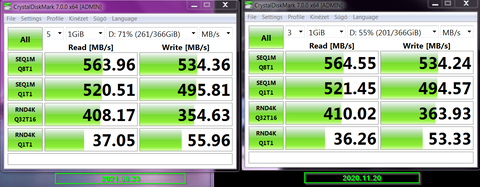

Graphics:Nemrég pont ugyanilyen mérési eredményekre panaszkodott itt egyik fórumtárs egy fél éves Samsung SSD-nél és neki is csak a formázás hozta helyre.
Elvileg nem volt használatban (feladatkezelőt néztem), de azért a 2 mérés között újraindítottam a gépet, hogy változik-e valami. Lassulást nem nagyon fogok érzékelni mivel ezen a gépen csak böngészek (az sem az SSD-re, hanem a memóriába írja a gyorsítótárat). A D: partíción adatokat tárolok, amiket szinte soha nem nyitok meg. Emiatt szoktam ránézni pár havonta, mert állandóan azt olvasom, hogy belassul, ha nincs folyamatosan használva. Ezt nem tudom hogy kell érteni pl elég, ha csak áram alatt van, vagy többször kéne olvasni írni az adatokat?

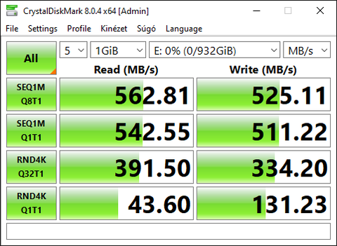

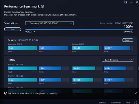

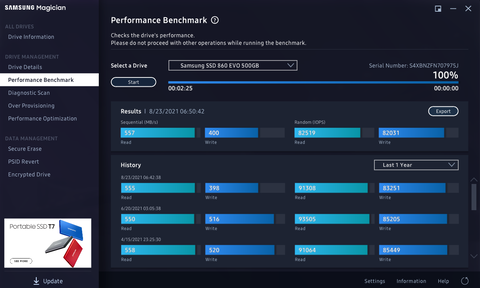

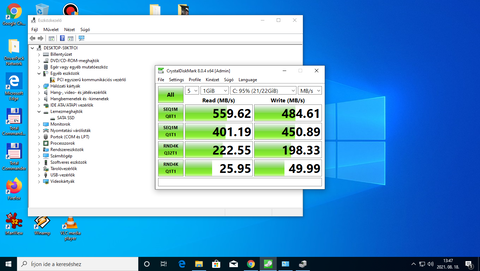

Sziasztok, kíváncsiságból futtattam egy tesztet a kb fél éves SDD-n és pont úgy jártam, mint ahogy itt már páran korábban. 😟 2 hónap alatt ?? lelassult az írási sebesség 533-ról 398-400.
Notebookban van és nem akarom formázni. Rendszer és adatok, hely az van még bőven. Néha futtatok karbantartást, de akkor az mire jó? Mit lehet tenni, hogy ne lassuljon be?
Ez ennyire sz@r, hogy fél évente formázni kéne? 😠 -

ElektrikusDE #44974 üzenetére
Elindítottam egy teljes tesztet (1 óra 15 percet ír még rá). Fontos adat szerencsére nincs rajta.
Köszi a segítséget ElektrikusDE és Pyttawrx! -
ElektrikusDE #44971 üzenetére
Igen HDD-hez tökéletes, ssd-nél sokan mondják hogy van hiányosság, és így is van, tapasztaltam én is. Ettől még persze jó progi. Én is megvettem hivatalosan.

Ha a Samsung Magician Software is hibásnak írja csak akkor van lehetőséged garanciáztatni!
Mivel a HDS nem hivatalos program, egyik gyártó sem fogadja el diagnosztikai célra.(ettől függetlenül nagyon jó program, én már több mint 10 éve vettem meg, és nagy megelégedéssel használom)
Természetesen ha van rá frissítés nem ártana azt is felrakni, és úgyis leellenőrizni.

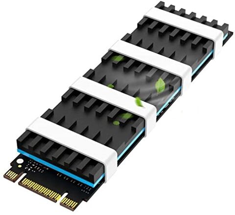

Ciccuka
radi8tor #44925 üzenetére

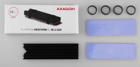

Itt akciós most a 10mm-es (vidékre is ingyen küldik még 5 napig):
Axagon CLR-M2L10 M.2 SSD hűtés -

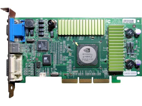

M.2 2230 2242 2260 2280 SSD hűtés ötlet (22110-hez is lehet találni valamilyen megoldást)

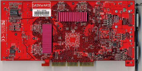

Akinek van hibás GeForce 3 vagy 4 Ti videókártyája, az a memóriákon lévő hűtőbordát tudja hasznosítani M.2 SSD hűtésére a legtöbb esetben. Egy ilyen hűtőborda átlagos mérete például 21 x 64 mm. Két szilikon gumival lehet rögzíteni (ami masszívabb fajta), alá egy hővezető thermal pad-ot lehet rakni (pl. CD DVD-olvasókban, tápegységekben van ilyen). A bordát méretre is lehet fűrészelni (pl. lombfűrésszel) és egyenesre csiszolni sík felületen (120-as körüli csiszolópapírral). Az aljáról a ragacsos részt alkohollal lehet letisztítani.
Valami ilyesmit lehet belőle összehozni:
Méretek (sok típusra kisebb hosszúság is bőven elég, a csavar helye végett):

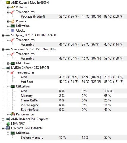

Pyttawrx #44910 üzenetére
Sajna nem segít rajta a borda pedig leszedtem a pár napos 970 Evo Plus matricáját is hogy a vezérlőre közvetlen menjen a hőátadó párna.
Csak a 3 mm magas borda fért be (1,5 mm kb a hőátadó vastagsága) és úgy néz ki nem javít a helyzeten hogy ott nincs légáramlat.
Illetve egyedül annyit javít hogy lassabban melegszik fel, utána kb ilyen lassan hűl vissza. De ugyanúgy felmegy 60 fokig is játék alatt (gondolom a laptop gépházon belül jó meleg van a 80 fokos GPU miatt).
Egyelőre hagyom rajta, most nincs kedvem megint szétszedni.

Korrektor
Most vettem új gépet és váltottam 2.5"-es SATA meghajtóról PCI Expressesre (Samsung 970 EVO).
Mivel alapjáraton is jóval melegebb mint a régi (55-60 C), vettem rá egy hűtőbordát.
Ezt csak simán fel kell rá ragasztani vagy kell neki valami előkészítés?

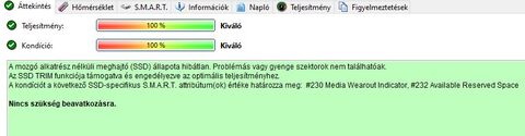

HDS meg 5.3 volt és bepánikoltam az 1% kondíciótól, hogy az SSD-nek van baja és vihetem gariztatni
