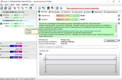

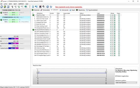

Nagyon érdekes ez a szám nálad, mert nekem is van egy SSD-m aminek volt ilyen hibája, de amikor kaptam már akkor benne volt és amióta megvan megy gond nélkül de 1267 kapcsolati hibája van a számlálóban változatlanul, a tiedben 1268.
Raymond
Sirandrish #45284 üzenetére
A 94% abbol van hogy kozel 13TB-t irtal mar ra es 180TBW erre a gari. Az CRC hibak allatalban kabel, de mivel itt nincs kabel akkor elmeletileg lehetne az illetsztessel gond, ez viszont valoszinutlen. Nem kellemes ha tudod hogy novekszik, de az osszes tobbi ertek rendben van igy problema az SSD-vel magaval nincs. A Samsung SSD-knel volt/van az hogy nem kedvelik egymast az AMD SATA controller/meghajtokkal es az NCQ-t kell kikapcsolni [link] de en itt eloszor azt probalnam kideriteni miert nem bootol a gep rendesen, valami komolyabb oka van ennek mint az SSD.

Sirandrish
legenda
Kicsit utánéztem az SSD-mnek ha már valszeg hibás.
A HDD sentinel 94%osra értékeli, ami már alapba fura nekem, mert sok maxtor és társai vinyót teszteltem már, meg toshiba meg mittomén, és még sose kaptam 99%nál rosszabb eredményt...ahhoz képest a 94% elég tré. Emellett ha csak simán fut a win, akkor is átlag 8-12 fokkal melegebb mint a HDD, sőt...délután néztem és úgy hogy csak a chrome ment, nagyon sokáig volt 59fokon, miközben a HDD-m 35, a CPU-m 38, a GPU-m meg 30fokon működött...És amit még sosem láttam korábban...ilyen üzit dob a sentinel..
"A lemez és a számítógép közötti adatkapcsolatban előfordultak problémák 1268 alkalommal.
Hirtelen rendszerleállás, összeomlás, újraindulás, "kékhalál" esetén vagy ha fájlok/mappák nem érhetőek el, érdemes ellenőrizni a csatlakozásokat, adat- és tápkábeleket. Ha megoldható, érdemes kábeleket cserélni az újabb problémák elkerülése végett."Jól sejtem hogy akkor valóban a SSD döglődik? Ezt gondolom egy formázás nem hozza helyre.
Illetve lenne itt még valami. A lapomon (adataim közt látjátok) 2darab m2-es foglalat van. Amelyikbe a mostani SSD-m van, az a VGA alatt van közel a procihoz. A másik slot sokkal "szabadabb". Nem lehet hogy azért melegszik mert a VGA és a proci gyakorlatilag ráfekszik? Ha újat veszek nem lenne érdemesebb a másik slotba rakni?

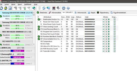

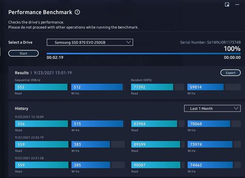

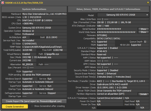

Nincs vele semmi gond, ez ilyen. A 250GB meretnel a 870 EVO-nak csak 3GB static SLC cache van es 9GB dinamikusan hozzaadott attol fuggoen mennyi ures hely van meg az SSD-n. Az iras az SLC cache-en keresztul (a Samsung szerint TurboWrite) max 530MB/s, tehat az amit formazas utan lattal es TurboWrite nelkul 300MB/s, tehat ez lesz az a sebesseg amit elobb utobb el fogsz erni ha tobb adat lesz rajta es 3GB-nal tobb irast tolsz ra egyhuzomban vagy rovid idon belul.
Ezt vágom, de akkor a 860 EVO nál ez miért nem jelentkezik? Hiszen az egy "régebbi" kiadás a 870 hez képest!
