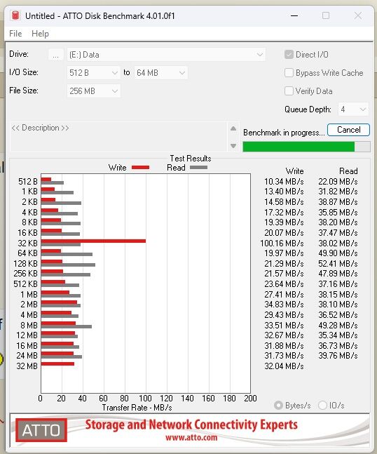

Egyelőre nem volt időm kipróbálni Momentum Cache nélkül, beszerelés után enabled-re állítottam és elkezdtem a hdd-ről kisebb-nagyobb adagokban átmenteni rá 2TB adatot.
A kisebb falatokkal (~300GB) nem volt gondja, de a végére türelmetlen voltam és fogtam egy 600GB körüli mappát. Itt már gyakran megállt pihenni, de ez valószínűleg annak tudható be, hogy nem a pár kommenttel fentebb tanácsoltaknak megfelelően jártam el a particionáláskor és nem hagytam extra helyet az ilyen esetekre. És/vagy annak hogy ez egy dramless QLC nvme, azt' ennyi az annyi. Ezt leszámítva jól használható játék,- és adattár lesz belőle. Egy budget Arctic nvme fémblokk hűti, max 50C volt amíg válogatott kínzásokkal gyötörtem.

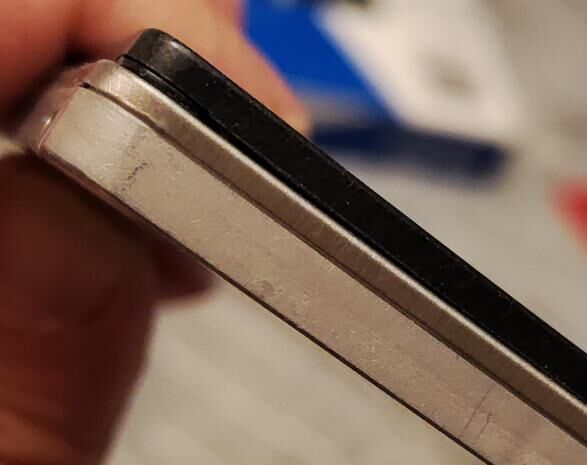

Asszem megvan a hiba.
Erre az SSD-re raktam régen bordát (egy kis picsányit), ragasztani kellett.
Aztán vettem rá nagyobbat (Axagon), de a régit csak feszítéssel tudtam leszedni és sajnos meghajlott kicsit az SSD.
Az új is öntapadós volt, de adtak hozzá két gumit, de mikor felraktam, ránéztem, jónak tűnt gumi nélkül is.
Na, mikor most kivettem, fényben megnézve, látszott, hogy a vezérlő (ez volt nagyon meleg) pont nem ér hozzá a hővezető padhoz (volt kb. 0.5mm).
Most rátettem a két gumit is, így már hozzáér és mindjárt nem 65-70 fokokról indulok Win betöltés után, most perpill 54 fokos.Köszi a tippet. Amúgy a pad hibátlan a mai napig, csak ugye nem ért hozzá.
