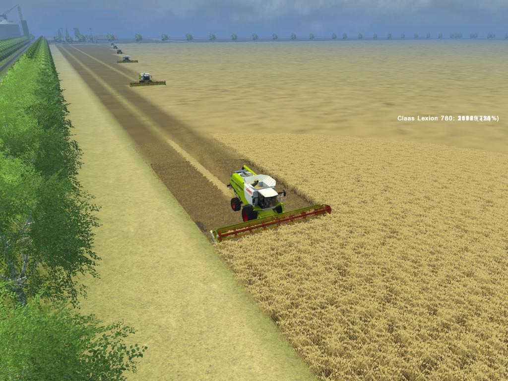

http://www.farming-simulator-2013.com/farming-simulator-2013-mods/autocombine-v-2-1.html
Ezt töltsd le! Beállítod hogy csiga vonalban arassanak és sorban elindítod a kombájnokat! Csak hagy köztük távolságot mert a fordulóknál össze fogbak akadni! Majd úgy is kitapasztalod! -
Wildgreen

Big European map! 154 ha 6db Claas Lexion 780 Claas Vario 1350 (13.5m) kombájn 2 óra 15 perc alatt aratott le! Valós időben! 3.695.376 kg búza!

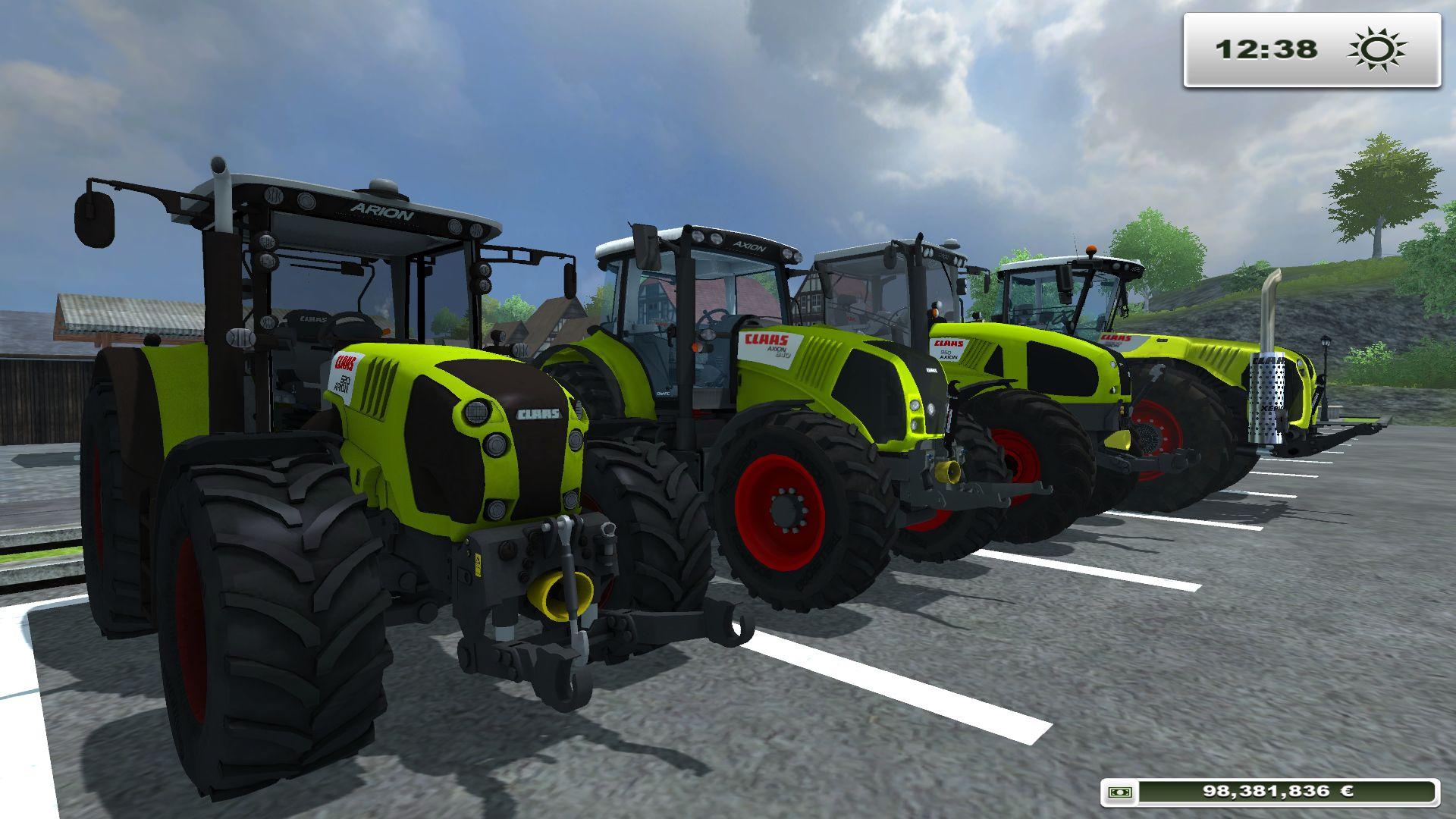

Tudtok valami jó közepes Claas traktort ajánlani?
Egy jó pár darabot kipróbáltam már, de mindegyiknek volt valami nyűgje. Soknak gyenge a textúrája, ami tetszene, annak meg a fizikája, mozgása olyan fura
