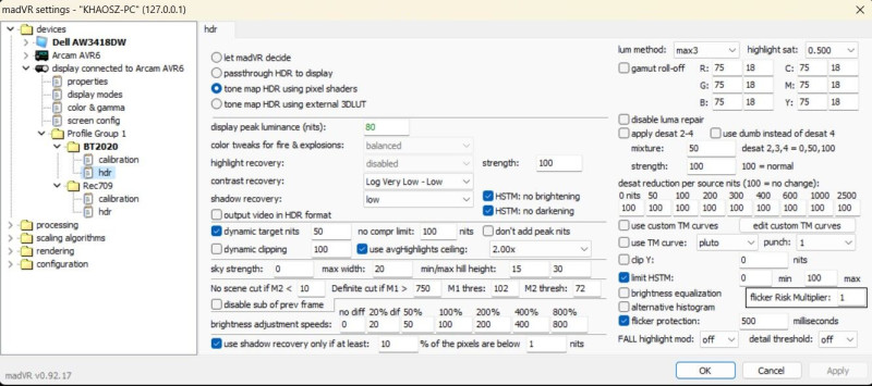

Hát én video renderelt konverziót próbáltam ki és annyira kevés a beállítási lehetőség emiatt beesett kép volt SDR-hez képest, hogy a mavr-el sokkal jobb eredményt értem el. A Madvr nagy előnye, hogy a csúcs nit-et be lehet állítani és szerintem ez egyik legfontosabb dolog. Lehet egy jó TV-nél teljesen mindegy de egy projektornál eléggé fontos a madvr konverzió. Én azért használom mert 4K a projektor és 4K anyaggal akarom etetni. A projektor tudja a HDR-t, de annyira gyenge lefőbb képen a sötét részletekben nem él a kép a részletek elvesznem minden beesett, hogy a konverzióval lényegesen jobb képet tudok csinálni.
Mondom ez a konverzió elég réteg user dolog én elégedett vagyok vele.
Pl nálam most így fut:Illetve én még egy dologgal szívtam a madvr esetében, időközünket olyan volt a kép mintha megdöccenne egy pillanatra. Hiába bika a gép 5800X3d+RTX 4080 ami nincs is kihatja mégis döccenés van. Valami oknál fogva a CPU queue size (16) és GPU queune size (8) illetve a Windowed és exlusive mode-ban a "how many video frames shall be ..." beállítással kellett visszább vennem 2-re. Teljesen érthetetlen számomra.

Én a youtube videókat is MPC-HC madvr kombóval nézegetem, egyszerűen nem lehet vele betelni.
Filmeknél sem láttam még jobb lejátszót. -

Ahogy írták azért volt fakó a kép mert kiküldte a HDR-t a projektor meg nem tudja. Ehhez kell a madvr konverzió. MPC video renderel is tudja a konverziót, de nincs annyi állátási lehetőség mint a madvr esetében. Amikor meg felraktad a madvrt akkor meg majd jön még 20 kérdés kb.

Madvr-t töltsd le és telepítsd, vagy MPCVR (Itt a leírás) és a legújabb MPCHC 2.1.2-es vrzió is.

MPC-BE+MPC Video Renderer kell hozzá, nem a sima MPCHC, az meg csak MadVR-el tudja, azt külön föl kell rakni hozzá és beállítani. De manapság már jobb az MPC-BE+MPC Renderer. Amúgy a kép egyik esetben sem lesz DV, csak HDR. Asztali PC-ken nincs még DV, legföljebb DV->HDR konverzió, de akkor meg sima HDR lesz.

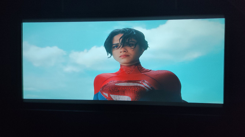

Tegnap "kölcsönztem" 3 db 4Ks filmnek a semple-et.
Megnéztem mit mutat a MPC-HC és a KODI.Volt közte sima 4K meg olyan is ami DV/HDR.
Nem állítottam egyiken sem semmit sem (MadVR-em nincs) és így a KODI játszotta le rendesen a színeket. Az MPC alatt fakó volt az egész. Gondolom ott kellett volna vmit állítani.
Amúgy tényleg jobban néz ki full HD projektoron is a kép, amikor jól jeleníti meg.
Jah és ugye nincs nálam külön VGA, csak ami az alaplapon van.
Esetleg van valami leírás, hogy mit kellene beállítani az MPC-n is, hogy ott is rendben menjen?
Volt egy érdekesség, hogy az egyiket a KODI nem játszotta le, amikor elindítottam teljesen kilépett a progi. Ezt a MPC simán lejátszotta igaz fakón.

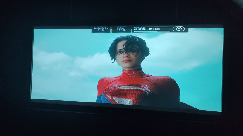

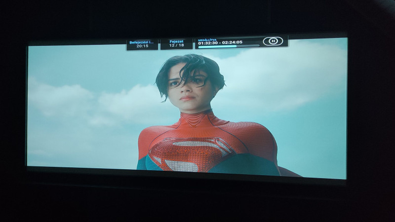

Lehet félreérthető voltam, én kimondottan a HDR-SDR konverzió minőségbéli különbségeire világítottam volna rá, ha mondjuk ezt egy processzorba integrált tudja, annak csak örülni tudnék én is.

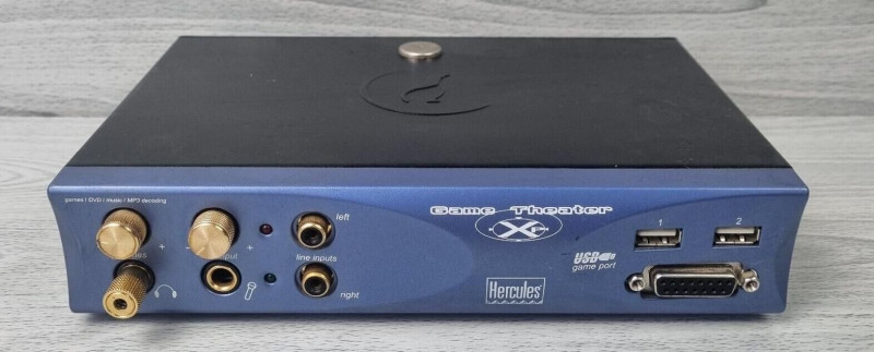

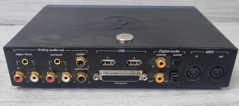

A regi pc-re probaltad felakni az Ac3dekoder c.progit?
En ezt meg akkor hasznaltam amikor csak optikai es/vagy coax volt az alaplapon es a boha uristennek se sikerult jelet kicsikarni onnan, de aztan valahonnan jott az az ac3dekoder es lon jel rajtuk, es maris mehetett az akkorban imdadott 1804-re, persze passthrough -

python1 #57751 üzenetére
En csak probalom nagyon halkan sugni, hogy meg egy piciket tergergetsz azon a kodin
(es meg csendesebben mondom, hogy nem tudjuk melyik az IGAZI kep, csak azt tudjuk hogy mi melyiket latjuk jobbnak), valaki itt mar rebesgette amugy, hogy az AMD-nek van valami belso javitokaja es en is mar az ehhez kapcsolodo elso postomban jeleztem, h mindig is ATI pari voltam, mert egyszeruen szebb a kepe, de lehet csak a szemunknek szebb es annak koze se nincs a valosaghoz, csupan egy kirakatos neon reklam es jol mutat
De vegul is vagy igy vagy ugy de szebb...
Egyszer majd kiveszed a kartyat kivancsisagbol es megnezed csak IGP-vel es Kodival, akkor majd arra is ra lehet jonni, hogy a Kodi nemcsak azert jobb, mint az MPC, hanem hogy azoknak keszult, akik szeretnek filmezni, mert minden olyan faetureval bir, amit mi, filmszereto emberek is kedvelunk
De persze ha mar van az a kartya, akkor tegye a dolgat nalad, hajra!es ugy igaz, csodak nincsenek

Necronom
python1 #57748 üzenetére
tokeletes, en koszonom szepen a faradozasod
most, hogy igy a fenyero es a kontraszt jol all, meg mindig latszik a kulonbseg a madvr javara, na itt van az, hogy a kodi fakobb, picit talan szintelenebb
