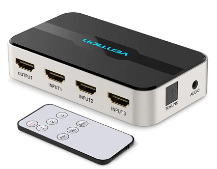

- a másik kérdés, hogy tudnátok ajánlani olyan bevált HDMI splittert, ami egy bemenet jelét 2 kimenetre továbbítja (erősítő + TV), de egy időben? Szintén 4K HDR filmre kéne (Kodi). Rengeteg típusnak utánajártam, már 20k felett nézegetek, de nem találok. Egyáltalán, milyen HDMI szabvány kell a 4K HDR (Do-VI) filmeknek? HDMI 2.0 elég?Köszönöm.

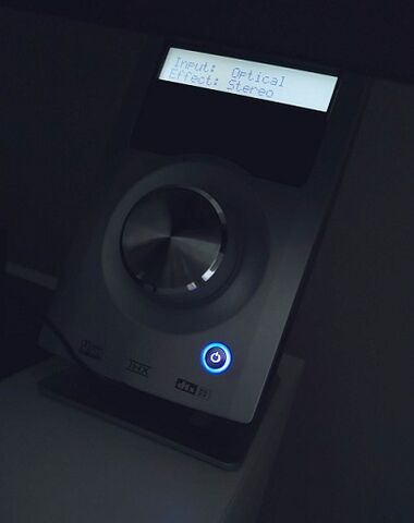

Nem tudok kicsikarni DTS-t vagy Dolby 5.1 hangot, csak sztereo-t (vagy Pro logic II de az nem valós 5.1) valaki hátha tudna megoldást rá. (Bár az is lehet nem lehetséges ebben a formában)
Adott a PC rajta MPC-BE lejátszó, a hangot (és képet) kiküldöm HDMI-n keresztül a videokártyából, ez rá van kötve egy HDMI splitterbe ebbe --->Innen az elosztóból az egyik HDMI megy a TV-be, a toslink kimenetet pedig rá kötöttem optikai kábellel egy Logitech Z-5500-ra.
És ennyi, ennél pontnál pedig amikor bekapcsolom sajnos csak sztereo jelet kap.
Tehát röviden: HTPC-->HDMI--->HDMI elosztó--->Toslink audio csatlakozó--->Logitech (Csak sztereo jel)A média lejátszóban beállítottam mindent hogy az 5.1-et kezelje, viszont a windows vezérlőpultban a hangok menüpontban az Nivida high Definition audio csak 2 csatornát jelez és nincs is lehetőség 5.1-et beállítani (már eleve itt elvérzik a dolog gondolom)
De nem értem miért csak két csatornát érzékel, a HDMI tudna átvezetni akár DTS-HD-t vagy Dolby True HD-t is, a Logitech pedig kezeli a sima DTS és Dolby formátumot. Nem értem miért nem tudja kiküldeni a jelet, csak 2 csatornán.

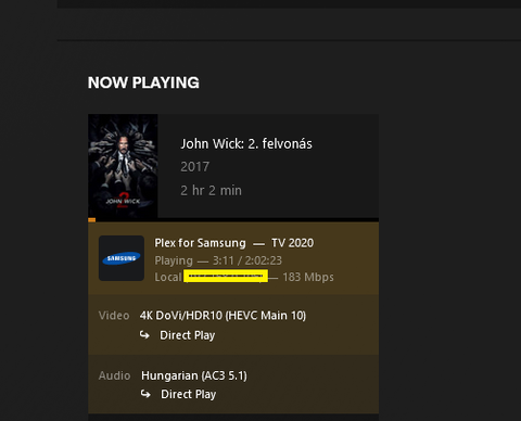

4264adam
Köszönöm az ajánlást
Megtettem ott és ugyan úgy nincs meg az 5.1 viszont azóta már a PLEX-et próbálgatom ahol azonnal sikerült az 5.1 hangsáv és csakis a könyvtár útvonalat kellett megadni
Viszont a HDR-t még nem tudtam ott sem beállítani, ugye a Samsung-nak kellene érzékelni-e hogy HDR anyag jön ezért átáll, de nem teszi meg.
Plex servernek meg az adatlapomon lévő gépet használom: Ryzen 5 5600X elégnek kellene lennie.

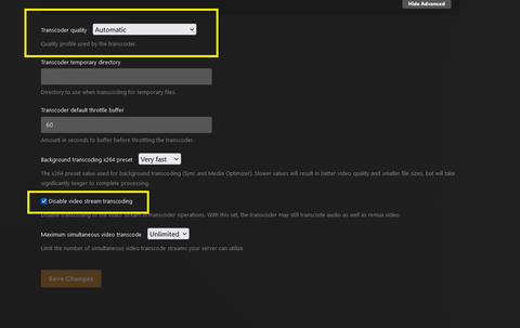

4264adam
nem tudom jó helyen járok-e, remélem igen
Adott egy PC-->Q80T(HDMI)-->Samsung HW-A650 + Rear SWA9100S(HDMI-earc) bekötés. A TV hiába állítom a PCM / Auto / Passthrough jelátvitelt egyszerűen Stereo 2.0 megy át a HDMI-n.
Kodi-val szerettem volna PC->TV->Soundbar 5.1-et lejátszani (John Wick), de sehogysem tudom 5.1-re bírni PC oldalról.
Telepített Netflix / HBO MAX / Disney a TV-n azonnal 5.1-ben szólaltat meg így gondolom a Windows oldalról kell keresni a hibát.
Mit javasoltok beállításnak Windows 10-en?
Legfrisebb Nvidia HD Audio software fent van és a Realtek Audio Driver V6.0.9238.1.
Optikán sem megy ki a SoundBar felé az 5.1. csak a Stereo
Próbáltam a Kodi beállításában is a Passthrough-t de nem -

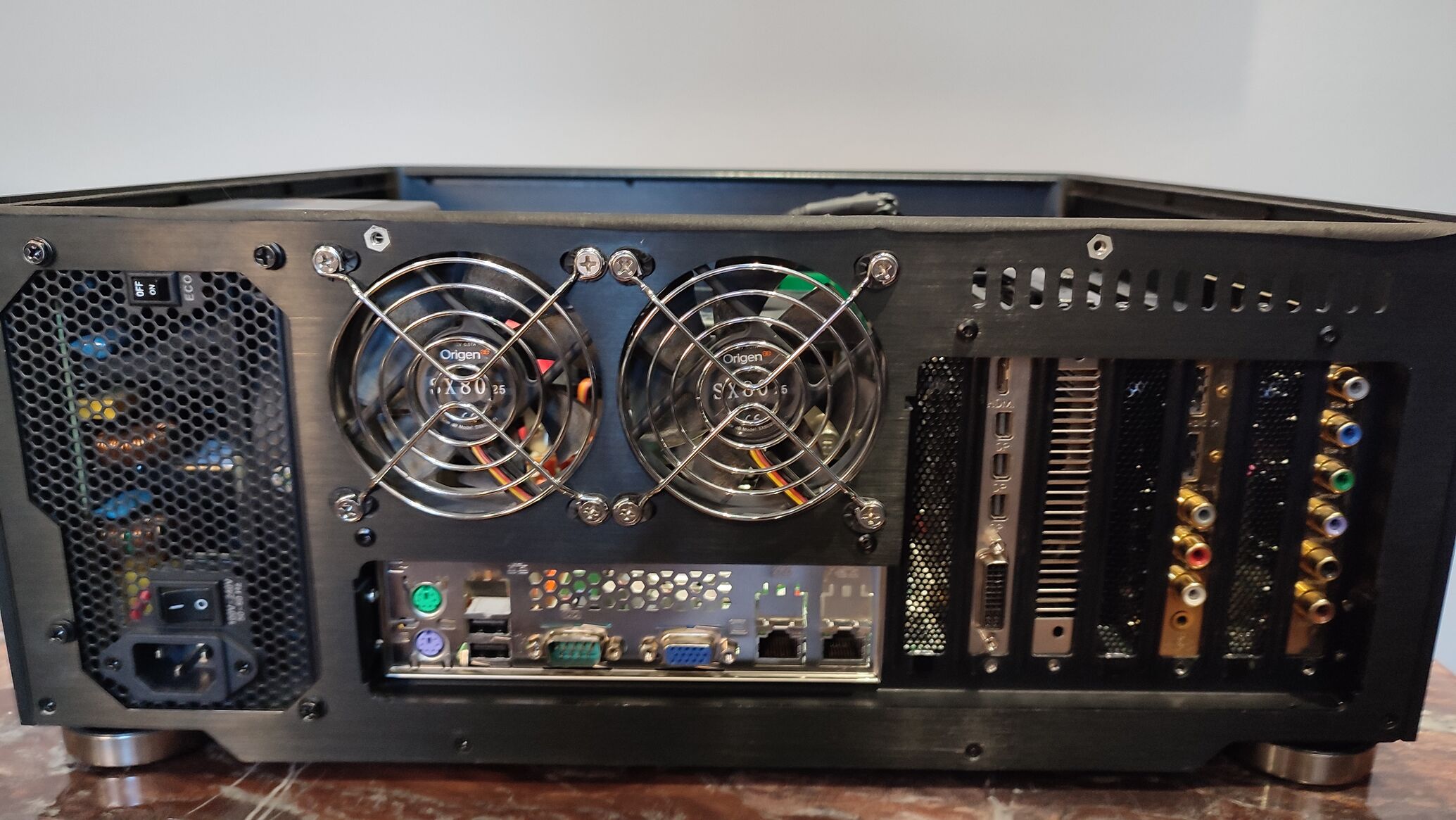

A HTPC- m segge.

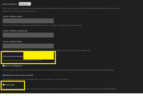

Shield Prón van Kodi. Az egy dolog, hogy ez az androidos cucc mostanában úgy akad, fagyogat, mint a szemét. De jelenleg a legnagyobb gondom konkrétan az app.
Tegnap szerverre került kb 20 új film. Benyomtam ma a tartalomfrissítést a kodin, egy ideig körözött, dolgozott, persze sorozatokkal kezdte, ami iszonyat sok idő neki. Gondoltam, leállítom, aztán keresek valami más módot, hogy csak a filmeket frissítse. Nem találtam. Vissza a teljes médiatár frissítéséhez. Na azóta rohadtul nem frissít be semmit. Újraindítottam, gyorsítótárat töröltem, csomó mindent próbáltam már, de egyszerűen nem frissíti be a tartalmat. Többnyire csak köröz, majd viszonylag hamar eldobja az egész keresgélést.
Van valakinek valami ötlete, tanácsa? -
