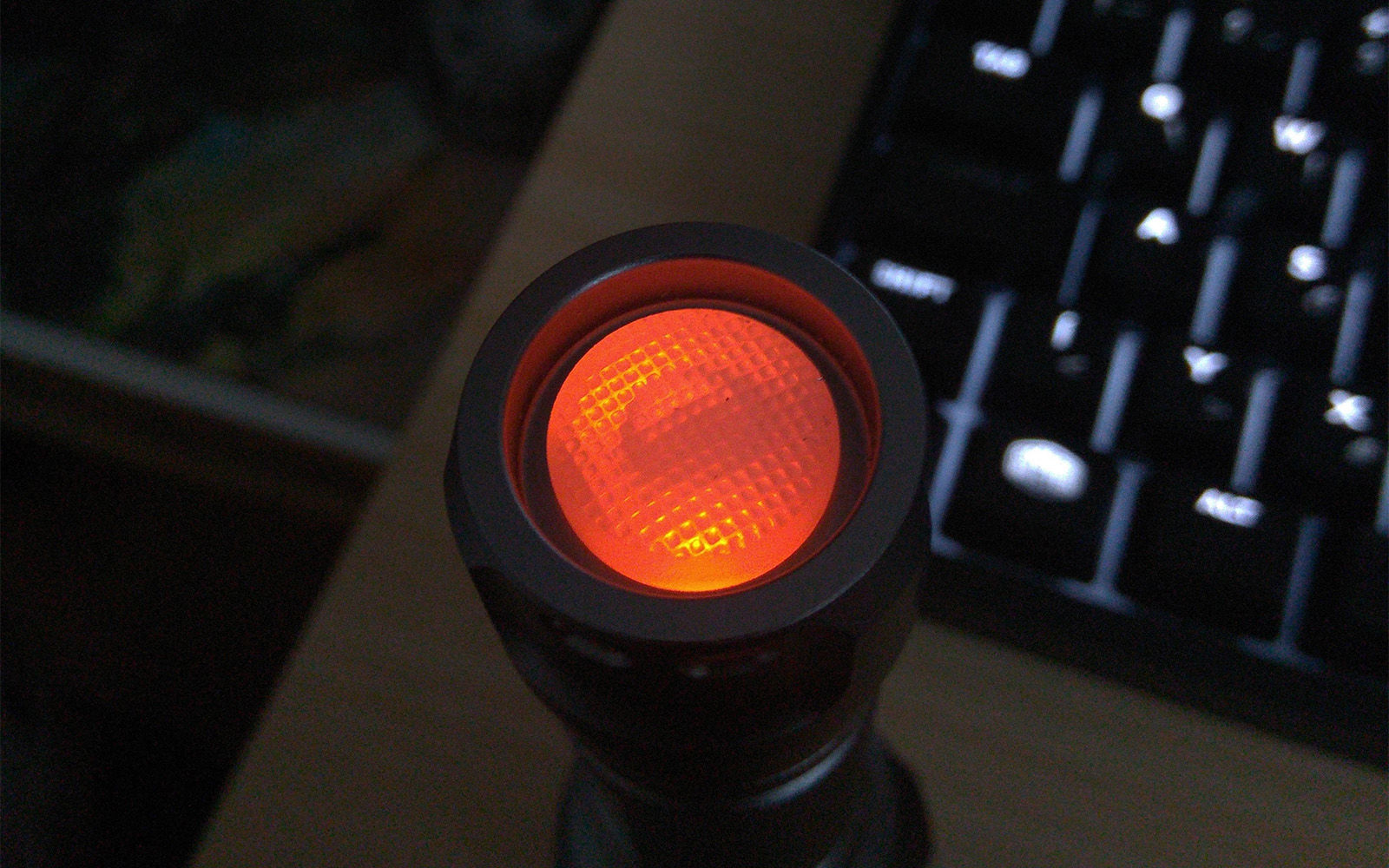

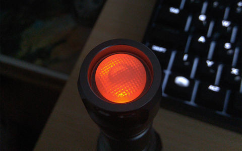

előre (a fehér, természetesen)
hátra
én ezeket használom, sokkal erősebb fényük van, mint a szilikonosoknak. az első kicsit kékes, de nem látni akarsz vele, hanem látszani. az előre ajánlottból van fehér is, de a felfogató gumija aszimmetrikus, hogy a nyeregcsövön függőlegesen álljon, ezért előre szerintem nem az igazi. az enyémekben már van kb. 20-25 töltés, és egyelőre semmi gond nincs velük. -
