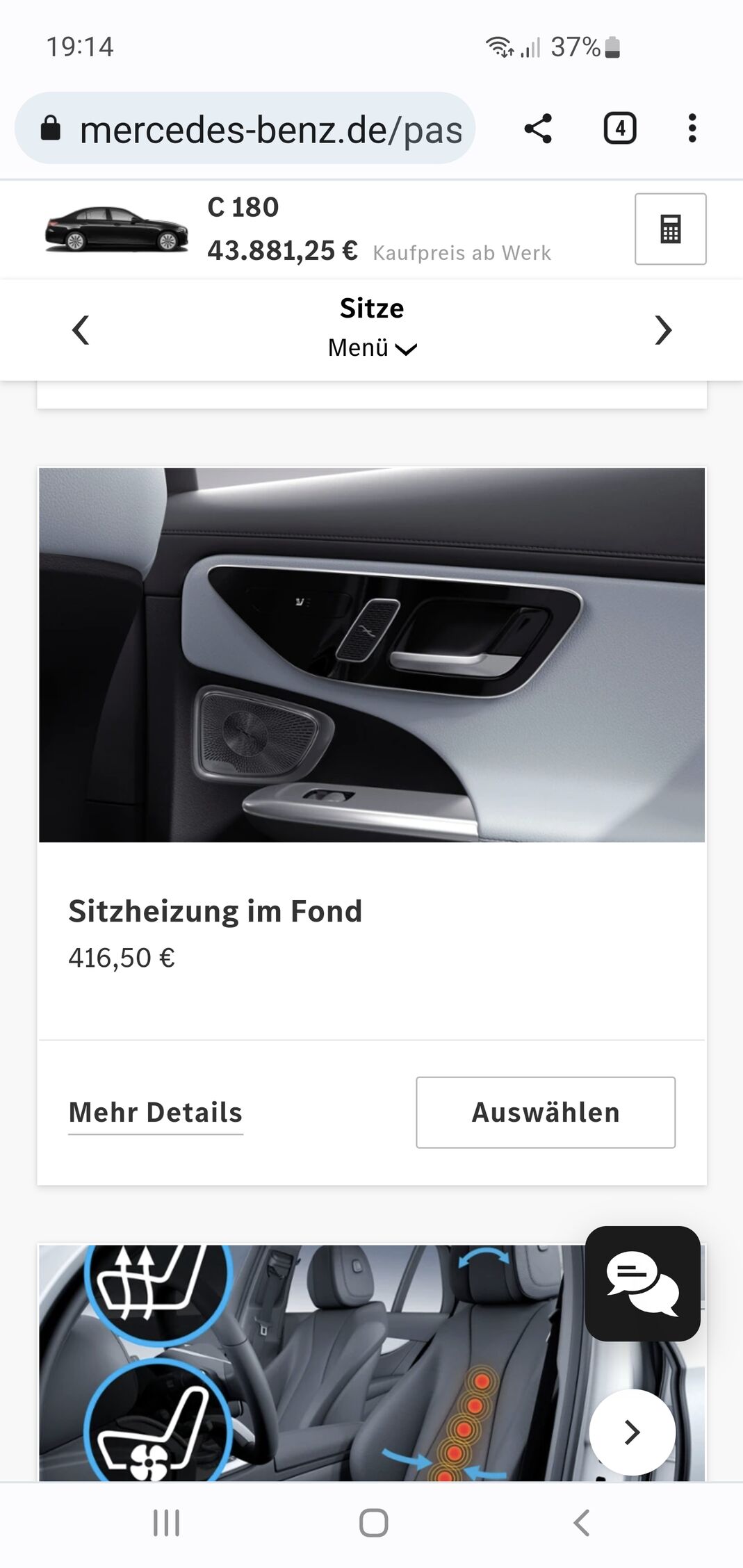

Meg persze a kormányfűtés se számít itt. Hát köszi, én többre értékelem az azonnal működő kormányfűtést, mint hogy 10 perc múlva hány fokos a hátsó lábtér.
Na meg ha hátul ülnék, akkor az ülésfűtésnek is jobban örülnék, mint hogy 10 perc múlva épp mi lesz a lábtérben.Persze értem, a "luxuriös ausgestattete" BMW-ben a kormányfűtés is feláras extra, ha épp lehet rendelni és nincs chiphiány
(hátsó ülésfűtést rendelhető extraként sem látok) -

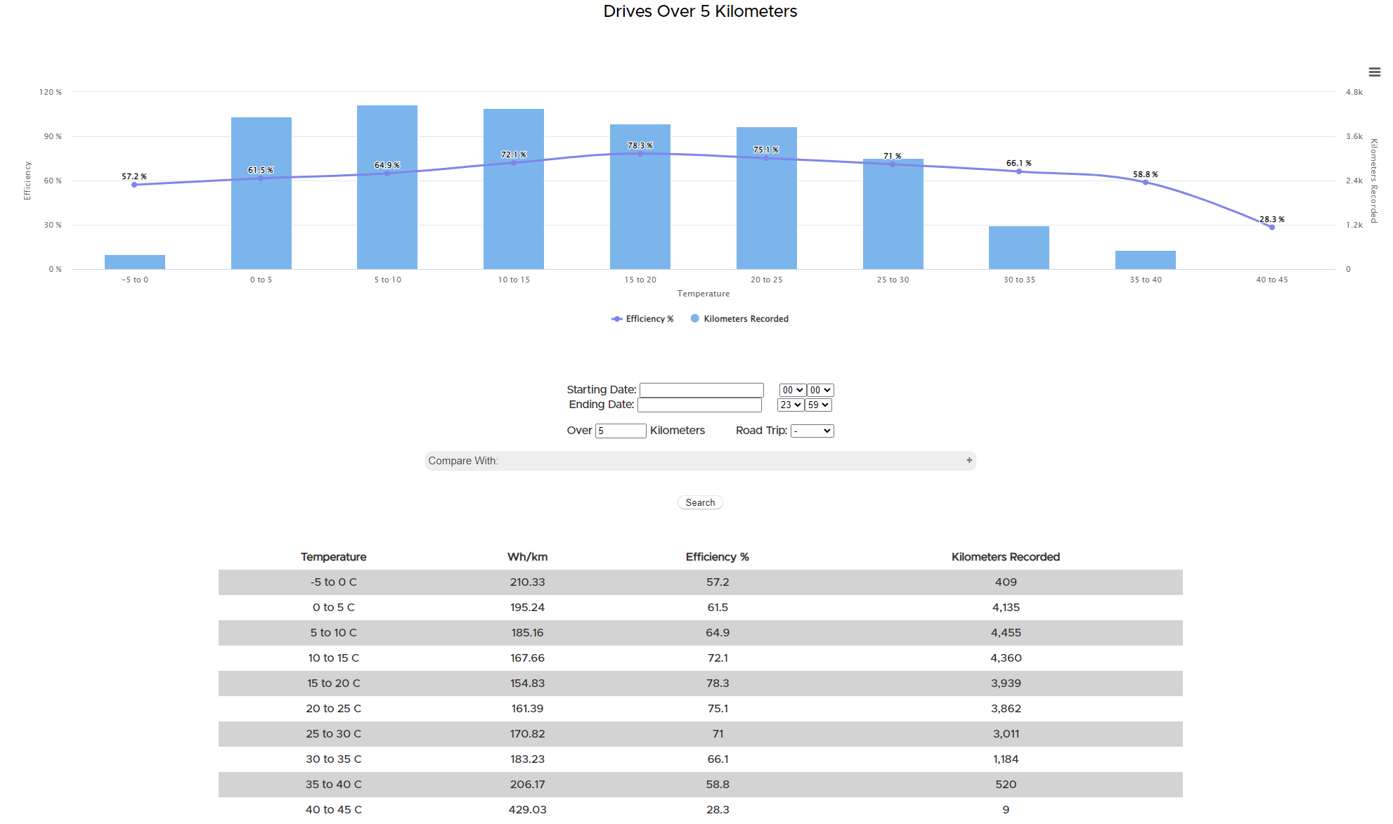

Városi fogyasztás ilyenkor rendkívüli mértékben elszáll. A hétvégén 11 óra városi használat mellett (6 óra 40 perc közlekedés, 170km, és 4 óra 20 perc autóban várakozás fűtéssel, mindennel) elfogyott 39 kWh az akkuból. Ha ezt leosztom fogyasztásra, akkor 22,9 kWh / 100 km jön ki. De ebben benne van 11 óra non-stop fűtés. De így akár +100% fogyasztást is ki lehet mutatni (tavasszal ez lett volna kb 20-22kWh, azaz 12,5kWh/100)
Ugyanakkor múlt csütörtökön egy Bp - Kecskemét - Békéscsaba - Szeged - Bp körúton voltam (516km) Szinte végig autópályán 140-nel (M44-en is). Csak a Csaba-Szeged útvonal volt közutas, de ott sem állítom, hogy betartottam a sebességhatárokat (nagyon rohanós nap volt
). A fogyasztásom 100,3 kWh lett, ami 19,4 kWh/100km. Ami kb 15%-kal lett több, mint amennyi nyáron kijött volna.Szóval a többletfogyasztás nagyon függ a használati körülményektől.

Id.3 tavasz - ősz (nuku klíma) városi (szegedi) átlag 12-13.
Nyár klíma szintén város inkább 13-14.Most téli gumi+fűtes pára mentesítés 18-20
Amúgy talán az esőt utálja a legjobban ott a gördülési ellenellas nagyobb és képes néha a városban téli esőben 20 fölött is enni a kis piszok rövid utakon.
Annyit hozzá teszek hogy bár Szeged és város de minden nap benne van két oda vissza a Szeged elkerülő úton ami gyakorlatilag országút. (Dorozsma - Szentmihály)

21,9kWh az elmúlt pár napban (~ 300km útra számolva), átlagolva, vegyes használat, de 70%-a nulláson történt ennek a távnak, megengedett tempó felett, fűtés se volt lespórolva. Meg dc gyorstöltés többször rövidebb időre, ami minden is volt csak nem rapid.

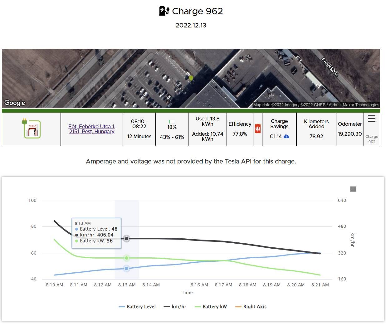

Nem csak nálunk vakargatják a fejüket az elektromos hálózat üzemeltetői: energia hiány esetén, korlátozni fogják az elektromos kocsik használatát Svájcban: [link]

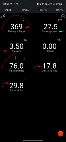

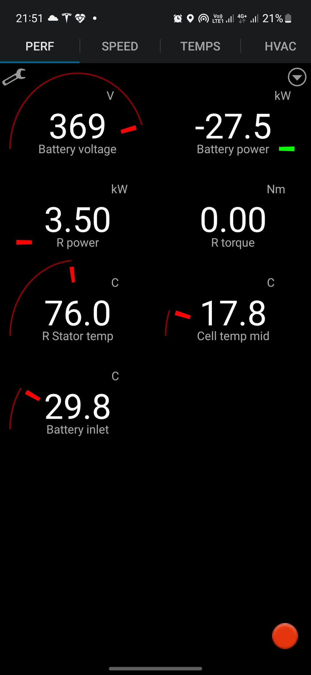

Most én is küzdök a dc töltéssel… tegnap is ma is mentem 30-40km-t, nulláson, majd utána próbáltam tölteni (napi ~60 km kellene lehető leggyorsabban, útközben vissztennem), mindegyik alkalommal MOL esett útba, tegnap hidegebb volt 24kwh sikerült most hiába van 4-5 fokkal melegebb, másik MOL tud 20 kWh-t. Azért ez több mint elkeserítő… azért örülök, hogy esetek többségébe nem kell ezzel szenvednem… hogy ki vagy szolgáltatva a környezeti/technikai dolgoknak.
Mondjuk pont csak az 50kw-os töltök voltak elérhetőek, kíváncsi lennék a 75kw-s mit adott volna. -

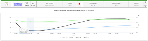

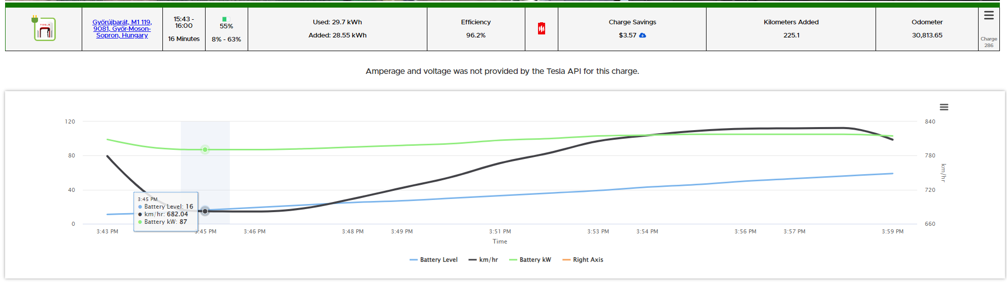

Töltöttél már 3 kW-tal Superchargeren?
Ha nem melegíted, annyit kapsz. 50-et akkor, ha 20 fokra felmelegíted. Ha viszont nem ismered a trükköt, és nincs előfűtés, nincs töltés sem. Naponta kapjuk a nyavajgó hívásokat, hogy miért tölt ilyen szarul ez vagy az a töltőnk. Mintha mi tehetnénk róla, hogy a gyártók képtelenek ezt megoldani. -
