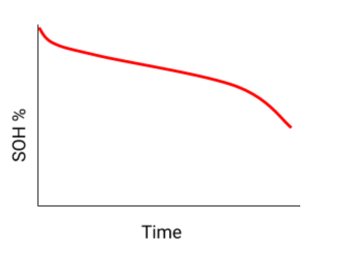

A linkelt tanulmányban tök ugyanaz a soc/ idő görbe van amit Te is küldtel.
A B C D vel elnevezve az életciklus 4 szakasza fig 1) a 3) oldal alján balra.
Az viszont amit svhawo berakott mint kepet egy másik fajta ami ráadásul balra felfelé mutatja az idő múlását. És nem soc/idő grafikon hanem dod / ciklus ami a tanulmány szerint:
The DoD stress model is a critical part of the degradation model because it determines the degradation caused by one cycle under the reference conditions.
Kb magyarul toltési ciklus db hatása a deg re. Nem maga a degradacio. És 10 a 3 -nal kezdődik a függőleges tengely ami 1000 töltés. 10 az ⁵ után azért 0 mert ott már nem degradal a töltési ciklus tovább (mert nincs már nagyon hova...)
Alma körte.
A tanulmányban tehát máshol pont az van amit mutattal.

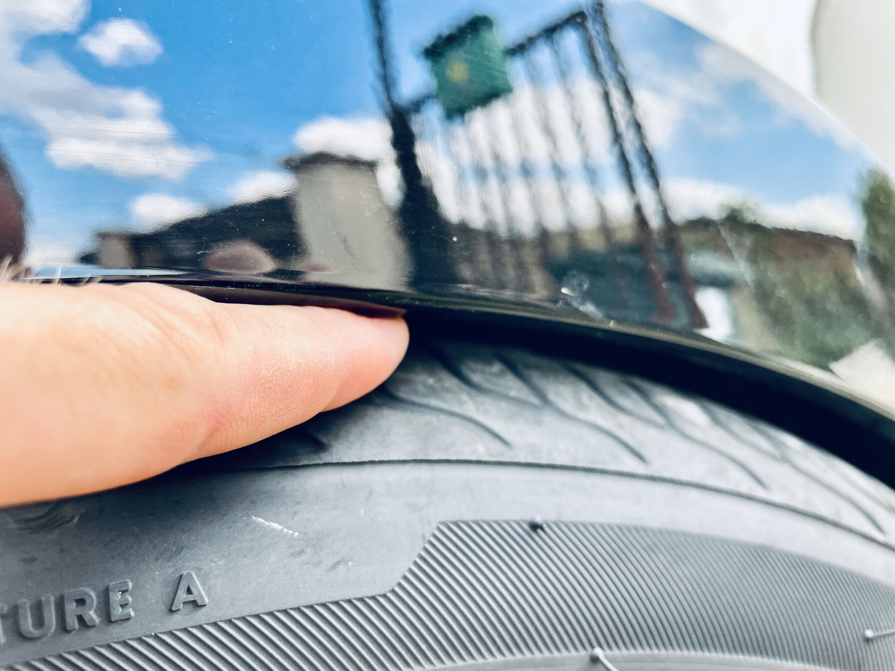

Vehetjük a mostani autómat akár. Apró koccanás, nem is látszik szinte.
Márkaszervíz ajánlata majd 1,7 M Ft. Pedig nem elektromos.Sajnos eltölt az elektromosan kihajtható vonóhorog háza, így az egész modul cserés. Amit autó konfigurálásnál 360 000 Ft-ért lehet rendelni az autóba cserélik is 750 000 Ft-ért + munkadíj.
Majd 721 544 Ft a lökhárító csere újra fényezéssel, szereléssel. De ebben nincs benne az a plusz műanyag ami el is tört valóban és a lökös mögött van. Az még + 24700 Ft.
Kárszakértő nem tudta hogy fotózni, hogy látszódjon a sérülés a lökhárítóról.

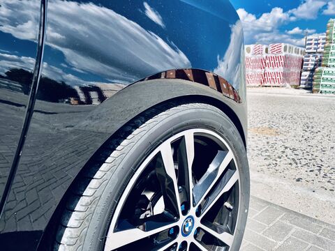

Én szeretem, hogy télen 19” meg ballonos/keskeny gumi van fent, nyáron meg a 20-as “peresebb” és szélesebb.
A szar eco gumival inkább van bajom… 20”-ra van egy kevésbé ritka picit szélesebb gumi, nem gyári méret, de sokan azon futnak. Nekem is az lesz a következő.
Gyári méretben csak 19”-ban van négyévszakos, ott is csak körbe 155 széles (175 nincs belőle hátra)
Leginkább amúgy, egy I8 felni kellene alá, de azt csak S szélesítés mellett tenném fel mert úgy is kilóg, viszont ott már durván javul a stabilitása. Nem lenne elvetemült ára a sárvédő íveknek már vettem volna.
