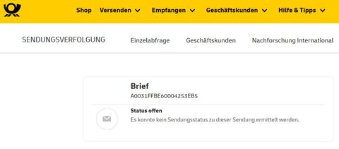

mokus1 #84525 üzenetére
Volt tértivevény? De szerintem egy értelmesebb nyomkövetőben is nézd meg, mert ez a szöveg értelmetlen, ez egyébként regisztrált küldemény és spanyolban is aláírós szokott lenni.
Mivel a Magyar Postánál adtad fel ők is tudnak az állapotról információt adni. -

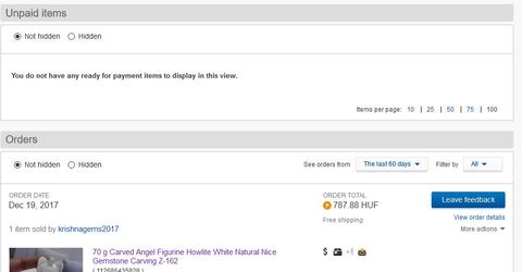

mokus1 #71503 üzenetére
Mikor javasolt ilyet az eBay? Ilyenről még nem hallottam.
Valami nincs kifizetve. Az Unpaid item-nél semmi? Azt kellene kifizetni.
Google fordítóval:
because you haven't paid for previous items
mert még nem fizetett az előző tételeketTo complete your purchase, click the Add to cart or Buy It Now button in the listing, and pay for your item.
A vásárlás befejezéséhez kattintson a listában a Kosárba vagy Vedd meg most gombra, és fizesse meg az elemét.
