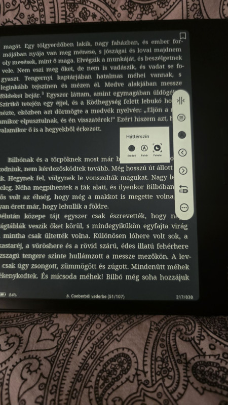

V.Stryker #26773 üzenetére
A kijelzőtartalomból fakadó energiafogyasztás csak az OLED kijelzők esetén releváns. E-Inkes olvasóknál nem, mert a kijelző csak akkor fogyaszt, amikor változik rajta a tartalom.
Az, hogy dark mode vagy sem, semmit nem számít kb. Este én is dark mode-ot használom, kevésbé világítja be a szobát.Onyxnál nem tudom hogy van, de kobonál a wifi eléggé zabálja az aksit.
hockeyapu
Egyáltalán nem, tök mindegy, hogy sötét vagy világos ! A világítás erőssége az alkalmazások és a net eszi az akkut. Amire nincs szükség azt ki kell kapcsolni és kész !
Még a wifi sem eszi az akkut különösebben .
De szerintem a neoreader nem tud inverz módot, a többi olvasó viszont igen . -

Az merült fel bennem, hogy van az a funkció, hogy inverz lesz a kijelző...fehér betűk, fekete háttér. Az többet vesz ki az akkuból? Mert amúgy az elég fain dolognak tűnik. -
Apollyon
Korrektor

Én múlt héten vettem egy Onyx Tab Mini C-t (bf-ben nagyon jó aron volt) amit egy nap után küldtem is vissza. Ugrált a kép, többször lefagyott, a színek nagyon fakók (nem vártam tablet minőséget de mégis) a ceruzát sokszor nem érzékelte plusz a ceruza csak egy helyen akart a olvasó oldalára kapaszkodni. Ami a leghosszabb, nagyon lassú volt. Aztán ez mondjuk lehet egyedi probléma, nekem vannak olyan könyveim amiket nem találok hivatalos forrásból (de nem torrentes) azokat katasztrofálisan jelenitette meg. Szanaszét tördelte. Volt hogy egy szó volt egy sorban.
Most vettem egy Pocketbook InkPad 4-et. Nagyon pöpec. Állítható hogy sötét módban legyen, akkor a könyv sötét alapon világos szürke betűkkel jelenik meg. A nem hivatalos forrásból lévő könyvet úgy jeleníti meg mint a nyomtatottat (profi) A beállítása nagyon egyszerű, adja magát. Lehet kijelölni, szótárazni... Egy csomó mindent még ki sem próbáltam, de első benyomás nagyon jó. Egyetlen nem negatívum inkább furi, a dropboxban külön mappát csinál és csak az abban lévő könyveket látja. -
