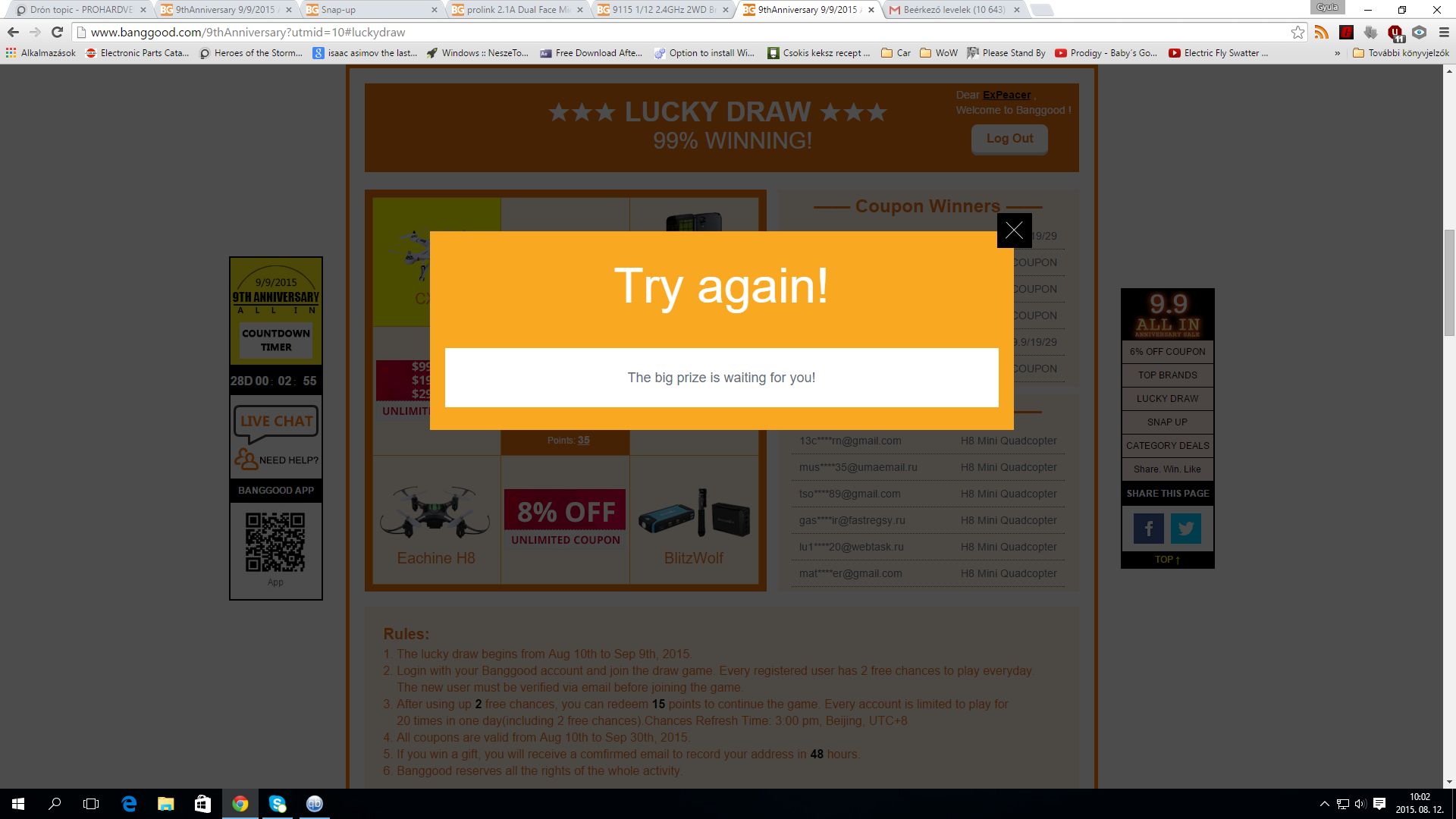

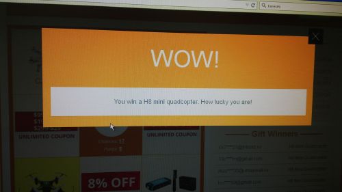

lucky draw -
cris78
Duck sidious #3338 üzenetére
Banggood.
