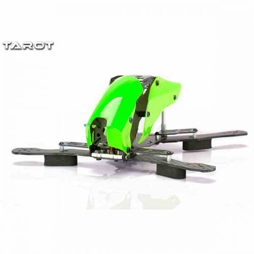

Egy Tarott TL250H keltette fel az érdeklődésemet leginkább.
Ezek a gyári szettek mennyire jók?
Vagy ez 30$ körül még Nagyon a belépő szint?

Ez kell nekem! FPV racer "Hexi"

Ez a kit nekem is tetszik,ár ban is !
