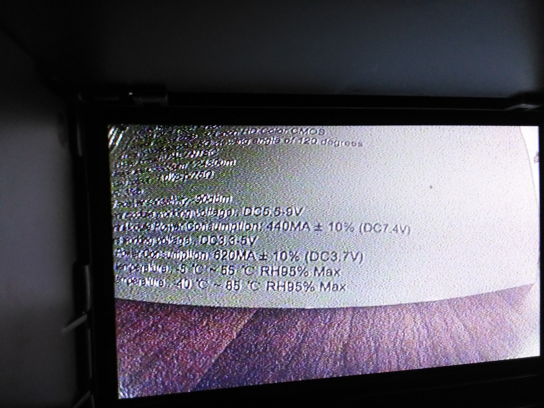

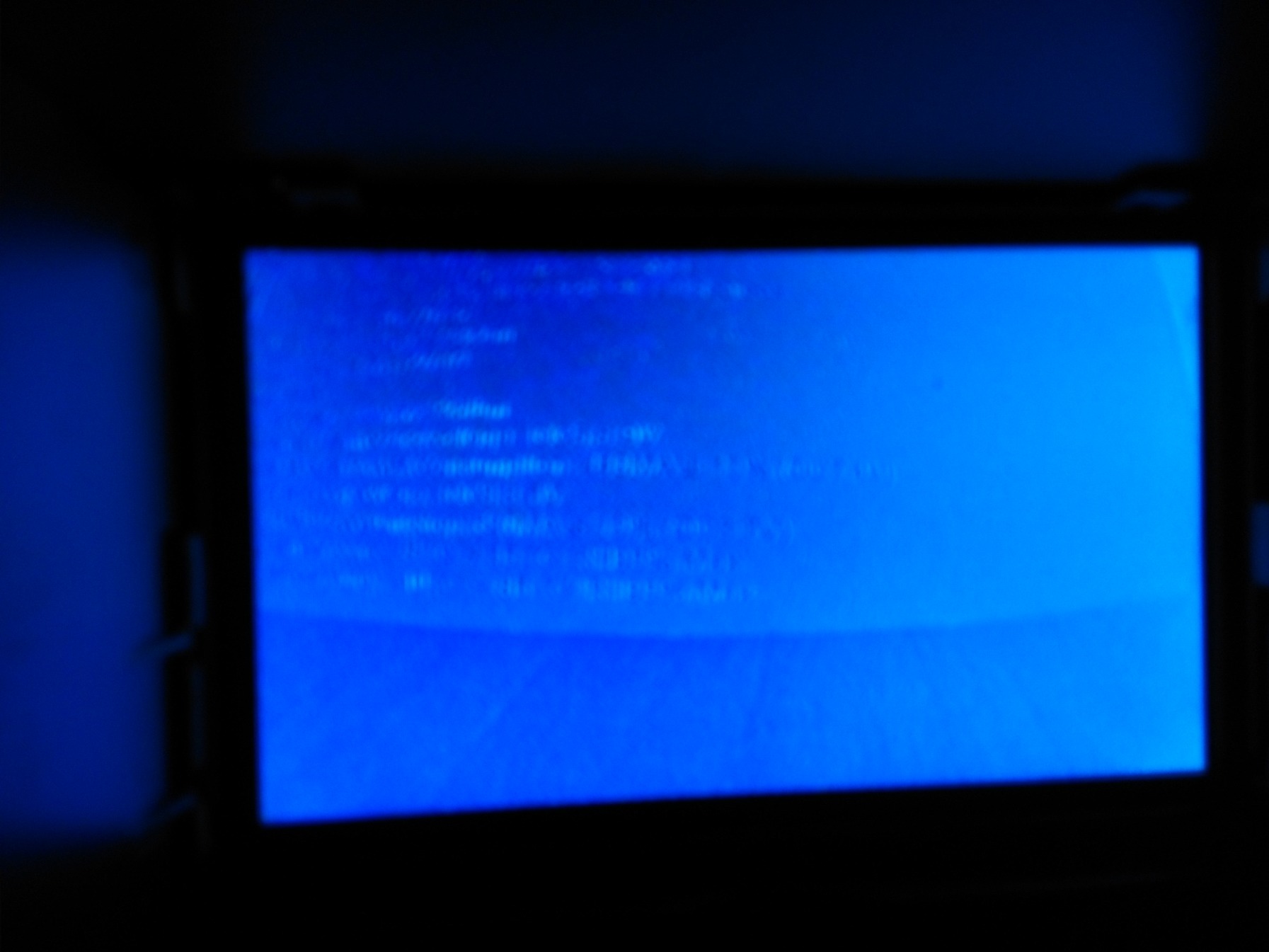

mobbo
lokalizálni kellene a problémát, hogy most akkor a vevő vagy az adó kékül e be
aztán ha a vevő (ami valószínűbb) akkor hűteni kéne nagyon egy teszt erejéig, ha az segít akkor panaszkodni annak akitől jött
ha a hűtés nem segít akkor valami alapvető tervezési/gyártási gondja van, akkor is dispute kellenemod: akkor ez kamera, küldjenek másikat

Tesztelgetem az Eachine EF-01 AIO FPV kamerát, valami itt nem kerek...
Az OK, hogy forrósodik, pedig most már egy 600 mAh-es Syma akksival (1s) hajtom. Előzőleg akkor nem az volt a gond, hogy az akksi volt neki kicsi, mert a nagy akksival is ugyanúgy forró lesz 2 perc alatt a kamera...
Itt is írják, hogy forrósodik, de ez úgy tűnik, nem annyira gond.Az igazi gond inkább az, hogy a 2 perces forrósodás után a normál képből kék lesz...
Először csak elkezd szemcsésedni a kép, majd elkékül...Arra gondoltam, ha ezt szemüvegben látom majd kinn terepen, az nem egy életbiztosítás, sőt...
Valaki tapasztalt már hasonlót, vagy esetleg tippje van-e, mit szúrhattam el (ha nem a kamera hibás...)
Szerk:
Ha hagyom kihűlni, utána ugyanolyan szép képe van, mint első bekapcsoláskor...
Elvileg a monitor sem lehet, mert próbáltam közben többször ki-be kapcsolni, stb., Próbáltam úgy is, hogy csak az elején meg 3 perc után bekapcsolni, ugyanúgy az elején jó, 3 perc után kék... -

A ragasztópisztolyba való rúddal (takony) rögzítettem(mondjuk az x800nak annyira nem tetszett az ötlet). De befőttes gumival 'szokták'.
Nem "lobogott", állt fixen. Jello sem volt igazán. Jo a képfrissítése és nem is késik a kép.
Egyszerűen jo volt vele repülni.
Ja, és egyáltalán nem melegedett,gyari 750es aksiról hajtva.
Nem mértem, kb. 4-5percet ment. -
