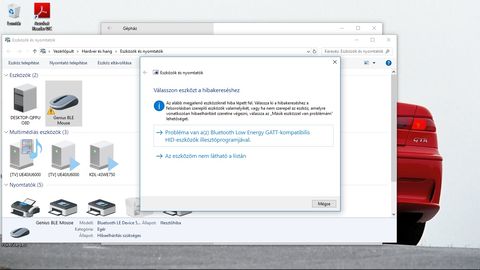

zooltan8
Szép estét mindenkinek! Most vettem egy Genius nx-9000bt egeret és mindkét otthoni Dell laptopnál ezt a hibát dobja ki, egyikkel se akar működni. Olvastam hogy másoknál se működik az egér Win 10 alatt. Valaki tud rá valami megoldást rá, esetleg vigyem vissza a Médiába és kérjek egy másikat? Ha igen kinek milyen vezeték nélküli egér vált be?

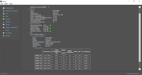

Üdv újra.
Volt még pici vajúdás, böngészés, aztán a Black Friday környékén a német MM lökött még egyet az áron lefelé, így végül az Inspiron 13 7373 lett a kiválasztott, (i7-8550U 8Mb Cache, 16Gb Ram, 256 GB SSD, UHD 620 konfiggal).
Elégedett vagyok nagyon a géppel, kompakt, a tömege hajszállal talán a "könnyed" felett van (~1,6Kg), de egy kézzel kinyitva is tartható, inkább a Macbook Air ~1,25Kg-jához hasonlítva érezni pusztán a többletet.
Sebessége számomra kifogástalan, a boot is villámgyors, SSD-vel persze nem meglepö, az oldala betöltése is pikk-pakk megy. Az IPS kijelzö képe tetszik, a hangtól nagy dolgokat persze nem várok, videónézésre böven jó.
Elején kicsit megtréfált, az alap BIOS-szal úgy merült, mint egy betonkocka, 3-4 órát sikerült kihozni belöle "energiatakarékos" módban, neten keresve ez többeknél volt gond, kapott egy BIOS frissítést, egyelöre tesztelem, de az utóbbi ciklusokban már 7-8 óra környékét tud a frissítés után.
Ami kérdésem van, hogy a gyárilag specifikált 38Wh-s akksit a rendszerteszt inkább 33Wh-snak írja teljes töltöttségen, ez csak szerintem nagy eltérés vagy ez normálisnak mondható szerintetek?

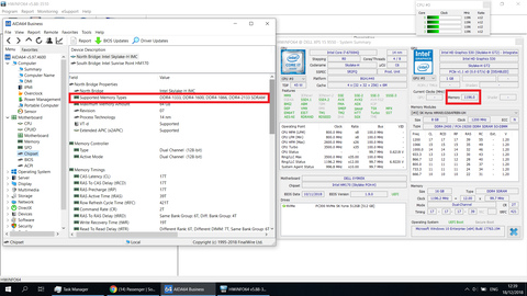

mghltm
Immy
Sziasztok, e7450 tulaj valaki megtudja erősíteni, hogy standard 2,5colos ssd-t tudok tenni a laposba?
Üdv. -

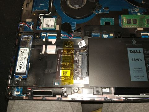

The DJ
Még hogy nem fér be SATA SSD az M2 mellé a Latitude 5580-ba
Az 500-as M2 NVME kevés volt, úgyhogy ment mellé egy 500-as Lenovo. Kibontottam a házból, két oldalú ragasztó rögzíti alul, kapton tape felül. Így már egyből jobban elférek.
Sebessége sima SATA porton: [kép]
