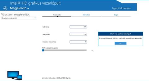

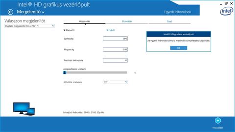

anorche1
haxxika #57500 üzenetére
Ez a dokkoló jó ötletnek tűnik, köszi!
Valaki, akinek haswell CPU -s gépe van, és van hozzá dokkolója, megtudná nekem nézni, hogy displayporton ki tud menni a 3840x2160@60hz?
Ehhez nem kell 4k -s kijelzővel rendelkeznetek, elég ha megnyitjátok az intel hd grafikus illesztőpultot, ott "Megjelenítő", bal oldalt "egyedi felbontások", igen, bal oldalt válasszátok ki a displayport -ra csatlakoztatott monitort, szélességnek 3840, magasságnak 2160, frissítésnek pedig 60hz -et írjatok, majd "hozzáadás". Ha azt írja ki, hogy "Az egyedi felbontás túllépi a maximális sávszélesség-kapacitást.", akkor az nem jó -
