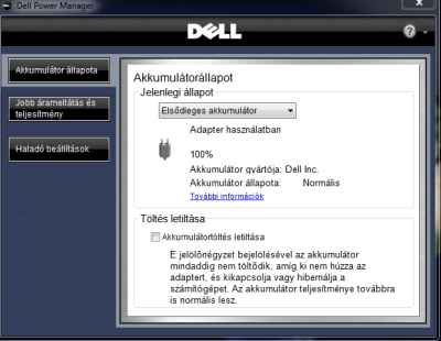

És természetesen az a tipp sem jött be, hogy 95% feletti töltöttségnél nem kezd rátölteni.
márNemKereső
premete
#20945

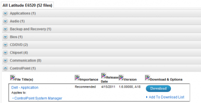

Nos, igen: ha a ControlPoint-ot használom, akkor sincs olyan opció, ami a Help-ben is szerepel, hogy "Disable Charging...".
Ha felrakom a DFEP (Feature Enchancment Pack vagymi)-t, akkor meg csak egy Battery Status-om marad, a power sémák átkerülnek a windows kezelésébe. -
márNemKereső
márNemKereső
#20946
Viszont nálam továbbra sincs olyan opció, ami megtiltaná a töltést és nincs "haladó beállítások" sem.
Még megnézem reboot után, de esélytelennek tűnik. Mintha a korábbi windows telepítés során már találkoztam volna vele és akkor sem volt ilyesmi.

Bár eddigi tapasztalataim szerint felesleges billentyűkoptatás, de hátha: Latitude E6520 akku töltés. Létezik Dell-éknél olyan szoftver, ami kompatibilis ezzel a géppel + a 64bites windows7-tel és képes kikapcsolni az akku töltését x%-os töltöttség felett?
Tehát, hogy pl. ha 80%-nál magasabb a töltöttség, akkor ne kezdjen rátölteni?
Általában hálózatról használva a gépet elég kellemetlen, hogy akkor is tölt, amikor nem kellene. Elég rendesen amortizálhatja az akksit.
