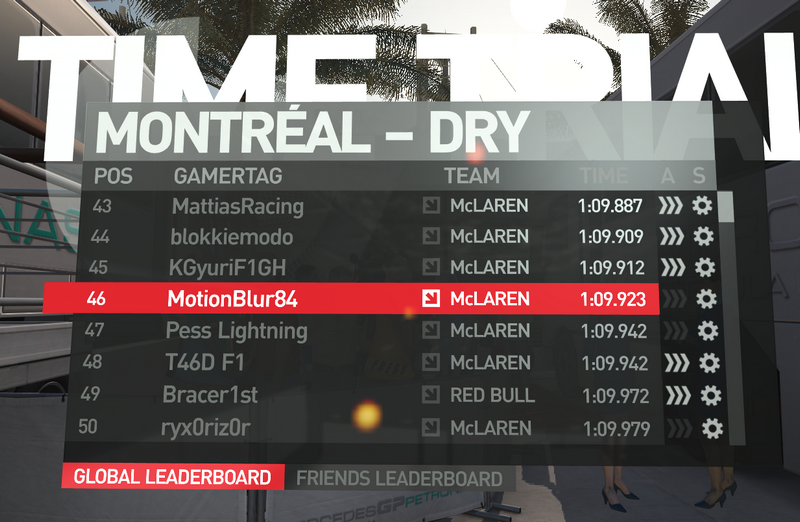

Meg is van a videó, végül Kanadában vettem fel:
http://www.youtube.com/watch?v=KaPCdkSN914
Még több sebből vérzik, vannak bőven elrontott féktávok, így ideális ívről lecsúszások bőven
Várom a véleményeket, előre is köszi
