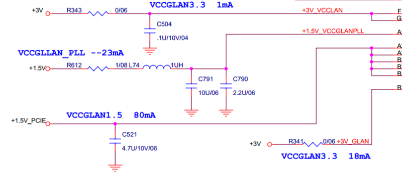

Ahhh ezek a parhuzamos kapacitasok nekem mar a radioamatorkodeses idoszak ota tepik a hajamat. Van, hogy 3,4 apro kapacitast tesznek egymas melle. Bar az inkabb nF tartomany. Valoszinu bizonyos frekvencian azert van elteres a parhuzamos kapacitasok alkalmazasa es a sima egy kapacitas hasznalata kozott. Bar ebben az esetben ilyen ertekekkel szerintem sincs semmi ertelme. Ha legalabb egy otod nagysagrend lenne kozottuk akkor ok, de az meg mar nem igazan hidegites.
Az az uF UF µF ez mar egy idehe nagy kavarast mutat. Nekem van itt egy ket rajzom amint ha nagy U akkor piko ha kis u akkor µ ha 022 az 022pF
Eroteljes leszaromsagot velek a dologban felfedezni.
ielektros #5294 üzenetére
Oké.
Azt mondd már meg nekem, ezek az idióták miért uF-et írnak a pikó Farádra?
Azt meg végképp nem értem mi értelme van egy 10 pF-es és egy 2.2 pF-os kondi párhuzamos kötésének? Nincsen 12 pF-os? Meg ez tuti hidegítést szolgál, ott meg a kapacitás (főleg ilyen kicsinél) nem igazán releváns.... -

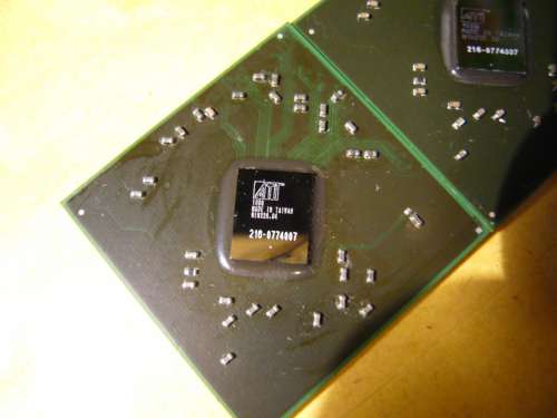

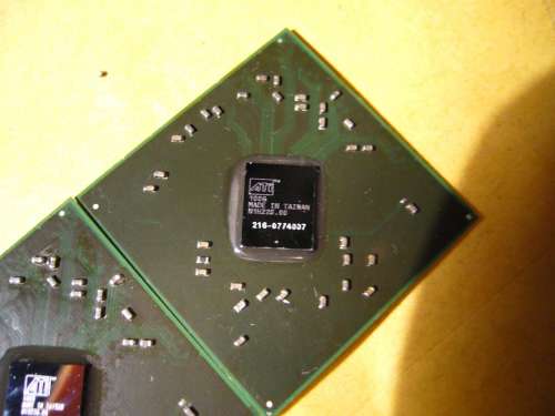

Az egyiket talán a TMSC csinálta a másikat meg mondjuk az UMC.
Szerintem nem annyira szigorú a branding-elés itt. (egyébként az "új IC"-n lévő gravírozás a méretpontos, a régi chip-en lévő viszont az elterjedtebb. Gyanítom, hogy az AMD szólhatott a beszállítóinak, hogy figyeljenek már oda a dizájnra.
Már ami a lézergravírozást illeti -
