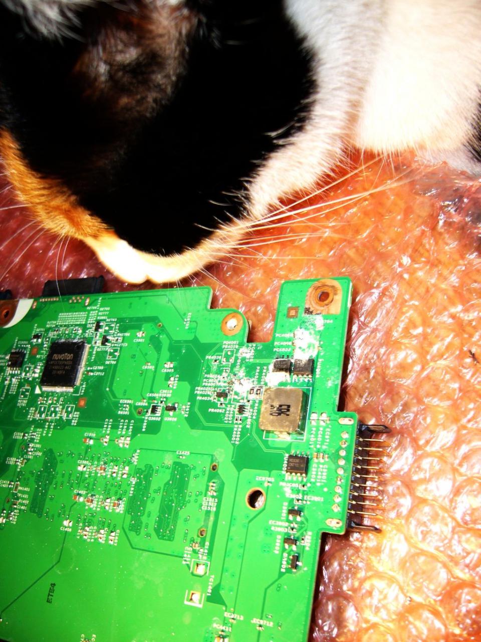

Melegszik a RT8206B IC táp bedugása után egyből. IO chipet már cseréltem rajta. Továbbra is melegszik QFN kicserélése után is. Mi lehet a hiba?

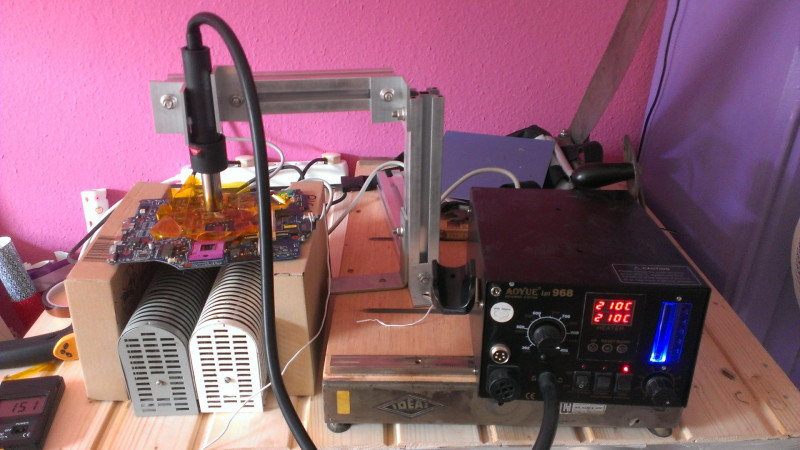

Semmit nem er. Vagyis pont annyit amennyibe kerul.
Telefon BGA-kat eselyed van cserelni vele, de azt meg lassan mar "barmivel" lehet. Igazabol ez semmi mas csak egy kontrollalatlan infralampa. Ossze vissza kapcsolgat ki-be aztan egyszer csak jo meleg lesz az egesz munkadarab. Ennyit tud. Es ezt sem uzembiztosan. En nem adnek erte egy gyalult tokot sem. Volt ilyenen nalam kb 1 napig. Hittem a csodakban.

Van valakinek tapasztalat a Puhui (IRDA) T862++ ról? Szakmabeli vagyok de még nem BGA-ztam szeretném megtanulni. Mennyit ér ez a gép keveset használtan?

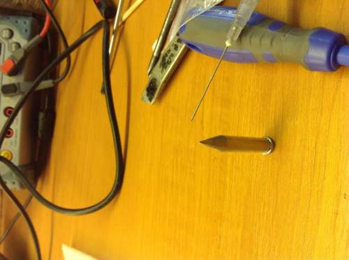

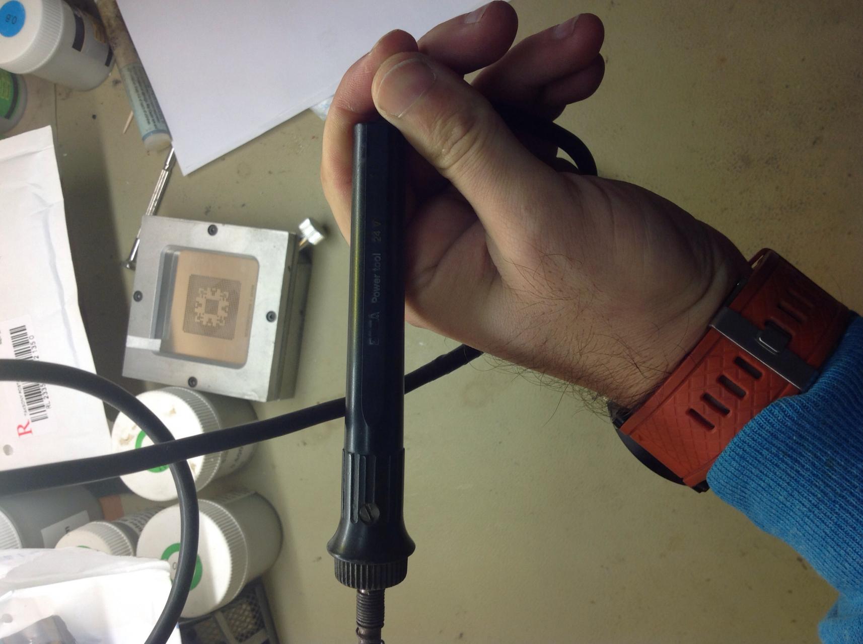

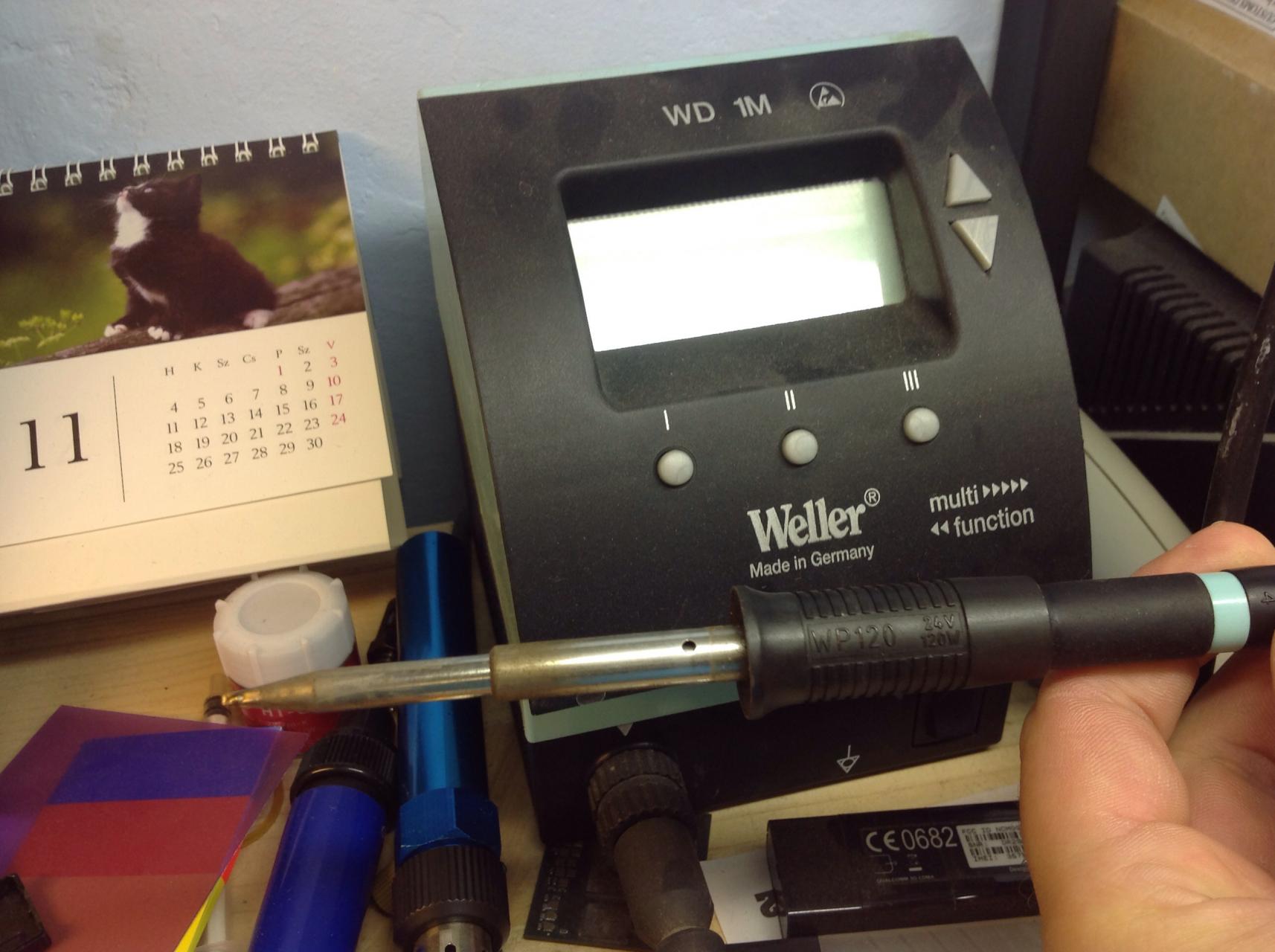

Na en badoghegesztesre olyant hasznaltam mint ami neked van a sor vegen
A hegy nemlehet csofadt hiszen 1 hetes hegy vastagsaba nem olyan vastag mint egy cigareta olyan vastak es 4cm hoszu.
Az egesz pakabetet belecsuszik a belsejebe.
Azert tunik nagynak mert az egesz paka benne van.
Elobe egy pici az egesz.
Szeretem mert a hegy vege fel cm szeles lapos konyen lelehet vele tisztitani az alaplapot kb 10 s alatt.
Soha nemszedett fel foliat ugy mint az erre gyartott ekalaku szarok ami osszegezve nagyobb es kenyelmetlenebb is mint ez a sima hegyFinom munkara en is kis hegyet hasznalok,a tunel is vekonyabbat.

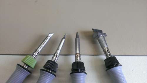

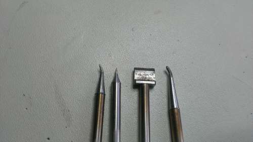

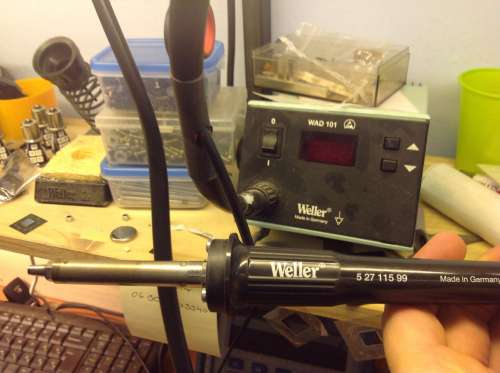

ielektros
Nem tudom nalunk nincs "hugyengules" effektus

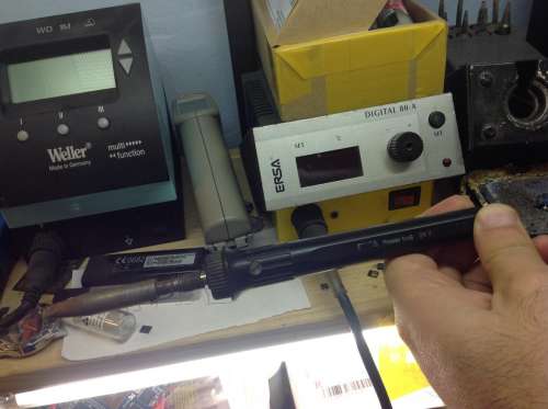

Pedig nem hasznalunk badogos szerszamot. De olyan csoffadt a hegye annak a pakanak, hogy meg csatornat se forrasztanek vele
Ezeket a hegyeket hasznaljuk mi az i-Con-al.
A Metcal nincs itthon az a masik muhelyben van. De nagyjbol ezekkel a hegyekkel hasznaltam.
