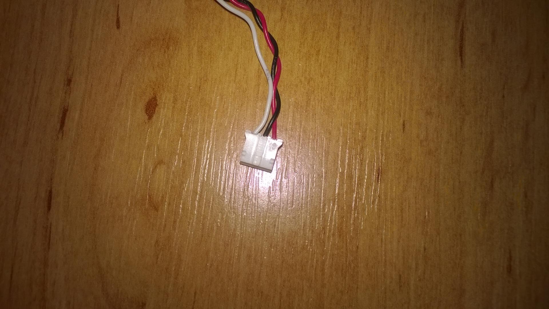

Két 8 cm-es légkavarót teszek rá. Azt akarom, hogy a vga szabályozza a fordulatot.
Van hozzá csatlakozóm is, de nem vagyok biztos a polaritásban.Ilyen a csati:
Fehér lenne a fordulatszám visszajelzés (ez nincs bekötve).
Fekete a GND, és a piros a 12V?Ha egy mód van rá nem akarom a teljes gépet szétszedni hogy ki tudjam mérni.
Gépházban meg nem akarok bűvészkedni. Nehogy rövidzár legyen a vége. -

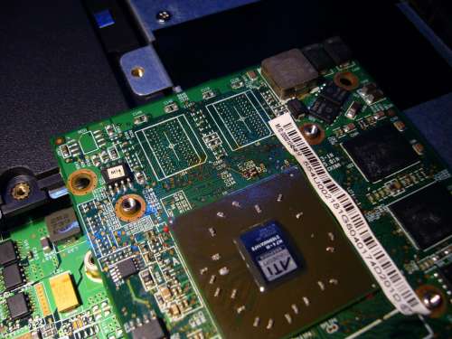

Elkezdtem szétszedni, volt már szétszedve procira ráírva filccel mit tud, de arra nem vették a fáradtságot, hogy a régi pasztát letakarítsák. Gpu gap padja is elég viseltes. Cserélem és reméljük javulÉn még nem találkoztam ilyen hibával. A tulaj szerint csíkos, nem egészen erre számítottam

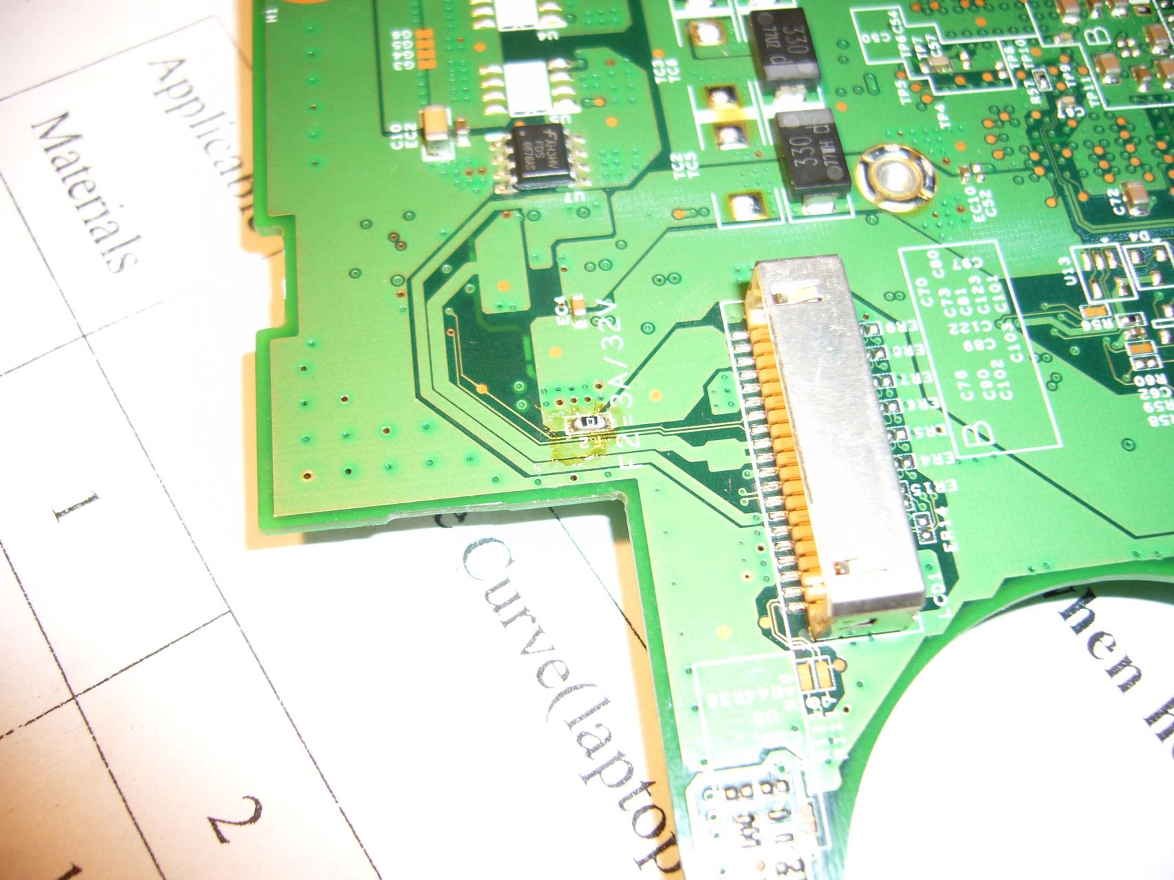

Itt nagyjából annyi lehetett a sztori, hogy megtört az LCD kábel, zárlatot csinált és kicsapta a csati melletti 3A-es biztosítékot amit emberünk, egy nullás ellenállással pótolt effektíve megpatkolva a bizti helyét. De gondolom mindezek előtt adott egy kövér gázt a hőléggel a GPU-nak. És hát persze, hogy nem nyúltak még bele.
