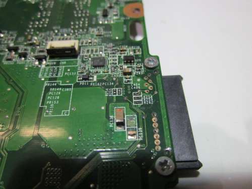

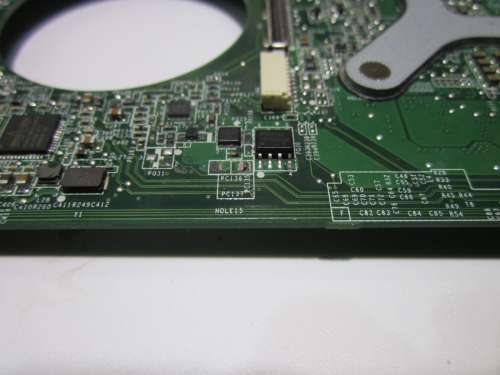

ielektros
Bournetti #6362 üzenetére
Ezen a rajzon (Y430) 49-es oldalon a ket alkatresz tortenetesen igy nez ki
PC136 - 1µF 6.3V
PC139 - 10nF 25VDe ez egy Y430-as gep. Bar szerintem ez a resz nem sokban kulonbozhet.
DE NEM SZENTIRAS! nezz utana te is.
Bournetti
Tudja valaki, hogy a Lenovo Y560- Y560p nél az alaplapon lévő pc136, pc139 jelölés milyen alkatrészt takar?
Honnan lehet ezeket megtudni, illetve beszerezni őket? Ha valaki tud segíteni azt megköszönöm. -

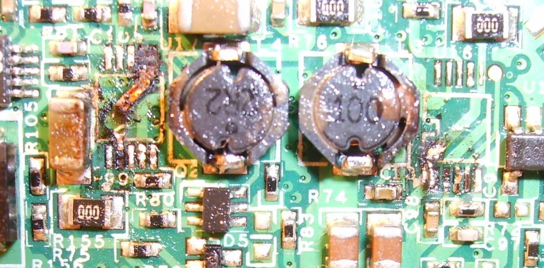

genai
KillHates #6349 üzenetére
Miután meglett a két hibás rész átkötöttem 1-1 kábellel őket, de annyi volt, hogy már semmilyen képet nem adott. Utána visszakötöttem őket és most meg megy. Ennek tudom, hogy örülnöm kéne, csak nem értem. Azon kívül, hogy elvágtam mind a 2őt és összeforrasztottam mást nem csináltam.
Van erre valami tipped?

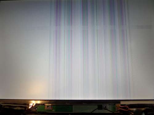

genai
Üdv mindenkinek.
Van nálam egy Acer Travelmate 5320-as noti, ami a következőt produkálja.Az előtörténete annyi volt, hogy kb 2 hete került hozzám először, amikor is nem adott képet, szétszedve kiderült, hogy totál el volt tömődve a ventillátor, így kapott egy újragolyózást. Utána ment is szépen, majd mikor összeraktam, akkor egyszercsak ez a kép fogadott, de miután kicseréltem a ramot jó lett, ha visszarktam a másikat, akkor nem volt jó.
Most két hét után visszakerült ezzel a hibával és nem tudom mi lehet a baja, azóta már kapott egy REFLOW-ot, de ez a hiba továbra is fent áll.
Külső monitoron tökéletes a kép, Intel LE82GL960 chip van rajta, a kondikat kimértem rajta, azok jónak tüntek. Cseréltem benne kijelzőt is, ott csak a háttér világítás kapcsolt be, de nem csíkozott.
Szerintetek mi lehet a gond?
