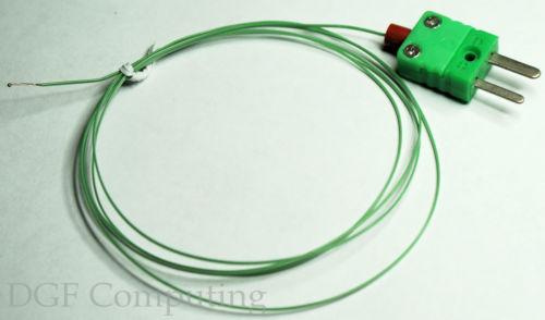

gsmdoctor
Üdv. Amit tudni kell a technikáról, az egy T862++ infra. Úton van hozzá két Rex C-100 as vezérlő. Tudom van jobb de most erre van pénzem.!
Meg próbálok valami PID-es profilt kreálni belőlük. Következő kérdésem, h valaki programozott már C100-at? Omega senzort hol, mennyiért lehet szerezni? Minden épitő jellegű információt, kritikát be fogadok amiből tanulhatok.!
gsmdoctor

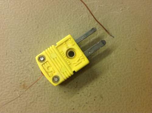

Üdvözlet a tagoknak
most próbálkoznék a bga technikával és ezzel kapcsolatban lenne az első kérdésem hogy hova kell tenni a K-szenzor érzékelőt?
Tok és a panel közzé sajnos nem fér beén oda tettem volna.!
Előre bocsátom hogy nagyon kezdő vagyok a technikában! -

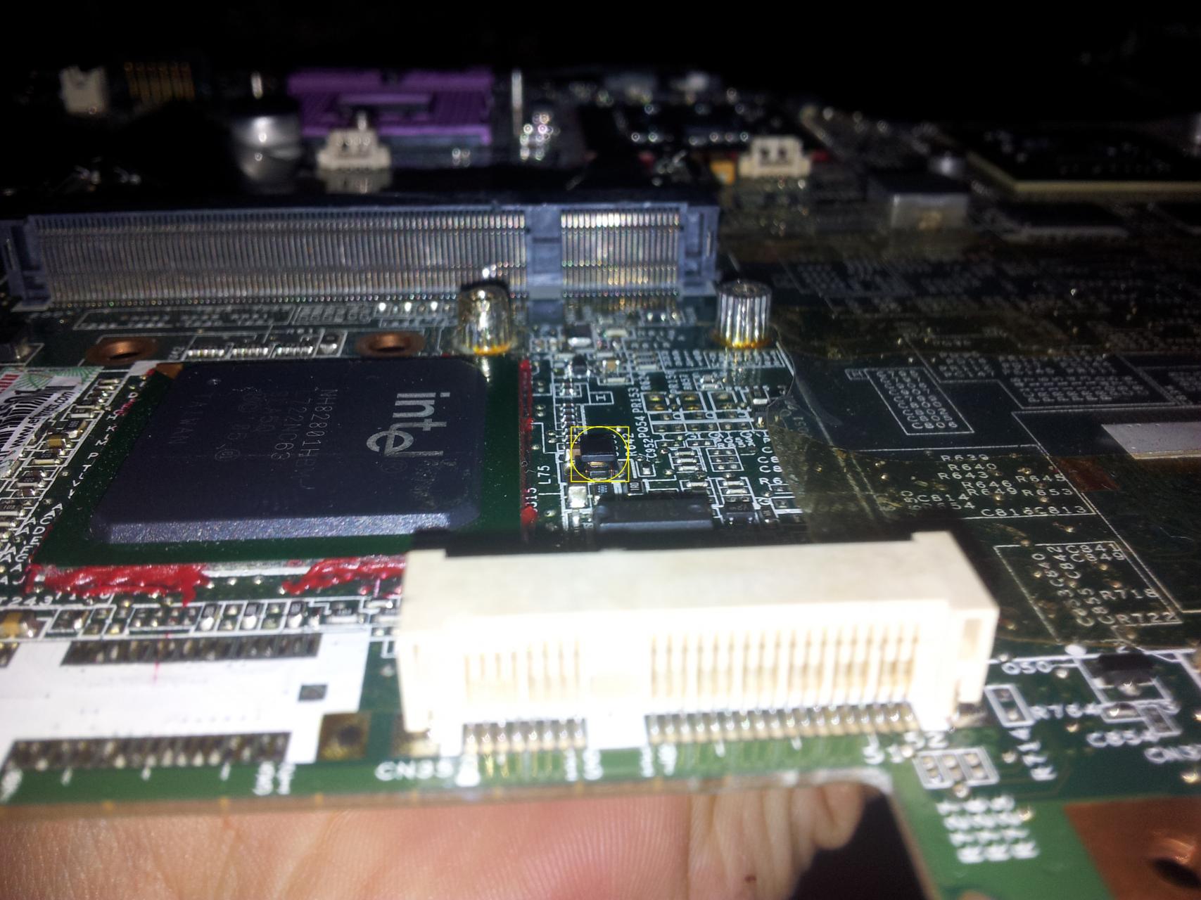

Router
kikihun #5332 üzenetére
Most nincsen előttem a lap de ha jól emlékszem akkor 0.8V kellene neki. A lényeg, hogy az ati chip nem kap tápot mert az ő tápvezérlő ic-jét tiltja a védelem az 5-ös EN lábon keresztül, a VGA_ON vonalon jelen van az 5 volt ami a gpu tápkört indítaná, de közvetlen az EN láb előtt földre húzza egy feten keresztül a VGA_ON# titójel. Végig néztem, zárlatot nem találtam, 19v-ot megapja a tápkör, egyszerűen letitja a gép az ic-t.
Router
A probléma a következő: Adott egy packard bell emachines 730 noti. Bekapcsol, kép nincsen. A gpu nem kap tápot, illetve a gpu táp vezérő EN lábát földre húzza. HM55-öt már cseréltem de ugyanaz a helyzet. Utána vettem észre, hogy a BCM57780 hálózati vezérlő forrósodik, levettem a lapról, semmi, leválasztottam a teljes tápját (3.3v), semmi. Újraírtam a biost és még mindig ugyanolyan szar. Már ötletem nincsen, hogy miért tiltja szerencsétlen a gpu tápot.
Látott már valaki hasonlót?
