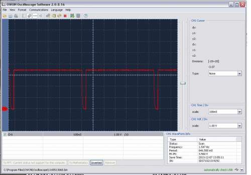

Adott egy probléma, és hátha van valakinek ötlete, merre induljak tovább.
egy NEW70 LA-5891p alaplap (Acer 5742) a következő hibát mutatja.
Ha a fix 3v vonalat(3valw) lekötöm, tökéletesen megvan a 19v, illetve az 5 és a 3v.
De ha visszakötöm, a 19 Voltból ez lesz.
A 3 voltból pedig ez.
Sejtem hogy valami lehúzza zárlatba, de a KBC-t már kivettem, elsőre arra tippeltem ,de nem az.Valami ötlet?
