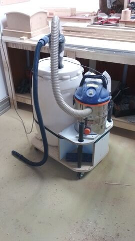

kavalkád #56124 üzenetére
"nem nézhet lefele a cső (mint a porszívónál), hanem mindig oldalra"
Miért?
"100-as flexi cső nem olcsó, ha minden pontot el szeretnél érni a műhelyben"
Nem kellene hosszú flexi cső, mert úgy gondoltam, a gépet húzogatom ide-oda. De igazad van, az sem lenne egyszerű mutatvány a kábel meg a gép méretei miatt.
Igazából vásárlás előtt ki kellene próbálnom, hogy működik-e ez a dolog, de ez nehezen kivitelezhető. -
kavalkád
liszi70 #56123 üzenetére
szerintem megteheted, hogy a csövet tologatod, csak nem nézhet lefele a cső (mint a porszívónál), hanem mindig oldalra.
arról nem vagyok meggyőződve, hogy ez hatékony megoldás lesz, nem ismerem a műhelyedet, de egyrészt egy hosszú 100-as flexi cső nem olcsó, ha minden pontot el szeretnél érni a műhelyben, lehet amennyibe a cső kerülne abből kijönne a porszívós megoldás. másrészt az sem lesz egyszerű, hogy elérjél minden pontot, már a porszívó tápkábele is beleakad néha ebbe-abba, gondold el, hogy egy 100-as csövet húzogatni jobbra-balra és arra vigyázni, hogy ne akadjon bele valamibe ami kiszakítja.
minden esetre sok sikert hozzá, majd mond el mire jutottál.

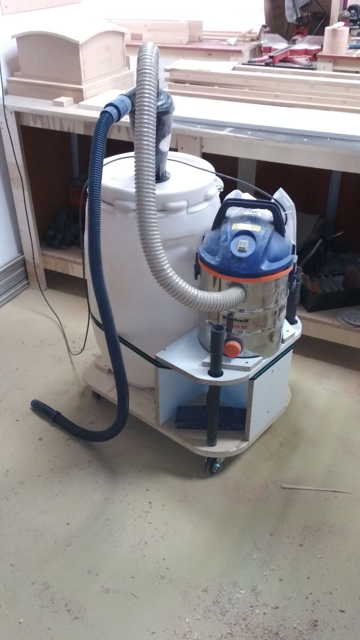

kavalkád #56104 üzenetére
Köszönöm! A leválasztó-tartály jó ötlet, ez megoldja a kis tartály problémáját. Viszont az ipari porszívók vékony csöve gondolom nem alkalmas a forgács felszívására. Nincs más megoldás, csak a seprű/lapát?
Milyen megoldással lehetne egyszerre és hatékonyan forgácsot és port is felszívatni? -

kavalkád
liszi70 #56103 üzenetére
egyszer valaki régebben leírta itt részletesen, hogy mi a különbség az elszívó és a porszívó között, nagyvonalakban a lényeg, hogy a porszívó szívóhatást generál (vákumot, ha úgy tetszik) kis mennyiségű légmozgással, ezért ha befogod a csö végét, a szívóhatás ugyanúgy megmarad, míg az elszívó egy légáramot generál, nagy mennyiségű légmozgással, minimális nyomáskülönbséggel, ha ennek fogod be a bemenú oldalát összeesik a légáram és idő kell míg újra felépül, de szívóhatás továbbra sem lesz jelentős. pont a nyomáskülönbség hiánya (értsd szívóhatás hiánya) teszi alkalmatlanná porszívózásra. a földről felszívni valamit vagy a levegőt elszívni (ami tartalmazza a port/forgácsot) a géptől nem ugyanazt a technológiát kívánja.
ezt majd valaki elmagyarázza értelmesebben.
ha leválasztót teszel a porszívó elé, ahogy javasoltam akkor a pici tartály problémád is megszünik, akkora leválasztót teszel elé amekkorát akarsz. én pl egy 1xx literes tartályt tettem elé, tákoltam hozzá egy gurulós konzolt és meg van oldva

#56099Yorkliszi70
"A porszivo kuzdeni fog a forgacs elszivasal, a forgacs elszivoban meg nincs megfelelo filter a por megszuresehez, tobbek kozott."Oké, de hát a gyári gépeknél sincs külön por és külön forgácselszívó, hanem egy elszívó van, az szív mindent.
Egy egyengető-vastagoló is termel bőven port is, nem csak forgácsot, akkor mi a megoldás?
