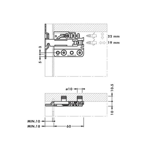

Ha lesz alu profil, akkor a bal oldali falra nem tenném fel a camart, mert a dőlés miatt így is eláll a szekrény alja a csempétől 1centit. Ha felrakod a camart is, akkor 2centit fog. Jobb, ha az aluprofil tövénél támaszkodik fel a szekrény.
A jobb oldali falon elfér a camar sín is.Ja és a sarokelemet kell először feltenni és beállítani, a többit meg hozzá igazítani.
mdk01
Saját súlyától lóg. Leakasztani nem egyszerű még önmagában, üresen sem, de mikor össze vannak csavarozva a szekrények és meg vannak pakolva, lehetetlen leakasztani.
Hátul min.15mm van, mert annál közelebb nem lehet behúzni az akasztót, ezért szoktunk egy 16mm vastag 10cm-es csíkot keresztbe felfúrni a falra, mert különben bebillen alja.
Sokan csak a 10mm-es csempének billentik neki, de az eleve nem lehet jó, mert felül min.15mm a hézag és nincs függőbe a szekrény. -

Megnéztem a videót erről az új camar-ról. Még nem volt a kezemben ilyen, ezért csak a videó alapján írok véleményt. Előnyére vált a két 10-es fém csap, végre nem két vékony csavar tartja. Bár a videóban a hátfalig tolja, nekem úgy tűnik, mintha akkor betekert kampóval még maradna hely a hátfal és sín között. Ezért ezt letesztelném, és ha így van, akkor annyival előbbre fúrnám, hogy ez a hézag eltűnjön, mert csak felesleges elállást okoz.
Nálad nem kell nútolni a hátfalat, mert nem lehet rálátni a felső elem oldalára, és még a sínt is rövidebbre kéne vágd / feldarabold.
Egy másik opció, hogy akasztós sín helyett felfúrsz egy alu L profilt (a szélesebb oldalával a falra), amibe beleülteted a felső elemeket. Ehhez a szekrényhez elég lehet a 3mm falvastagságú 60x30-as. Vagy teljesen fel kell feküdnie a csempén, vagy fölé kell tenni. Ennél a megoldásnál nem kell a camar sín, hanem felül a 49684-ben írt vasalattal rögzíted kidőlés ellen, illetve állítod be a függőt.
Előnye, hogy több helyen dübelezhető és jobban eloszlik a terhelés.
Hátránya, h 11000 Ft és valószínűleg az egész szálat meg kell vedd. Illetve picit látod, ha alánézel.Ami miatt megfontolnám ezt a megoldást, az a betonfal vékonysága, és a szekrények mérete. Camarnal minden dübelnek tartania kell, és egy dübelre nagyobb súly esik. De ha sikerül elég erős dübelt találni, és minden furat jól sikerül, akkor a camar is OK.
A süllyesztett fejű dübelek általában erősebb anyagból készülnek, mint a hatlapfejűek, és ezeket valamennyire be is süllyesztheted a profilba (camarnal nem kell). Jó lenne olyat találni, aminek a csavarja legalább 6mm vastag.

Akkor nevezzük nevén a dolgokat.
Nem kell nútolj, csak ne told hátra a hátfalig. Az ideális hely, ahol a kampó teljesen behúzott állapotban neki tudja szorítani a sínt a hátfalnak.
Véleményem szerint be kell rakni a sarokba a függesztőt, mert nem fogjuk tudni melyik függesztőn mennyit kell állítani, és ugyanebből az okból sosem lesz olyan ideális eset, hogy mikor be van állítva a felső szekrénysor függőbe, a sín pont ráfeszüljön a hátfalra.
A valaki által linket videón is a saroktól ütköztették a sablont, mert az a bázispont és annak mindig ott kell lennie. -

" miért kellene ráfeszülnie a sínnek a hátfalra"
Mert közelebb nem tudja húzni. Ezért ehhez érdemes állítani a vasalatot behúzott kampóval, akkor nem veszít semmit az állíthatóságból.indianjoe23:
A 3 csavar kevés, nem olyan erős ám ez a sín, mint gondolod. Az akasztók közelében kell lenni dübelnek. A végeknél csak 1 fér el, de két szekrény találkozásánál kettesével, 12-15cm-re egymástól. A szekrények közepén, ahol nincs akasztó, ott nem számít.Jó lenne tudni néhány dolgot, mert jogosak a többiek észrevételei:

mdk01
El is kell állnia a faltól, ez a lényege a függesztő állíthatóságának, hogy ne a fal hibáját másold le.
Igen, alulra szoktunk felfúrni egy 16mm-es fehér lapot hosszába pár darab csavarral és ha laminált bútorlapos szekrényről van szó akkor a szélső elem, szélső oldallapja van csak nútolva, a többire rá van szegelve a hátfal. Ha nem laminált, hanem egyéb, mondjuk festett, akkor pedig kap egy külső lezáró oldalpanelt.
Szekrénye válogatja, hogy mikor milyen megoldást választok, nekem csak a "nútolni kell" kijelentés volt erős, mert nem kell, csak úgy is lehet és egy hobbista lehet nem tud, vagy nem tud szépen nútolni, mert ahhoz laminált bútorlap esetében lapszabászgép kell, vagy egy normális tömör vídia 3mm-es felsőmaró kés, ami nem olcsó és lehet 20cm marás után eltöri, mert gyakorlatlan. -

indianjoe23 #49688 üzenetére
Ilyen, vagy ehhez hasonló fém dűbelt nézzél. Kapható M8 méretben és 20-25mm hosszúságban. Vegyél hozzá egy új normális fúrót.
Érdemes több helyen megfogatni, mert a sín megcsavarodhat, ha túl kevés helyen fogatod meg. 2m-ben a 3db az nagyon kevés én nagyjából 40cm-enként kifúrnám ami egy jó fúróval gyerekjáték.
3cm mélyebbre nagyon ne akarj abba falba fúrni, mert ott már fenn áll a veszélye, hogy a másik oldalon tenyérnyi részen lelöki a betont is. -
mdk01
Ha nem tolja hátra a hátfalig akkor elveszíti az állítási lehetőséget. Illetve azt sem értem miért kellene ráfeszülnie a sínnek a hátfalra. Ez egy 2dimenzióbán állítható szekrény függesztő(a 3. dimenzió meg ugye a sínen való eltolás) ami azért jó, mert nem a fal mondja meg, hogy hogyan álljon a szekrényünk ,hanem a faltól független tudjuk síkba rakni a felső szekrénysort. Ha ráhúzod a sínre a hátfalat akkor egy párhuzamossal lemásolod a fal hibáit.
indianjoe23
Értem, köszönöm. Akkor hátrébb teszem a Camar-t, csinálok próbaállitgatást előtte, hová csináljam a furatokat. Azért is szivesebben szögelném a hátfalat, mert igy stabilabb lesz a szekrény. A betonfalnál attól rinyálok, hogy ne roncsoljam szét azt a vékony falat, ami mögött a fürdőszoba van, frissen csempézve, új káddal, ezért gondoltam kétméteres sínt feltenni, három rögzítési ponton, minél kevesebbet kelljen fúrnom.

Van még egy dolog, ami felmerült, nevezetesen a Camar Pat függesztő felhelyezése a felső szekrény elemre. Amit találtam méretezési rajzot, az alapján,ha felteszem, nekem nagyon sok rész túlnyúlik a hátfal után, legalább másfél centi. Én a hátfalat rászögelném a hátuljára.
A mérést a hátfaltól kezdtem, az első csavarnak 20 mm, a másodiknak ettől 32 mm-re jelöltem ki a furat helyét, a tetejétől 42 mm-re. Jól csinálom?
Erről van szó
Innen vettem az adatokat -

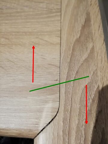

indianjoe23
Akkor ezt elkúrtam. Nem tudom, hogy van-e lelki erőm szétszedni, meg a kollega akarná-e, ő nem riposztozott, hogy nem felel meg neki. Majd konzultálok vele. Szárazon kellett volna kipróbálni, de már kapkodtam, hogy a helyén legyen, mert várták a vizszerelőt, és addigra kész akartam lenni. Levontam a tanulságot.

indianjoe23 #49670 üzenetére
Ez csak elcsúszott, ahogy írták. Helyre lehet hozni, ha lepucolod a szilót a felületekről, és megkeresed ami miatt nem ment össze. Lehet, h túl pontos az összehúzó nútja, vagy csak kiáll egy forgács az ívnél. Szárazon össze kell próbálni és ha jó, csak azután összeragasztani. Ha nem sietsz, akár a száradó sziló-réteg is okozhatja, h nem megy össze teljesen. Ehhez a színhez lehet, h kapsz hasonló színűt is, de ha sikerül jól összerakni, akkor nem számít.

kavalkád
indianjoe23 #49669 üzenetére
ez nem marás hiba, el van csúszva.
csak tippelek, de ha alul az összehuzatók helye a két anyagban nem esik egy vonalba akkor az pont el tudja húzni két anyagot egymástól.véletlem a lentebbi kommentemhez tettem be a képet
Ez csak elcsúszott az összehuzatásnál.

T J
troszti #49658 üzenetére
A 45°-os vágás nem gazdaságos (58cm veszteség sarkonként). Viszont ha dupla törés van a sarokban, akkor lehet, hogy inkább végigvágnám szögfelezőbe. Legfeljebb akkor bonyolítanám összetettebb vonallal az illesztést, ha valami sarok-főzőlap vagy mosogató kivágása beleérne.
Nekem nincs ilyen sablonom, 2db léccel is meg lehet vezetni a marót. Azon viszont csodálkozok, h sehol nem ajánlnak lamellázást is az összeillesztéshez. A képen a két pont az összehúzó vasalat furata.
szerk: még annyi, hogy a képen a jobb oldali anyagot felfordítva marnám, hogy a kés befelé marjon a munkalap elején, és ne szakítsa ki a dekort.pacman_123:
Egyetértek azzal, amit pontosan és kimerítően megfogalmazva leírtál.

troszti
Ha már így feljött a téma, a munkalapok illesztésénél mi a véleményetek/tapasztalatotok erről a Mason's Miter megoldásról? (a magyar megfelelőjét sajnos nem ismerem) Inkább külföldön láttam eddig, itthon nem tudom mennyire használják, de nekem valamiért szimpatikusabb mint a hagyományos 45 fokos vágás.

T J
indianjoe23 #49649 üzenetére
Összehúzás nélkül is pontosan kéne illeszkedjen. Lehet, h ki lehet javítani, ha akarsz mutathatsz képet.
