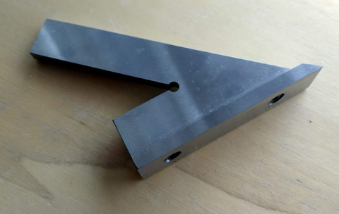

pacman_123 #45273 üzenetére
azt gondolom, hogy, ha van a tudományoknak valamilyen sorrendje akkor a vinkliknek a sorrendjében a starrett van első helyen, mint a pedagógia az elöbb említett rendben. van 3 vinklim és mindig ellenőrizve mint a vízmértéket használtam őket, amióta megve4ttem a starrett derékszööget kibaszott drágán azóta nem nézem vissza a pontosságot.Mindenkinek ajánlom akinek nem gond elkölteni a forintjait a hobbijára. Van nekik egy rövidebb változat (150mm) alig olcsóbban mint a 300mm-es lehet ezt is megveszem.

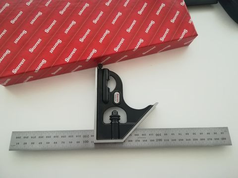

kavalkád
akit érdekel/érint: vettem ma egy SOLA derékszöget, hibátlan.
és itt kapható olcsó LIDL-es akksis behajtó ...
