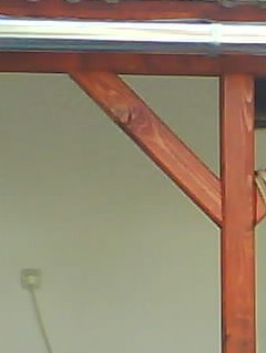

Terasz: sajnos az írásod alapján a fiúk összekeverték a technológiát.Könnyű szerkezetes falaknál alkalmazható a dolog.De ott is vannak illesztések ahol különböző fém profilokat kell alkalmazni .Valamint a héjszerkezet is szerves része a a szerkezeti stabilitásnak.
Falnak jó ,nyitott terasznak
Kartámasznál illesztés
