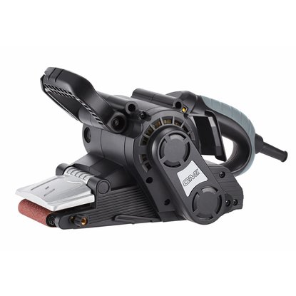

A képen látható CMI szalagcsiszoló az OBI-ba 10 000 körül kapható. Ha a későbbiekbe nincs célod a csiszolóval ehhez a munkához az is elég. 1 év gari van rá. Az idő alatt csak végzel. -

Ha a három közül kellene választani melyik lenne a célszerűbb ?
A hőlég ,szalag vagy az excenter csiszoló?
Márkában Makita ,Dewalt , Metabo ,Milwaukee jöhet szóba
Kicsit drágábbak tény de nem áll meg olyan hamar.
300wattos elegendő excenter csiszolóban ?
De ha szalagot kell venni akkor megveszem azt. -

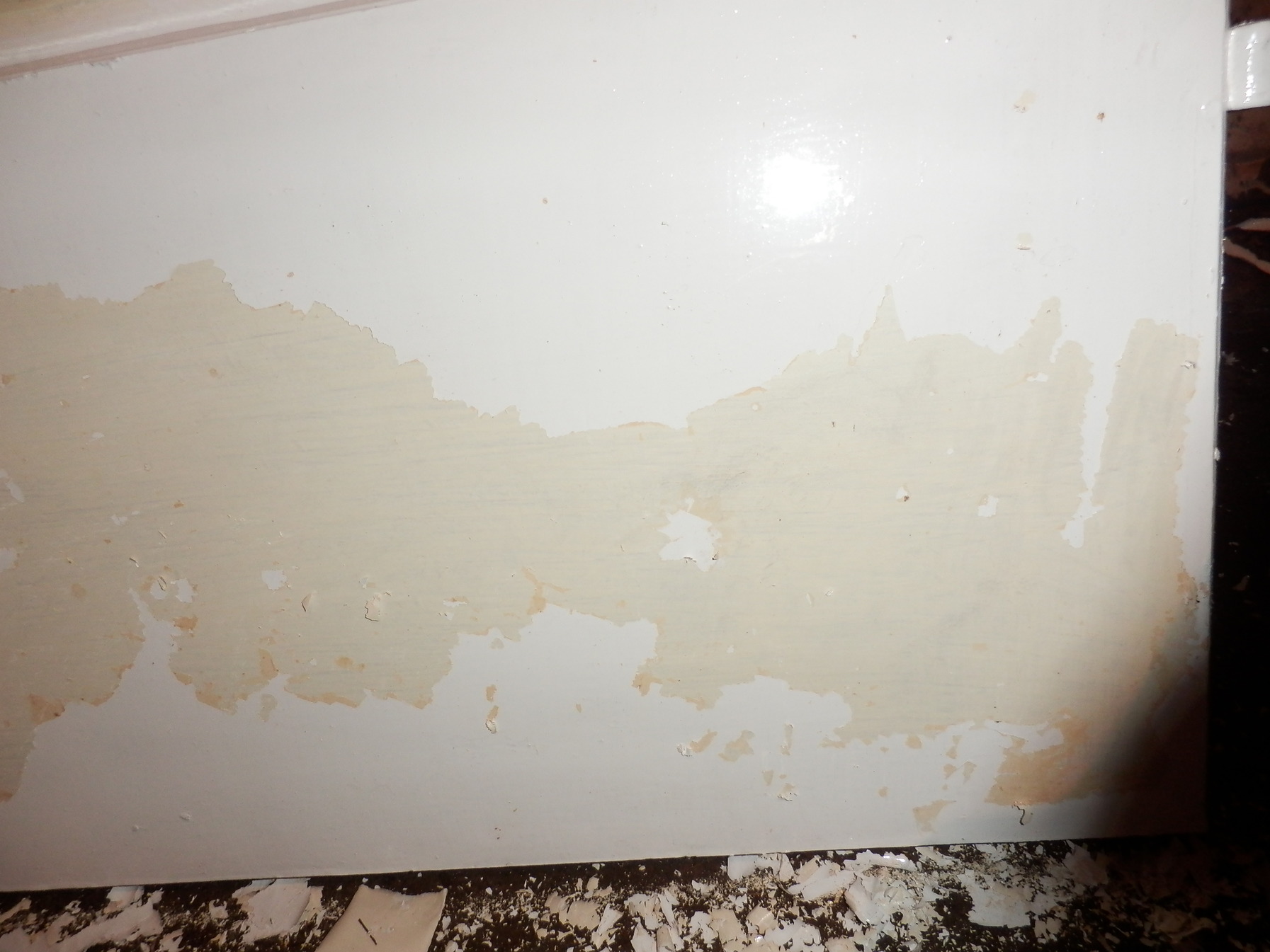

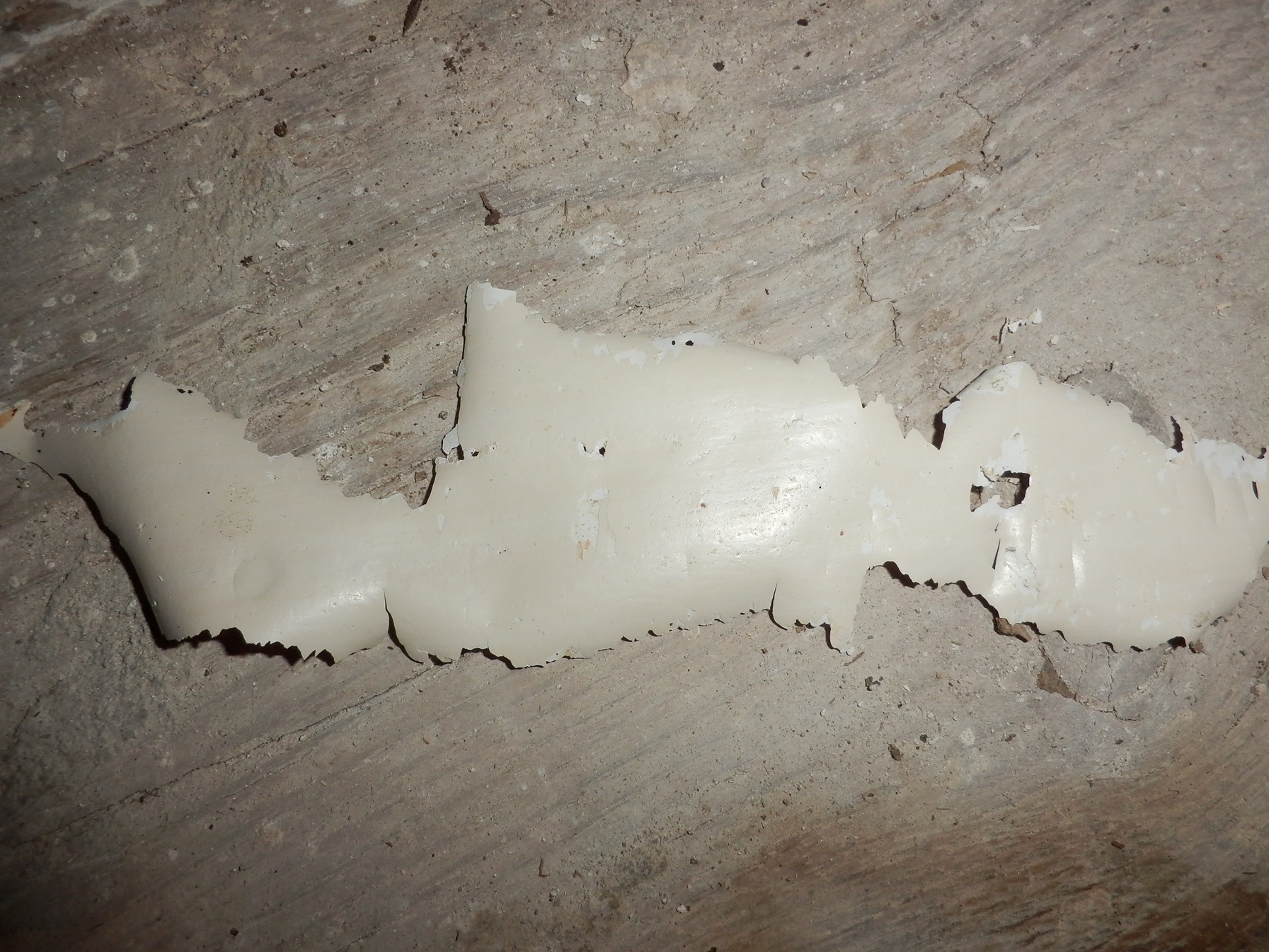

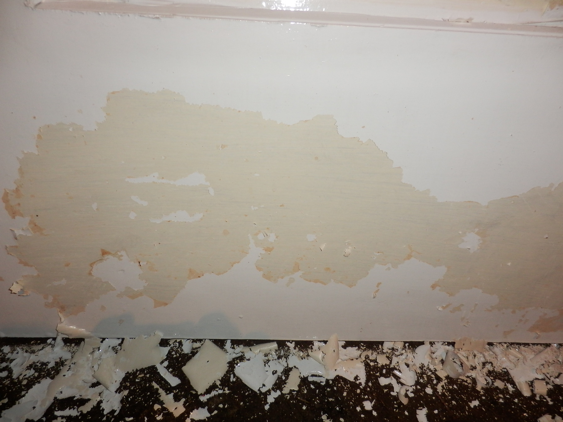

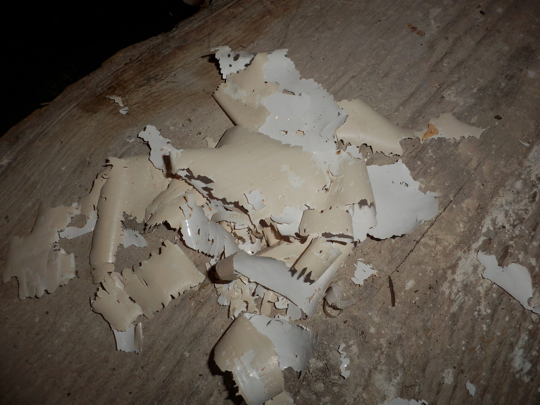

Sziasztok szép napot.
Nem kifejezetten asztalos dolog de remélem tudtok segíteni.Ajtó és ablak keret festéssel vagyok gondban.
Egyszerűen nem áll meg a festék az ajtón.
Pedig megcsiszoltam stb.
Apunak a mester azt mondta ugyan olyan lakkbenzines festékkel festett mint amivel én csak az selyemfényű volt.(trinát)
Az ajtók kb 2 hetet száradtak és így letudom húzni a festéket az ajtóról mint ahogy a képek mutatják.
Van egy gyanúm ,hogy egy régi réteg festék is jön le vele.
Viszont lekaparni meg nem tudom az ajtóról. Tehát stabil elvileg . Valamint milyen gépet ajánlanátok ? A festék eltávolításhoz ?
Hőlégfúvótól kicsit félek nehogy elpattanjon az ablak üveg meg az ajtó üveg.
Excenter csiszoló ok lehet ?Mutatom a képeket.
Köszönöm a segítséget. -
