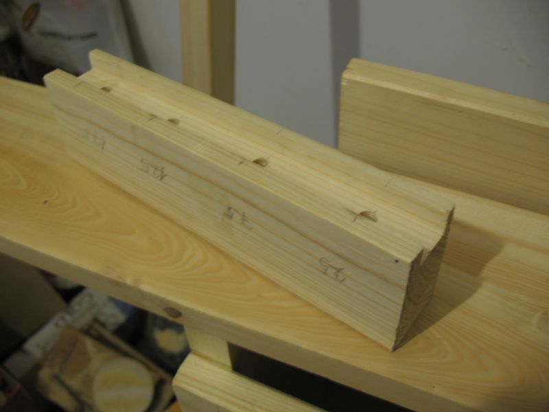

A bütü az a fának az a része, ahol keresztbe el van vágva a fa? Bocsánat, de nem tudom.

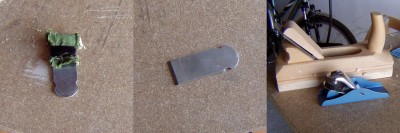

Meg mi az a citling?
Igen az a bütü(hírni) ami a deszka vége(kettévágod) a sok apró lyukkal/ponttal/évgyűrű ívével.
Citlinget más néven színlő pengének hívják. 1500Ft/db.Egy kb 120x70x1.5mm-es acéllap aminek a rövidebbik élét köszörűgéppel szokták úgy megélezni mint a vésőt. Ezt pl. a élfólia szintbe tisztításnál használják leginkább. A két hosszú élére pedig köszörű kővel(manapság divatos a fémreszelő használata)csinálnak sorját amit egyszer lelapítanak egy acélrúddal(pl. jó hozzá egy elkopott vasreszelő is) majd ugyan ezzel az acélrúddal felhúzzák ismét az élre ezáltal képződik egy eléggé éles (és ha jól csinálják tartós) él amivel úgy mond citlingelni szokták a fát. Régi felületkezelő(lakk/lazúr/polítúr) anyagok eltávolítására használják például leginkább. -

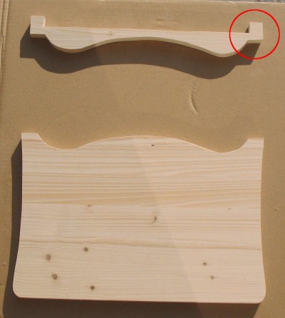

Hát...az az igazság, hogy eredetileg a besüllyesztést ki akartam vésni, de kb a 25%-ánál feladtam és felsőmaróval csináltam, meg Dremel-el kiigazítottam a hajlatokban.
Nem értem miért mondod, hogy bátor dolog, mert nem olyan nagy szám, persze ezt is el lehet rontani
Az oldalán a behajlást, ami az előlap vonalát követi, előbb kivéstem, majd csiszolóval elegyengettem. -

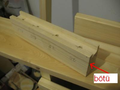

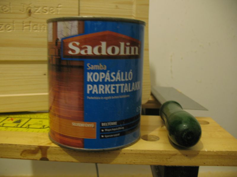

Meg mi az a citling?No, most nem felejtettem el lefényképezni, ezért megmutatom nektek az én nagy műhelytitkomat
Ezt még azelőtt készítettem, mielőtt kiokítottatok volna a "csapolás művészetéről", mert már nagyon untam, hogy mindig mind a két oldalt ki kell méricskélni és gondoltam így legalább az egyiket nem kell. Csak ráteszem a polcnak szánt deszka végére és fúrok 99%-ban merőlegesen.
Ez persze Nektek nem felene meg, mert kb. 100 fúrás után lehet újat készíteni (gondolom) mert kikopik, de szerintem én egész életemben nem fogok 100 polcot csinálni. Nekem betart életem végéig (no, azért azt remélem mégse).
A "készülék" másik hibája, hogy csak 18 mm-es lapokhoz jó, mert a horony benne ilyen széles.Felületkezeléshez:

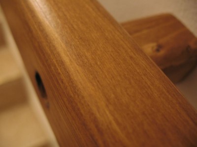

Bentre csináltam korlátot, meg párkányt az ablakokhoz. Lekentem diófa színű lazurral, nagyon vékonyan, majd két réteg Sadolin parkettalakkot kentem rá. Minden réteg után fonoman megcsiszoltam a visszahajló szálakat (na vajon ezt is kitől tanultam) és gyönyörű lett. A lakk selyemfényű és a tapintása is nagyon kellemes. csaknem, mint az igazi fának. Erről is itt van néhány kép:
és a lakk:
A párkányról sajnos nem sikerült a kép, mert nem volt elég fény este és csak vakuval tudtam leképezni a fényt, úgy meg nem az igazi.

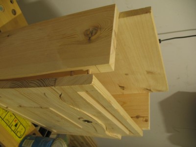

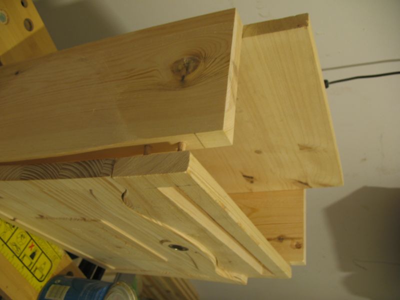

"Ez természetes, vagy én nem tároltam jól?"
So-so.
Alapvetően természetes, de lehet helytelen tárolás is az oka.
Ha egy gyönyörű, de vizes fát a műhelyben a radiátor közelében a falnak dűtve tárolsz, az deszkának görbe lesz, szánkótalpnak meg túl egyenes.
Általában bajban van a tárolással az, aki kis mennyiségű fát kényszerül tárolni. Mert szellőző rakatban (szellőzőlécek közé rakva úgy, h minden irányból akadálymentesen járja a levegő - szellőzőlécek pont egymás felett, és a végekhez közel téve a szélsőket), magosra máglyázva (magyarul lesúlyozva) szakszerű tárolni a fát - kiváltképp, ha még vizes. Bizonyos százalék így is csavarodni, vetemedni fog, csak nem olyan erősen, mint ha nem kap súlyt. Ezért mondja a szakma, hogy légszáraz anyaggal dolgozz.
Aztán feldolgozás közben ismét sokat tud még vetemedni. Van, h egy nyílegyenes deszkát középen hosszára kettészelsz, és az egyik fele emerre, a másik fele amarra kajlul menten. Ez a fa belső feszültségéből adódik. Jellegzetesen akkor fordul elő, ha vaseret vágsz el. -

Sziasztok! Van néhány colos 4 m hosszú colos borovim, ami száradás közben megvetemedett, erre arra megcsavarodott, megteknősödött. Ki lehet hozni belőle még valamit? Ez természetes, vagy én nem tároltam jól?

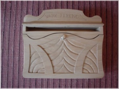

Longeye #3427 üzenetére
Szuper a postaládád! Bátor dolog az a besüllyesztés az előlapon. Jó hogy bevállaltad. Az oldal lapot mivel süllyesztetted meg? A zár megvan, amit beleteszel? Sok csiszolás? Mióta megvan a citlingem, azóta minden anyagot áthúzok azzal. Sokkal könnyebb utána a csiszolás.

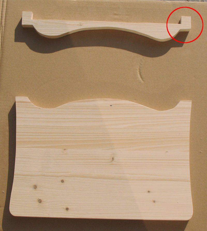

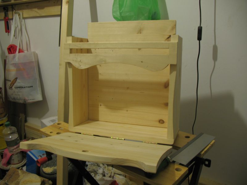

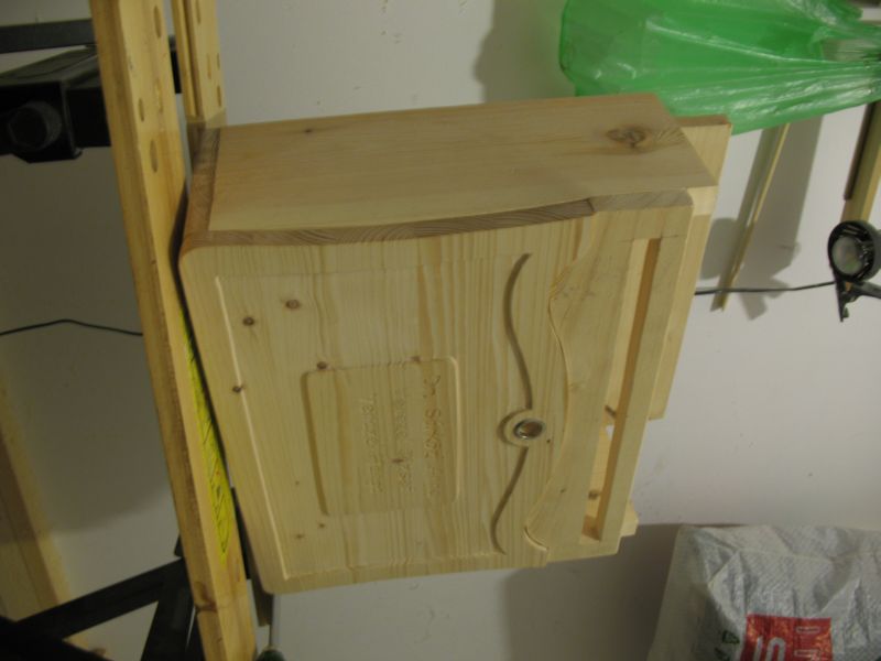

Kalman! Itt van néhány kép, hogy hol tartok:
Hát én sajnos nem írhatom, hogy azért rakom fel, mert annyira jól sikerült, de nem vagyok annyira elégedetlen vele.Még össze kell ragasztani, meg sokat kell csiszolni rajta és persze majd felületkezelni a végén.
Mielőtt hozzáfogtam, keresgettem mintákat a neten, hogy milyen legyen, végül a kislányom választotta ki:
Ez nekem túl csicsás lett volna, ezért egyszerűsítettem rajta. A tetejének csak egyszerű ferde lapot gondolok, de azért tetszik rajta az a korona szerűség is. Csak az megfogná a havat télen. Merthogy szerintem eredetileg ez a láda falraszerelhető kivitel, de nekem a ház előtt fog állni egy fémrúdon.

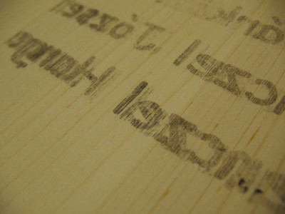

Az alábbi kép a vasalt feliratról:
Ez csak egy próbadarab volt, nem az, amit végül a ládára vasaltam, ezért kicsit elcsúszott, mert közben többször ellenőriztem, hogy a felirat mindenhol átment-e már. Miután kitapasztaltam a hőfokot (ez mondjuk a max volt), az eredetin már nem nézegettem annyit, így nem csúszott el, az szép lett.

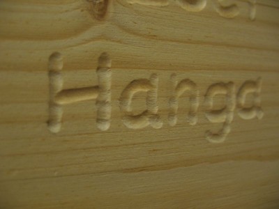

És gravírozva:
Hát, nekem így sikeredett ...

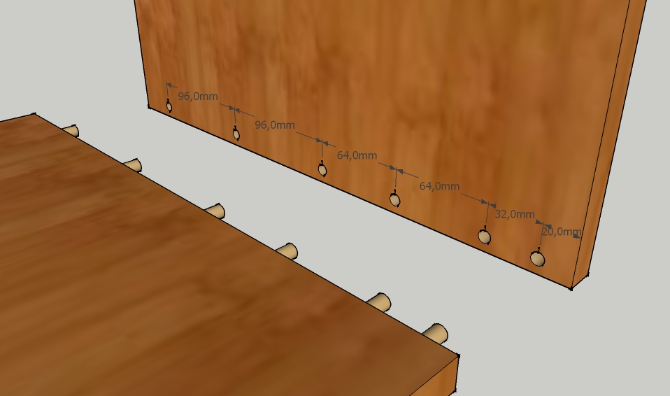

Hűű, most vettem észre, hogy ezt jól elírtam. 32,5 mm-re emlékeztem, és köszönöm a helyesbítést!
S ha már itt tartunk:
Nem tudod véletlenül a 8-as tipli teherbírását? 1 db csap mekkora terhelésnél törik, v ilyesmi megközelítés. Persze ez nagyban függ attól is, h hova tesszük a súlyt. Van erre vmi egzakt?Nagyon korrekt a rajzod! Ez SkUp-béli faminta, vagy importáltál valahonnan? (Nem emlékszem ilyenre.)

Gondolom 32mm-re gondoltál de igen.
Amúgy ha már tiplik távolságánál tartunk a szekrények esetében a tető/fenéknél és egyéb vízszintes választóknál a tipliket érdemes a polc első éléhez közelebb eső részén sűrűbben tenni mivel ott jobban igénybe van véve.
Persze ez a 32mm-es raszter(sorozatfúrok miatt van a 32mm-es raszter) nem aranyszabály de érdemes kb ezeket az arányokat tartani, viszont a kiosztás sokban függ az alkatrészek szélességétől is.
A lényeg hogy az elején kicsit sűrűbben legyen a 32mm meg nyugodtan lehet 30mm és máris könnyebb számolni.Üdv.

"de még csak meg sem mertem próbálni ilyet csinálni, mert ötletem sincs hogyan lehet ilyen pontosan kimarni mindkét oldalt."
Pofonegyszerű. Vezetőléc mellett tolod a felsőmarót. Gyakorolgasd hulladék anyagon, és fog az menni, mint az ágybavizelés.
"A Dremmeltől meg majd leszakadt a karom mire készen lettem, mert nincs hozzá gravirozo feltétem."
Nem tudom, milyen a gravírozó feltét. A Dremel-t ugyanúgy fogom, mint ha tollal írnék. A csuklómat letámasztom, és olyan lassan haladok, hogy ne legyen a fának ellenállása a sebes marás miatt. Így elég sokat tudok marni egy menetben. Ha már kezd fájni a kezem, leteszem, mert akkor rontok, ha nem vagyok ura az izmaimak. Az ember mindig talál olyan munkát, amivel kipihentetheti a kezeit.

1: Szerintem a 8-as nem túl vastag, de én is csak kontár vagyok, majd a többiek mondják a tuti méretezést. Az 5 centis térköz pedig sűrűbb a szükségesnél, de az a helyzet, hogy én is túl szoktam biztosítani a dolgokat, és jól van az úgy.
2: én arra szoktam figyelni, hogy a teljes felületen elkenjem a ragasztót (mind a két darabon) összeillesztés előtt. Sokan mondják, hogy összenyomáskor úgyis mindenhova odajut a ragasztó, de szerintem az nem ugyanaz.
3: a fecskefarkokra gondolsz? Vésővel csináltam. Gép már nem fért oda, mert amikor az osztóléceket csináltam, már be voltak ragasztva a polcok. Sorrend, a fene vigye el. Bár itt most az se segített volna, mert 20mm hosszú, 25mm széles a csap, a hobbi marófejek ennél kisebbek. Másrészt nem akartam átmenő fészket csinálni, mert ha végigzongorázod a teljes ragasztási felületet, egyetlen olyan lap van, ami "jó" felület vagyis nembütü ragasztódik nembütühöz. Ez pedig pont a fészek feneke. Szóval azt szépen ki kellett munkálni ahhoz, hogy a ragasztásnak jó tartása legyen. A kész szekrényen sajna nem lesz ilyen szembetűnő, rá fognak takarni az ajtók egy kicsit. Marógéppel úgy csinálnám, hogy ha az egyik oldal kész, akkor a másik oldalt apránként marnám beljebb-beljebb, amíg össze nem passzol. Mérni ilyenkor nem nagyon lehet.Az a lézer+gőz megoldás nagyon jó. Nemsokára használni fogom és is.
Bekarikáztam a múltkori képeden egy részt. Ha oda valami csuklót akarsz tenni, nekem van egy rossz érzésem, hogy könnyen eltörik szálirányban az anyag. Tehetnél bele függőlegesen egy tiplit. Akár teljesen átmenőt.
Kíváncsi vagyok most hogy néz ki a láda. Most nézem a képet, hogy íves ennek a lapnak a széle.
Longeye
Összeeszkábáltam a postaláda oldalait. Csapolást használtam, úgy ahogyan már írtátok:
Beütöttem a csapot az egyik oldalba, kis szeget bele, teteje lecsíp, gumikalapács, bejelöl... stb.
Szuper lett, nagyon pontosra sikerült, meg is lepődtem. Korábban már írtam, hogy mindig mind a két oldalt vonalzóval és cerkával jelöltem be, de sosem sikerült ilyen pontosra mint most.
No ez eddig rendben is van, de azért lenne néhány kérdésem:1. Van-e szabály, hogy milyen átmérőjű csapot használjak? Én most 6 mm-et használtam, mert a 8-asat már túl vastagnak gondoltam egy 18 mm vastag fához. Ezt 5 cm-enként tettem bele.
2. A csapnak mind a két oldalát be kell ragasztózni igaz? Gondolom igen, csak azért kérdezem, mert az egyik oldalra annyira beszorult a csap (amelyikbe beütöttem), hogy az egyiket megpróbáltam kihúzni és beletört.
3. Te Kalman! Hogyan csináltad azokat a trapézos illesztéseket? Van ilyen alakú fej a felsőmarómhoz, de még csak meg sem mertem próbálni ilyet csinálni, mert ötletem sincs hogyan lehet ilyen pontosan kimarni mindkét oldalt.
Ja! Még valami: Megcsináltam a feliratokat: lézernyomat+vasalát+Dremmel. A végeredmény kontárhoz illő, de olvasható.
Gőzölős vasaló kellett hozzá, simán nem ment. Egyetlen görcs van az egész előlapban - naná, hogy a nevemnél - ott kézzel kellet rárajzolni két betűt, mert a vasalás nem vitte át ott. A Dremmeltől meg majd leszakadt a karom mire készen lettem, mert nincs hozzá gravirozo feltétem.Előre is köszönöm a válaszokat. (Meg az eddigieket is.

Képek a késről. Kis gagyi teste van, lemezből hajlítva. Alacsony metszőszögű, nagy szájú, így kiszaggatja a fenyőt. Csak akkor használom, ha kicsi helyre kell bekanyarodni, pl most az osztóléceket legömbölyítettem hátulról, de a találkozásoknál szögletesre hagytam. Az átmenetnél a normál gyalu túl hosszú átmenetet csinált, ezzel tudtam rövidebbet csinálni. Aztán vésővel még rövidítettem rajta.
Háttérben a soproni szerzemény. Az esztétikára még este visszatérek. -
