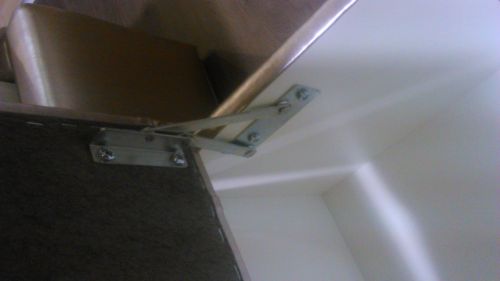

Üdv,
Ismét megpróbálkozom a közzététellel, hátha most tud valaki segíteni...
Van egy "ládám" aminek a fedelére kerül egy 10-cm es szivacs, műbőr bevonat, és mivel a falnál lesz, a nyitása nem oldható meg sima zsanérral a hátulsó oldalánál, mert a szivacstól nem nyílna fel a fedél...
Múlt héten jártam a Max-Cityben és ott láttam egy tök jó megoldást (kép mellékelve)
Gyakorlatilag egy ágy-vas rugó nélkül és nem 80 cm hosszú, hanem kb. 20.Valaki meg tudja mondani, hogy ezt hogy hívják és egy helyet ahol beszerezhető? Ja és 2-4 db kell csak, nem ipari mennyiség. A BQ-ban és a szögkerben nincs, neten nem találtam! :-(
Minden segítségért, tanácsért hálás vagyok, leszek.. :-)
